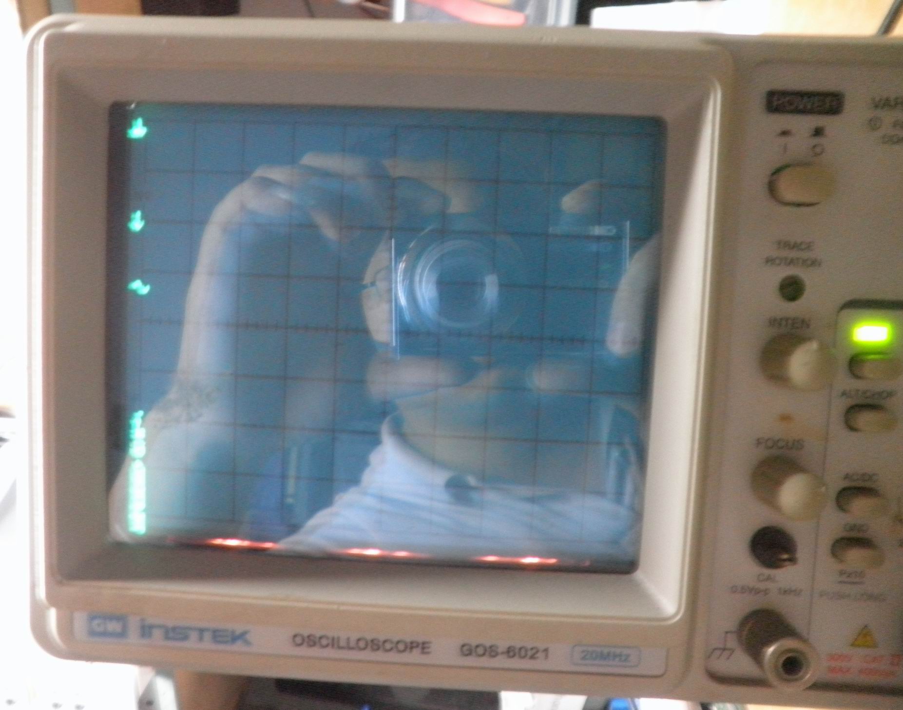

开始是无显示   寄回厂家 告知要640元维修费    于是没修
回来后  自己试着修了一下   发现内部一个保险丝开路了   换上后   有显示了  可是显示的是这个的
字符都变成竖直的一串了
哪位高手可以提示一下检查方向呀?
发表于 2014-10-13 22:35:52 | 显示全部楼层
感觉水平扫描电路问题!
发表于 2014-10-13 22:37:40 | 显示全部楼层
保险丝如果烧了,不要轻易更换,应先查一下有无元过损坏,造成过流烧。
如果更换也要换上同规格的保险丝,不然故障会扩大。
发表于 2014-10-14 12:24:10 | 显示全部楼层
应该是水平扫描电路故障,拆机看下有无功率管或集成块烧焦痕迹,保险都烧了,肯定电流比较大。
 楼主| 发表于 2014-10-14 20:21:41 | 显示全部楼层
管子都查了 好的   +14V的保险丝烧的很离奇  外观好的  用表量大概有50K左右的电阻          所以第一次查的时候忽略了
保险丝后面就是示波管的高压供电升压部分    保险丝往后的电路只要和+14V相关的元件 我都查了一遍  都好的

发表于 2014-10-22 21:51:35 | 显示全部楼层
xtihc 发表于 2014-10-13 22:35
感觉水平扫描电路问题!
水平与垂直上有问题吧,不能乱换保险,看一下保险前后级电路,顺虅摸瓜应该可以修好的
