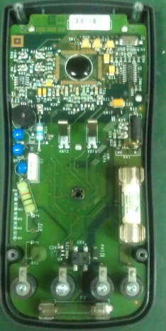

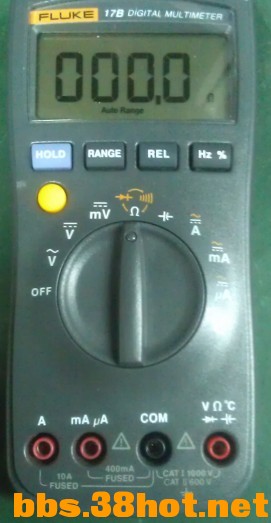

请教高手FLUKE 17B万用表,电阻档故障,如何修,谢谢!
 楼主| 发表于 2014-10-13 11:00:13 | 显示全部楼层
欧姆档不能测量,里面是一颗牛屎芯片
发表于 2014-10-13 11:02:47 | 显示全部楼层
ic挂了,换个ic就ok,或者宝上买一块板换上就行了!
发表于 2014-10-13 11:04:36 | 显示全部楼层
把牛屎铲掉,换新的
 楼主| 发表于 2014-10-13 11:30:55 | 显示全部楼层
牛屎芯片有卖吗?
发表于 2014-10-13 11:41:49 | 显示全部楼层
没看到牛屎IC四周的焊盘吗?牛死IC铲掉换封装的IC
发表于 2014-10-13 13:09:23 | 显示全部楼层
查一下电路看看,重点转换开关相连的电路
发表于 2014-10-13 14:19:04 | 显示全部楼层
这个故障多半是IC挂了,淘宝上有IC,不过一定要分选过的,不然白搭,,我上过当,,买5个回来只有两个可以用,其它的不准,,,

这个管脚这么密的芯片,芯片的型号是什么呀?都没见过,只看到绎拖牛屎呀

你按黄色按键切换到通断档    万用表是不是常响
我有一只17B  拨盘的簧片接触不好   看起来就好像有问题   切换到通断档蜂鸣器一直响
发表于 2014-10-13 18:09:11 | 显示全部楼层
换FS9721-LP3就OK

LS9721_LP3这个芯片PIN很多,板子焊盘氧化了,现在都是无铅的锡,不好上锡,有点麻烦哟
发表于 2014-10-15 14:39:24 | 显示全部楼层
http://www.38hot.net/forum.php?mod=viewthread&tid=472933  矿石论坛里面发过帖子   关于17B维修求助的    我的那块是拨盘的簧片有弯折 掰好了故障就消除了    不知道你的是不是一样  希望能帮到你      最近上38不多 才看到   不好意思
