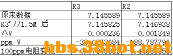

搞了电阻,其中一个40K为金封金属箔,一个40K塑封金属箔,对应在LTZ1000 官方电路的R2,R3,也正好与古人V2板子的R2,R3对应。
搜了帖子说R2比R3重要:R2 0.34PPM/100ppm/R    R3 0.04ppm/100ppmR
但JS群求教说的却是相反,不过给我了我建议----并个电阻测测看。结果如下:

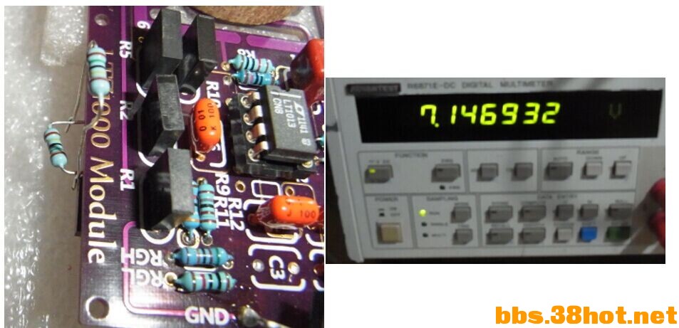

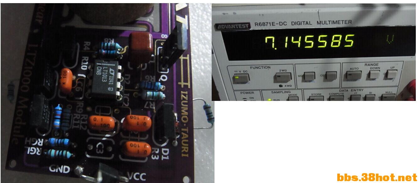

说明:原来PCB R2,R3是69.259K,然后并R2,R3都并联了个1.5M的电阻把脚引了出来,稳定后输出7.145585V
(本来是7.145589V的,拍照前做了试验,并用热风枪100度吹,吹太久,一时恢复不来,吹的结果是塑封基本不用担心)
63.4K阻值时状态

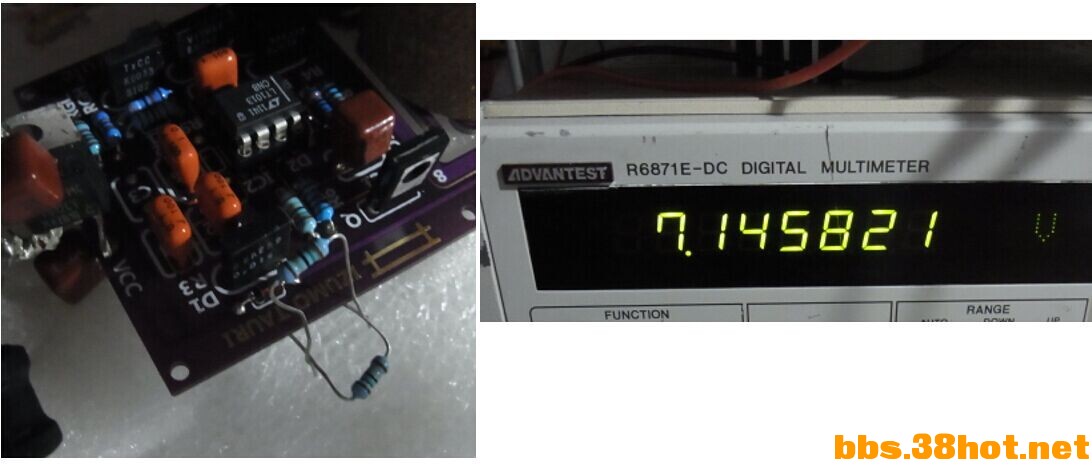

R3再并联一个1.5M(69.259//1.5M//1.5M)后,电阻变化42295ppm,结果:
R3恢复单并一个1.5M,改到R2再并联一个1.5M(69.259//1.5M//1.5M)后,电阻变化42295ppm,结果:

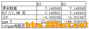

计算如下:
[/table]
可见:R2影响更大,更关键
下面再附送热风枪吹之前的计算数据:
[table=343]
R2与论坛几位大大的计算很接近,R3有差异,但还是很明了。
