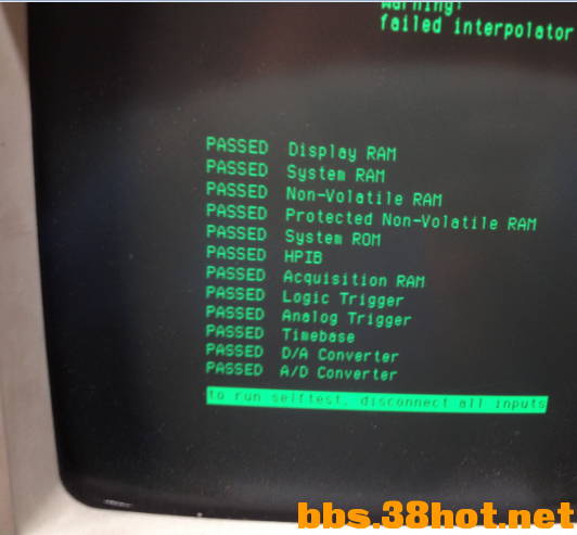

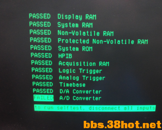

前段时间自检还过得  没用什么啊  怎么今天自检就不过了 求大神解释 第一次自检 时间基准没过  在自检 就是最后一个不过  奇怪 这个还能一时好一时坏啊   郁闷+蛋疼
发表于 2014-10-12 20:08:21 | 显示全部楼层
这种情况,是不是里面电源缓冲的电容老化严重了?
发表于 2014-10-12 22:14:09 | 显示全部楼层
这是X宝上淘的吧,HP示波器的通病,恭喜!
发表于 2014-10-12 22:27:07 | 显示全部楼层
先做一次self cal。如果无效检查电容。再弄不好。有功夫就检查RAM阵列,逻辑器件。没工夫就扔
 楼主| 发表于 2014-10-12 22:42:24 | 显示全部楼层
额 是的  开始还是好的 用用就这样了
 楼主| 发表于 2014-10-13 12:39:38 38hot手机频道 | 显示全部楼层
能具体点吗 是电源板上的电容吗
发表于 2014-10-13 20:39:11 | 显示全部楼层
情未央心微凉 发表于 2014-10-13 12:39
能具体点吗 是电源板上的电容吗
4楼有完整攻略...我没有用过这个序列的,如果是ADC部分不能通过自检的话,那就应该是ADC部分的电源缓冲电容或者是RAM失效,但是如果RAM自检通过,那就没RAM啥事儿了。
我对这个机型不懂,只是推测。
 楼主| 发表于 2014-10-13 20:48:05 | 显示全部楼层
求大神指教  今天已经拆开了  那个是缓冲电容  不明白
