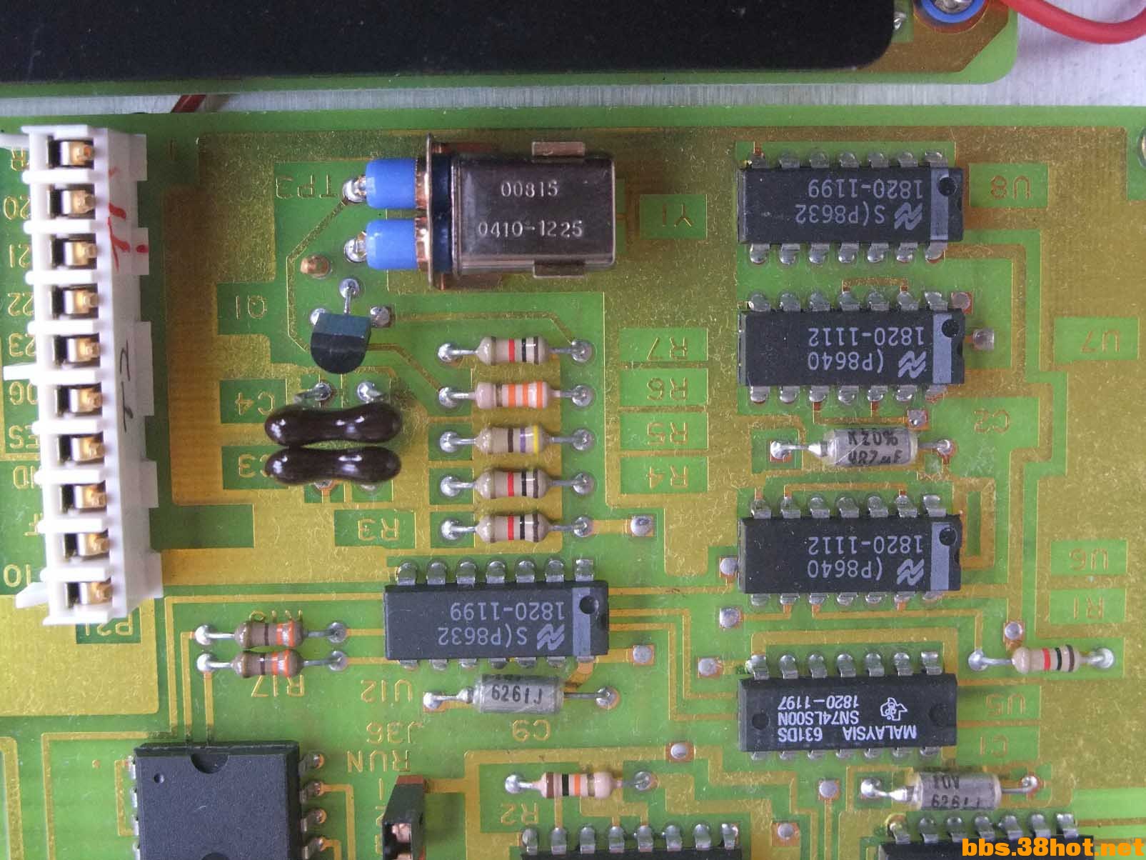

发表于 2014-10-13 09:42:57 | 显示全部楼层
晶振在A30板上。代码是0410-1225的是50Hz电源的,代码是0410-1226的是60Hz电源的。
如果晶振规格不对,可以送你一个。
 楼主| 发表于 2014-10-13 10:06:02 38hot手机频道 | 显示全部楼层
我的怎么看不见代码呢!谢谢了!我看了来
发表于 2014-10-16 14:49:24 | 显示全部楼层
shi988 发表于 2014-10-13 10:06
我的怎么看不见代码呢!谢谢了!我看了来
这个晶振不是焊接上去的,是插座方式链接,拔出晶振,反面有字
 楼主| 发表于 2014-10-17 16:56:42 | 显示全部楼层
谢谢 我拔下来看了,是1225的 50HZ。没问题。看来还是有问题啊!没工具不是太好查。
