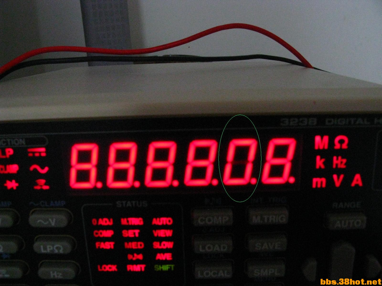

手里的HIOKI 3238台表在开机自检时,倒数第二位的LED"8"子字符中间的“-”没有,变成“0”了,各个档位操作依然是缺中间的笔划!
麻烦有这方面维修经验的朋友给指点一下

看看那里有没有电压有的话换数码管

旧表通病,换0.56英寸3位共阴极静态28脚数码管,
发表于 2014-10-12 18:26:31 | 显示全部楼层
也可用动态12脚但引脚线路要改

我的分析您看对吗?:3位共阴它们的“g”段是并连的,其他2个“g”段有显示,而剩下的1个没有显示,说明这位“g”没有显示的数码光已损坏了!!

静态g段各是个的,不是并连的,你可临时把不亮的连到亮的试一下,看是否发光管问题。

没错,数码管老化,只能换了。我已做过一台。
发表于 2014-10-12 18:53:42 | 显示全部楼层
28脚可不改动直接换,但可能不好买,实际上他是把三位的同名脚并联用
可以买0.56寸的12脚共阴极数码管代换参照两种引脚进行改动就行了,

静态管引脚是单个引出的,但本表还是采用动态扫描显示,每个管子的同名脚都是并在一起的。用示波器查都有脉冲,可用一红发光管正极接该故障脚,负极接该段的阴极引脚,发光管亮则笔画故障。

刚刚按照PDF文件检测了一下中间位的数码管=19和22脚加上电压可以点亮,说明数码管本身没有问题

单独加电压是可以点亮,但是该段点亮的电压相对变高,工作时扫描脉冲可能点不亮那段,你开机状态在那笔画用红光二极管试就知道了。
发表于 2014-10-12 19:58:47 | 显示全部楼层
该笔画的性能变差,并不是完全不亮。
发表于 2014-10-12 20:01:28 | 显示全部楼层
有示波器的话可以看见该脚的扫描脉冲和其他正常脚的波形、电平完全一样的。

刚按照您的方法:在19和22脚外接个红色发光二极管,开机瞬间(自检)外接发光管点亮!!说明还是原机内部的该段二极管性能下降所致!谢谢您的帮助,同时也感谢这么多热心的烧友们

3238和3237数码管部分应该是一样的,我修理了一台缺笔画的(人为损坏报废),虽然是用的静态管,实际电路是动态的,就是说笔画部分电路是共享并联的,两个数码管笔画都是并联在一起的,楼主如果测试了笔画是好的,应该两个问题,虚焊或电路板断线,补焊或搭飞线到另外数字该笔画即可,注意不要搭到第一个上,那个有几个笔画没接线,也可参照我的帖子。

我那个换了一个数码管,另一个也搭了飞线修复,使用一段时间后,没换那个又出现断划,通过补焊和飞线解决。
那个静态管不好买,还可能引脚顺序不对,实在换,就换动态共阴的
