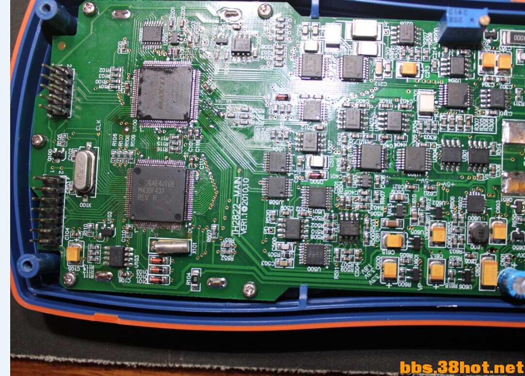

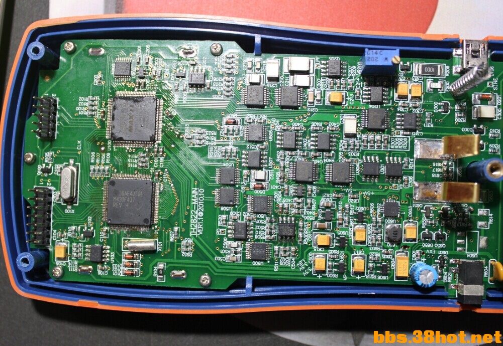

买了台同惠电桥 900多RMB ,却是一个维修过的声明不是黑同惠,到手后直接拆开发现时维修过以为是个别问题,直接联系卖家要求更换,后有发来一台,也是直接拆开发现也是动过的不过比上台好点,无奈。。。。。。国产就是如此的质量如此的做工,一个900多也算的上中档设备了吧,也不能这样做吧 真想退了,想想做淘宝也不容易!!!上图!两颗主芯片全动过,助焊剂洗也不洗,
欢迎同惠工作人员出来解释如果厂家明知道这样的问题存在,还是拿出来销售,就是不尊重用户,不尊重消费者这样的企业也不会长久
我是把问题反映给厂家,让厂家去注重自己产品。。。。。好多人都觉得这个问题无所谓,我来跟大家解释一下,贴片元件的耐温一般全在250度左右,如何用烙铁焊接,大家用烙铁一般全是 350度左右吧,还有就是ESD静电的问题,如何厂家这样的态度去维修产品,静电防护有没有做,虽然修好后不会出现问题,但是器件的寿命肯定有问题,说不定过了保修期问题就来了。

应该是出过批量故障的,更新软件后解决了。应该不影响使用,LZ可以放心的。

据我所知,这样的维护品大工厂不可能存在的,一个不良品不能动过3个地方,照你这样买块主板如此维修你也可以接受?我是消费这,厂家的良品率如何控制是厂家的事情,不良品扔了还是怎么的应该是厂家的事情,如果全是这样的产品那就说明厂家生产有问题,你懂不懂?

正常吧,更新固件而已,2个片子一个是CPLD,一个是MCU,都只是更新程序

上面全有下载排阵,需要拆芯片更新?

焊接良好就行,有些批次是这样的,我也卖同慧的机器,这2个芯片  这样焊接正常的。

结果一量产,出问题了。当就得返工呗。那些坏板是不可能丢掉的,都是维修,不管大厂小厂,都是。
但是修好之后也不打扫一下,这是小厂经常干的。所以这一点, 同惠就没有大厂风范。
厂内维修我不反对。但我觉得不打扫一下就出厂,这个有点过不去。

维修不奇怪,但修后把助焊剂洗干净应该是正规厂的规范吧,不洗是鸡毛店模式.

现在工厂的工艺都是免洗的,无论大小厂都是这样。

之前买过一个不是这样的,是同惠厂直接发过来的。焊接位置都是可编程的东西,那个排针应该是出厂前编程的。单片机用的是430,如果编程后烧熔丝了,JTAG编程就失效了,通过其它端口也可以实现编程,但前提是预留相关端口的位置,看气质这个好像没留。那个CPLD不太了解。
我感觉返修表的可能性小,如果是返修,损坏位置比较怪异,前端不坏?
我怀疑是出厂编程烧熔丝加密后,发现重大固件BUG或者有重大功能升级,只能拆器件升级了。

应该是焊接出了问题,然后工然补焊,再然后就洗都不洗就出货了,国内常见这事
