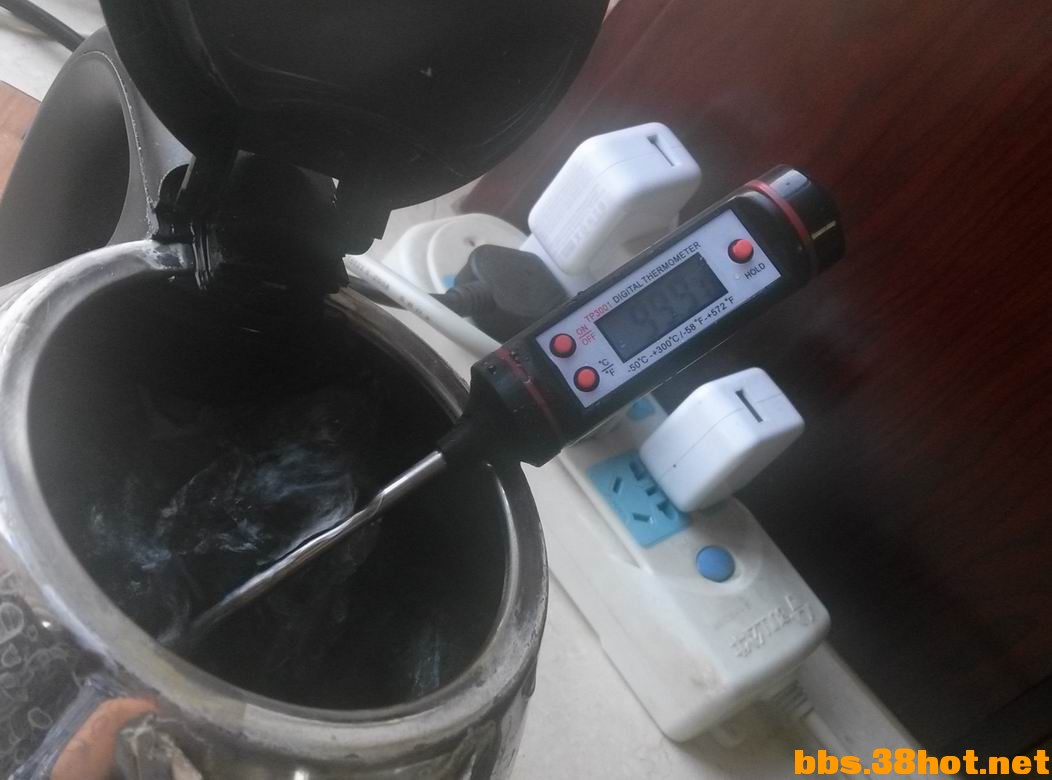

入了个电子温度计,到底准不准?没有高端的检测设备,苦恼中。。。。。突然想到了最原始的检测方法,去试下。。。。。。。。
 楼主| 发表于 2014-10-12 08:59:45 | 显示全部楼层
水开了,温度计显示99.9℃!!哈哈,我拥有了高精度的温度基准,我的温度计也非常准确!!
 楼主| 发表于 2014-10-12 09:06:33 | 显示全部楼层
当然,这个温度基准用于低海拔地区,应属“高精度”范畴,要比”冰水混合物”为零度的实际测量准确数十倍!!
发表于 2014-10-12 09:08:23 | 显示全部楼层
要是你在西藏,你就不会这么说了
水的沸点与气压有关的

这玩意能准?需要上恒温槽吧,另外你用的是啥水,是纯水不?
发表于 2014-10-12 12:11:55 | 显示全部楼层
这个玩意儿一点也不准,跟气压有关,也就是与海拔有关

要是一直加热的话,翻滚的气泡也有影响
 楼主| 发表于 2014-10-12 15:21:21 | 显示全部楼层
我还是在中小学里获得的知识:在标准大气压情况下,水的沸点是100摄氏度

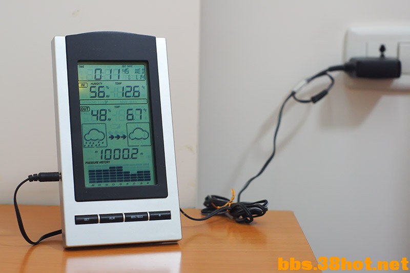

根据我观察,我这里气压最高可达 1003 千帕以上,最低可达 980 千帕,与天气相关,这个气压变化对水沸点影响还挺大的,所以需要配一个气压表 --- 现在问题来了,气压表哪家准
