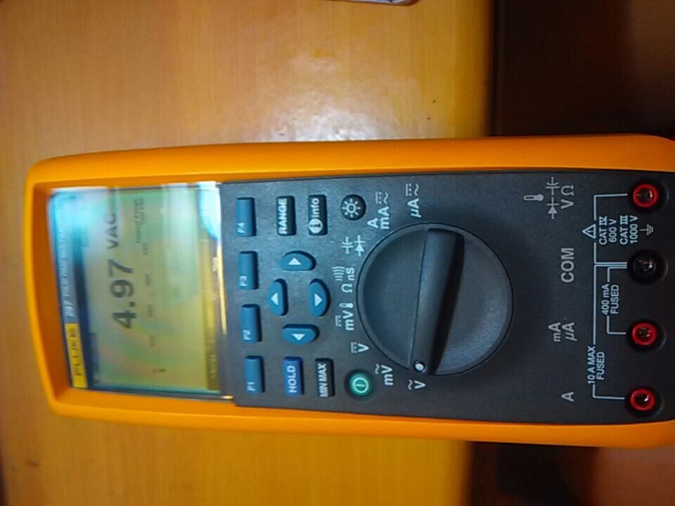

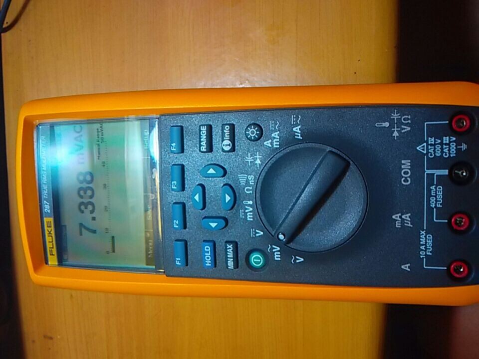

自己手贱,不小心删除了万用表的所有数据,回复出厂设置后,其它一切正常,但是交流电压档感觉不对劲,底数太大,而且手动挡调500VAC的时候底数有5VAC.想问坛友这样正常吗?需要维修吗? QQ图片20141011175823.jpg

交流支持真有效值,开路有底数正常。
恢复出厂设置不会丢失校准数据,只有进入校准程序才会弄乱校准数据。
表没有任何问题,可以放心使用。

不正常,500V档不应超过0.1V

底数5V肯定不正常 重校准吧

 楼主| 发表于 2014-10-12 07:22:22 | 显示全部楼层
jimy0238 发表于 2014-10-12 00:32
我手动的话,底数是0.1374v,  试下用红外套件刷一下机看下。 我的是287C。
已经刷了最新版本还是一样
 楼主| 发表于 2014-10-12 07:24:00 | 显示全部楼层
mercyau 发表于 2014-10-11 21:29
短接再看看。开路测交流
用表笔短接也是一样
发表于 2014-10-12 08:57:13 | 显示全部楼层
开路有底数是正常的,你短路表笔试一下就知道了。

 楼主| 发表于 2014-10-12 09:42:04 | 显示全部楼层
顶贴的同时,顺便说一句,如有需要福禄克USB_IR红外联 ...
表笔短路也是一样的,但是测量的结果同117一样。USB_IR红外联机组件板早几个月已经在你这里买了
发表于 2014-10-12 11:32:25 | 显示全部楼层
很正常、不用担心、底数是电磁环境造成的。环境越差底数越大!

我的VAC在500V档是归零的, 不知LZ是啥情况,可能短路清零的数据丢失了
