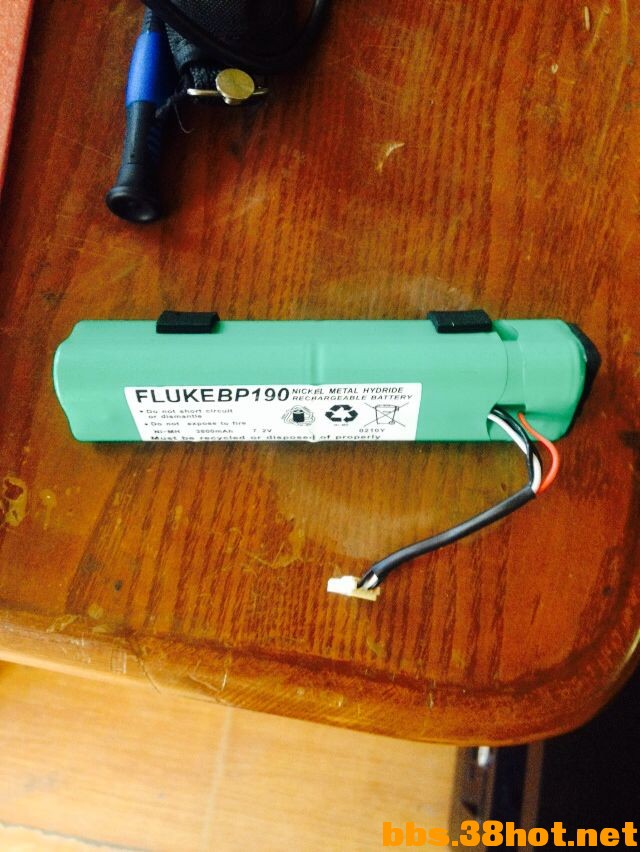

发表于 2014-10-11 10:29:54 | 显示全部楼层 |阅读模式
以前好好的,今天拿出来插上电源,屏幕显一下不开机,不知道怎么回事  原贴https://bbs.38hot.net/forum.php?m ... id=84377&extra=

 楼主| 发表于 2014-10-11 14:27:41 | 显示全部楼层
统一回复上面,刚把电池拆下量了一下7.4V,但把电池拔了,插上适配器,一切正常开机
 楼主| 发表于 2014-10-11 14:29:40 | 显示全部楼层
是不是电池挂了
发表于 2014-10-11 14:51:46 | 显示全部楼层
可以试试电池的负载能力,如果负载能力不行,电池改换了。

 楼主| 发表于 2014-10-11 19:43:11 | 显示全部楼层
哪为什么把电池拔了,就可以正常开机
发表于 2014-10-11 21:54:18 | 显示全部楼层
机器内保护动作  电池问题  需要重新激活
发表于 2014-10-11 22:04:46 | 显示全部楼层
开机以后不关机再把电池插上
发表于 2014-10-12 11:46:47 38hot手机频道 | 显示全部楼层
说过这个不是按键问题,是电池老化,按键问题是可以开机,不能操作其它键
发表于 2014-10-12 11:47:14 38hot手机频道 | 显示全部楼层
电池内阻太大
发表于 2014-10-12 11:47:37 38hot手机频道 | 显示全部楼层
我的已经换了自己做的电池组了

发表于 2014-10-12 18:09:51 38hot手机频道 | 显示全部楼层
现在在hongkong 明日吧 用的电芯是17670 镍氢 可以选择的容量在3600-4000,建议选择偏小的,大容量的自放电太大,,
发表于 2014-10-12 18:13:08 38hot手机频道 | 显示全部楼层
电池是两节直形串联,再三组三角形串联,中间有一个温度保险,还有一个ntc,需要把原电池组拆开
发表于 2014-10-12 18:17:06 38hot手机频道 | 显示全部楼层
电芯最好充分激活后组装,我是买的库存老版fdk
发表于 2014-10-12 18:19:32 38hot手机频道 | 显示全部楼层
5个循环,容量到3800左右,刚开始仅1900,还是单个电池分别冲放的。组装后放到机器里统一充电,会应为不一致而早衰

hgjdwx 发表于 2014-10-11 22:04
开机以后不关机再把电池插上
开机以后不关机再把电池插上,可以正常开机了,谢谢。。。。。
