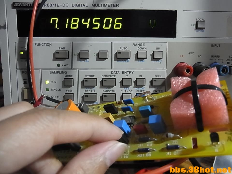

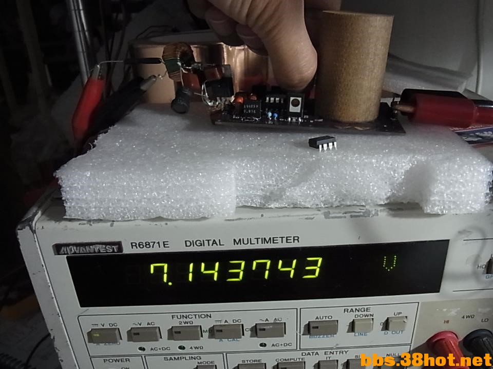

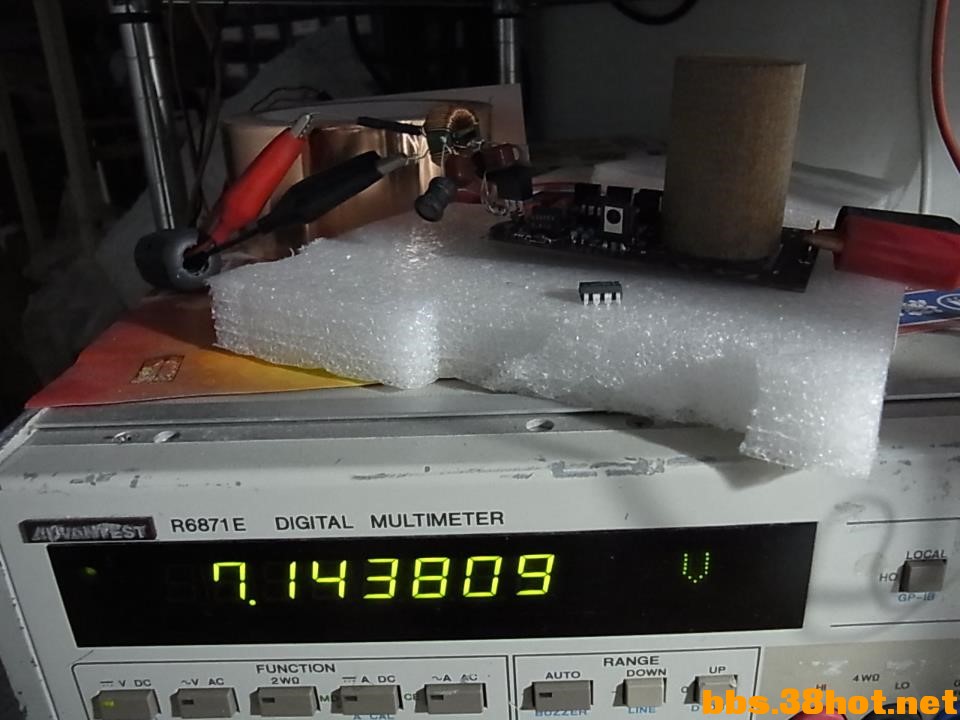

之前说过古人的LTZ1000 7V板子用手靠近或接触1K,13K输出会下降几十uV,
且下降后数值并不恢复,直到手移开位置,
-----这应该不算干扰,而是阻抗实打实的变化了。
悲剧的是我还说JJ的板子不会有此现象(当时是简单确认过的),后来古人出了Ver2的,还是有类似现象;
现在用2台6871分别测试古人和JJ的板子,发现JJ的也是有的,情况类似,参考下图,
然后就到处摸,发现重点是LTZ1000的6脚很敏感,靠近或接触任何与该6脚
焊接的元器件表面都会下降,在此求解此现象
TAAT
TAAT
TAAT摸
TAAT摸
JJ
JJ
JJ摸
JJ摸
另外在此向古人道歉。
睡觉去了
补充,在1K/13K那组合中的1K并联个0.1UF或0.01UF。能有明改善,但不知道这样做有啥副作用

人体杂散感应,在模拟电路中太太太常见了。解决方案很简单,就是将电源的一端(通常是接地的一端)引出到金属屏蔽罩上,使环境自举。或者测试电路的时候使身体电位与电路地等电位,问题自然解决。

我用了铜箔包了2层好像还有反应----铜箔接地和不接地都试过,
晚上多缠几层看看吧。包的是有绝缘纸片的,也就是多层间没短接的,应该是这样的吧。
当然,把它放到金属盒,应该就很好的了。
谢谢longshort

看起来象是机壳的地所连接的电源零线上有干扰,这种干扰一般由相线不平衡引起,零线阻抗大的情况下常有可能被氖测电笔检测到。
可以试试将交流电源的输入线交换一下看看结果,另外也需要将电路的基准部分屏蔽起来,屏蔽盒不要与机壳(电源地)相连。

谢谢指导,DC15v电源线在磁环上绕了几圈,基准输出也绕在一个磁环上。现在用手触摸不干扰了,但还是受电脑干扰。

跟测试房间的电磁环境有关的,有些人测试的时候,板子的朝向都会导致输出变化,要知道LTZ1000电路里有很多的二极管和三极管,是可以对感应电磁波检波的。我的家在山区,电磁环境好,触摸和朝向的影响很不明显。

好的,我搞个大的屏蔽盒玩玩,谢谢JJ百忙回复
