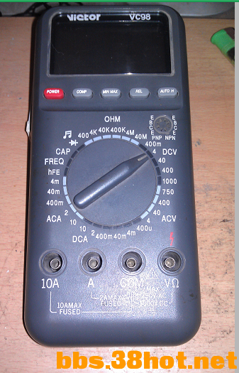

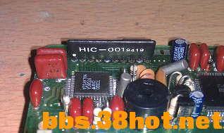

老款胜利VC98万用表无法测量,所用档位均有底数,经检查为HIC-001损坏,在此求助!或者VC98配件表也行.

HIC-001看形状是排阻吧?
楼主查过线路图吗?HIC-001是什么?
 楼主| 发表于 2014-10-11 10:37:27 | 显示全部楼层
我在好表上拆下一个替换过,这个表就正常工作,所以可以肯定是这个芯片坏了。
发表于 2014-10-11 11:33:05 | 显示全部楼层
手头一块配件表上好像有个10M的形状和这个差不多 不知道是否是你这个
发表于 2014-10-11 11:33:55 | 显示全部楼层
我这个是两脚的排阻
 楼主| 发表于 2014-10-11 12:12:59 | 显示全部楼层
回复7楼的坛友,能否帮我看看是不是我要的HIC-001,谢谢
发表于 2014-10-11 15:09:18 | 显示全部楼层
看着怎么这么像排阻啊
发表于 2014-10-11 19:19:05 | 显示全部楼层
长的像排阻。
发表于 2014-10-12 17:47:05 | 显示全部楼层
该仪表为胜利早期产品,现在已停产多年,估计此器件已很难找,直接联系厂家看能不能解决,该器件不是排阻。
 楼主| 发表于 2014-10-12 18:37:21 | 显示全部楼层
冷封老师正解,此芯片不是排阻,看来只能等待VC98配件表了。在此感谢各位老师的帮助!

我也收了个这款老表,这几天也在钻研,原来没显示,换TC820后有了显示,显示也有个底数(113),只有4V挡有显示,其它显示底数或其它,我怀疑HIC-001混合模块坏了,初步分析HIC-001混合模块是一个数字电路,具体是什么IC不得而知,只能开胶观察了。
