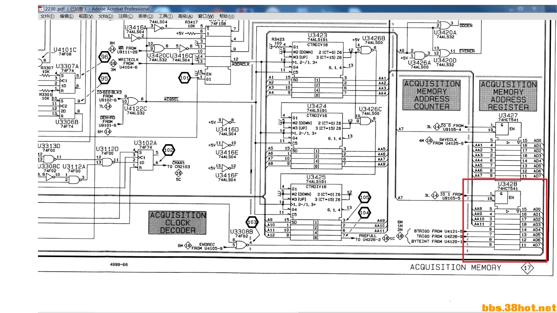

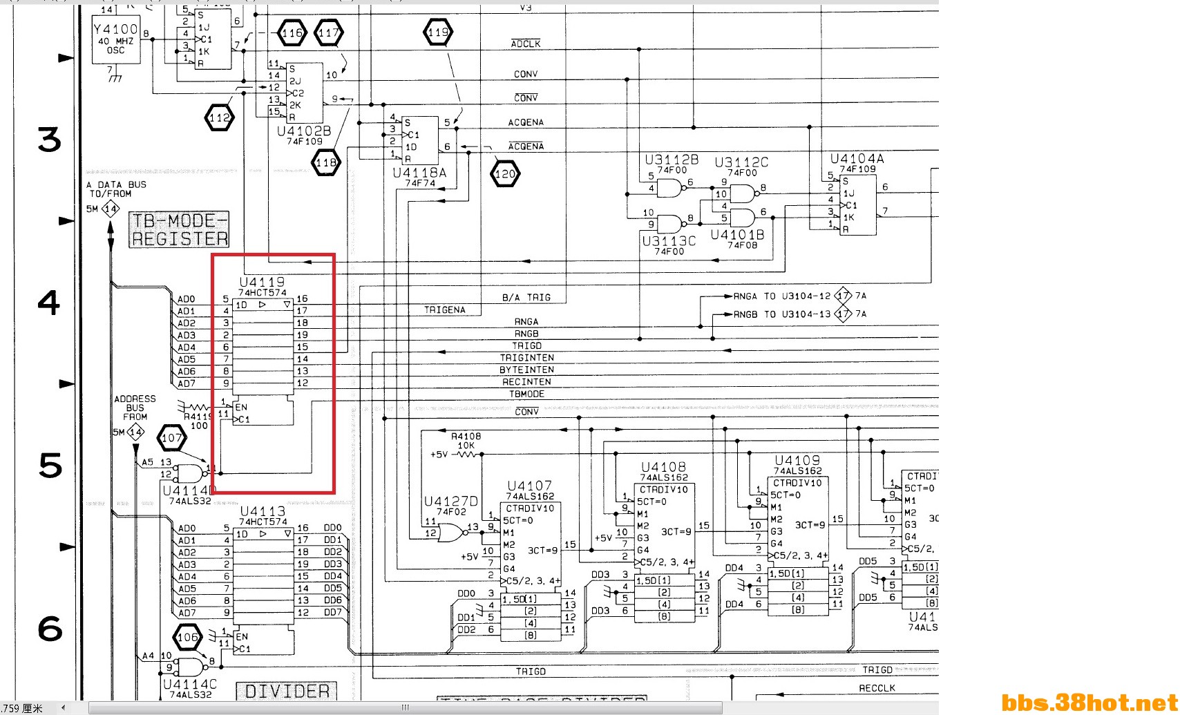

       松下的示波器一切工作正常, 但看到广坛有人出TEK2230故障机时, 禁不住手贱就收了回来。
       检查一下是自检告警, 数字部分不能正常工作, 几秒钟之后就进入死机状态。但模拟工作非常好, 电源有点点啸叫声。
       在坛子里潜水后, 很多大侠建议是电源可能出了问题,自己想打开休电源。
       因外壳变形, 脱衣过程就太困难了。 就请了本地一个大牌无线电爱好者发烧友帮忙, 用小榔头加木棒一点点敲下来。
       目测电源都是好的啊, 检测纹波也没啥啥。 傻了, 老老实实从网上找2230的服务手册, 一点点研究修理。
       1、自检的acq_ab错误, 更换了U3428, 一个74HC541解决;
       2、自检中发现acq_mem_cntr错误, 更换U4119 ,74HC574解决;
     一个国庆小长假就这样愉快地过去了。
       感谢38度论坛的大侠们。

 楼主| 发表于 2014-10-10 10:59:14 | 显示全部楼层
上图:
 楼主| 发表于 2014-10-10 11:02:03 | 显示全部楼层
U4119 : 控制数字扫描和采样时序, 为最重要的的接口
U4119
U4119
 楼主| 发表于 2014-10-10 11:04:16 | 显示全部楼层
U3428: 是中断查询和数字采样系统的总线检测接口
发表于 2014-10-10 15:26:00 | 显示全部楼层

 楼主| 发表于 2014-10-11 08:53:18 | 显示全部楼层
zmc5354 发表于 2014-10-10 15:26
是怎样检查出这个芯片坏的?
    通过读电路图和系统自检信息啊再加上分析和一点点运气。

发表于 2014-10-11 15:42:24 38hot手机频道 | 显示全部楼层
上面一般二个芯片组成一对使用。

 楼主| 发表于 2014-10-12 08:50:11 | 显示全部楼层
hww22 发表于 2014-10-11 15:42
上面一般二个芯片组成一对使用。
奇葩的是坏也是一对。 这两个芯片都不是完全损坏, 是部分出了问题。
