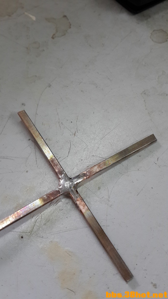

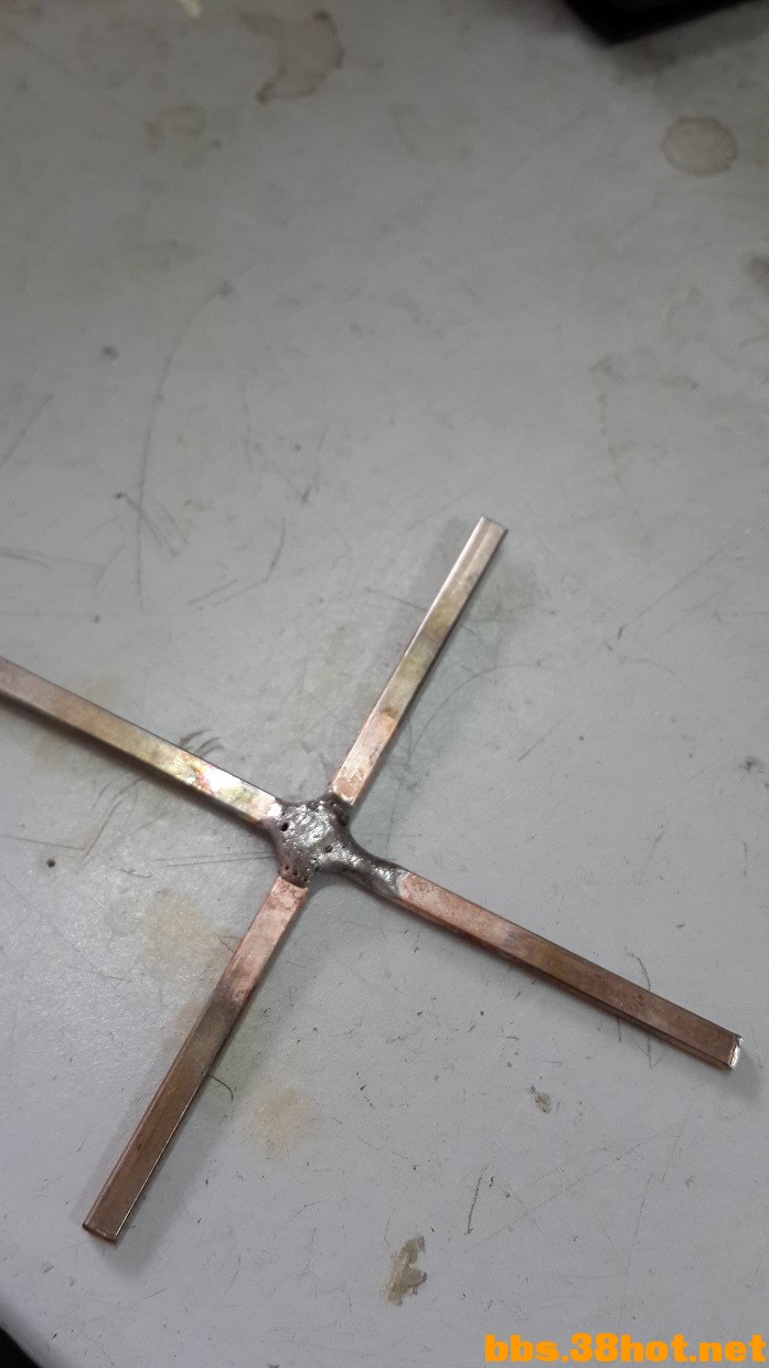

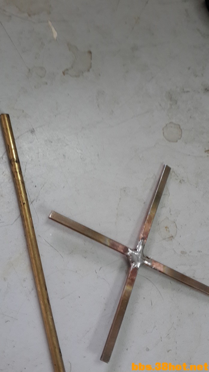

本来看中朋友的铜焊条了,他说他有更好的,就哈里斯(HARRIS) 银焊条用乙炔焊做了一个十字架了,背面是自己用烙铁上了点焊锡……回去先测试一下热电动势怎样,再给大家汇报~查一下成分是铜磷银合金的 20141009_140754.jpg 20141009_140806.jpg 20141009_141846.jpg

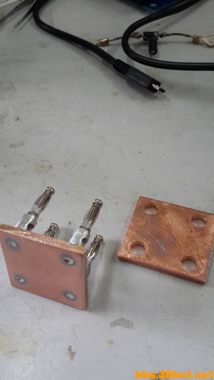

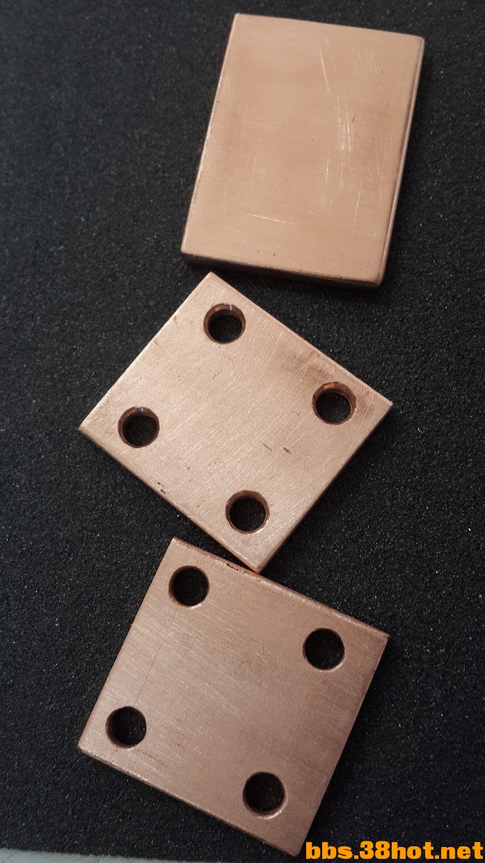

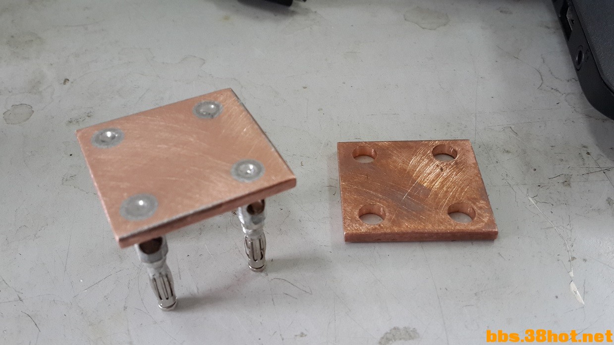

焊条比较细,含银也比较低。暂时做了下面的紫铜板,本来双面都烫了3%银锡,但是测试一下发现热电动势比较大,估计是不同金属热传导不同造成的电动势,用砂纸和锉刀打磨一下~

这个是不含银的吧?  磷铜焊条,,,  这焊功,,不懂楼主要玩什么,,还有一种铂银合金焊条,不知道合意不

 楼主| 发表于 2014-10-9 15:10:36 | 显示全部楼层
长虹维修站 发表于 2014-10-9 14:50
这个是不含银的吧?  磷铜焊条,,,  这焊功,,不懂楼主要玩什么,,还有一种铂银合金焊条, ...
他只有乙炔焊,3mm宽度,熔点很低~
哈利斯(Harris) Saty-Silv2银焊条,含银低点~用来标定万用表的零点~
紫铜板顺便也做个~

楼主这是用焊锡焊接的吗?好大一坨。。。
 楼主| 发表于 2014-10-9 19:42:26 | 显示全部楼层
gyp2000 发表于 2014-10-9 19:40
楼主这是用焊锡焊接的吗?好大一坨。。。
乙炔焊的,本身就是焊条~中间滴了一滴熔化的。
含银太低了,比较脆……
发表于 2014-10-9 19:47:54 | 显示全部楼层
这种焊条熔点很低的,到达融点的时候,焊条就和奶油一样融化一大块,流动性还非常好。
