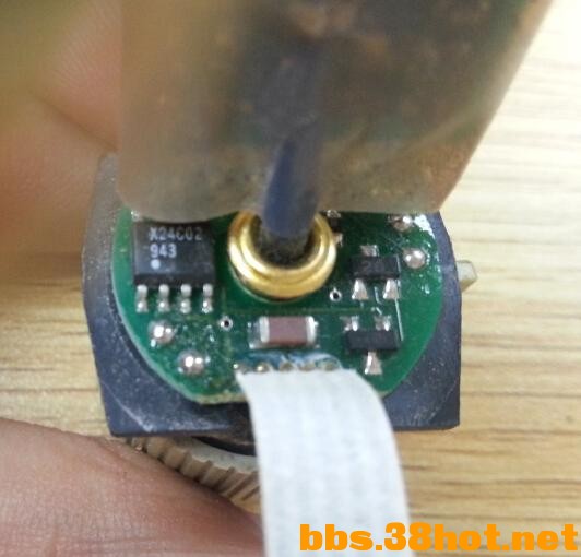

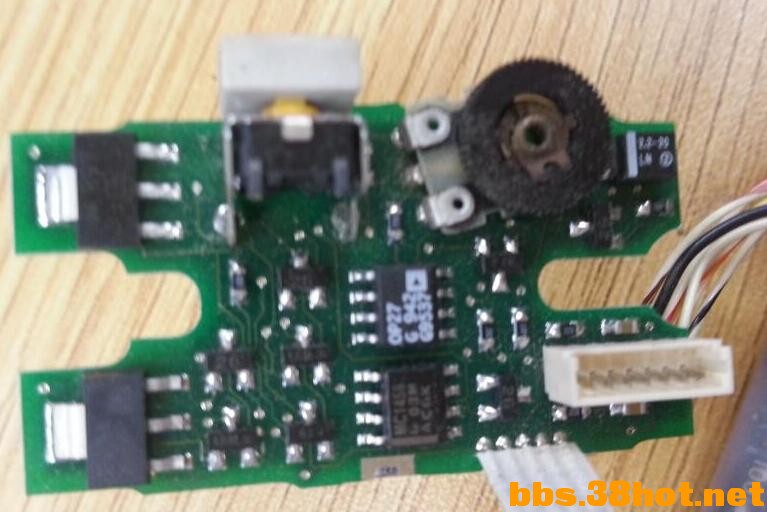

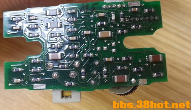

有谁研究过TCP202插头里面的电路板??
电路很简单呀,为啥A6302等还要个体积很大的探头放大器AM503B ?
有空的话我打算把这个电路画出来。
 楼主| 发表于 2014-10-9 13:50:08 | 显示全部楼层
 楼主| 发表于 2014-10-9 13:56:28 | 显示全部楼层
还有个疑问,里面的2个运放带宽都不高,2M.  8M

看上面有个24C02,是示波器探头检测用?还是放大器上有单片机?
 楼主| 发表于 2014-10-9 14:24:03 | 显示全部楼层
没有MCU,应该是示波器来读探头的型号,自动显示电流单位的
