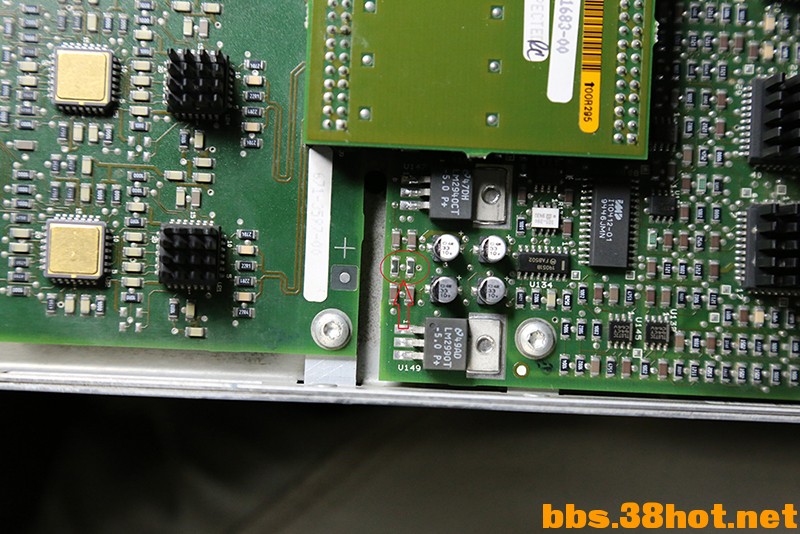

 楼主| 发表于 2014-10-9 10:00:12 | 显示全部楼层
点击图片可看大图哈,拜托了

图片看不太清楚,应该是中间带接地的三端滤波器,可能电容或电感。
发表于 2014-10-9 10:06:19 | 显示全部楼层
0欧电阻或保险丝 在一部先锋车机上看到不少

hillearwr 发表于 2014-10-9 10:06
图片看不太清楚,应该是中间带接地的滤波电容。
谢谢朋友,点击图片转动鼠标滚轮可看放大图片的。
 楼主| 发表于 2014-10-9 10:13:17 | 显示全部楼层
友好,如果是熔断器就太好了,我还以为是贴片电阻的盖子烧炸没了,用蜂鸣档测是通的。谢谢!

你先用万用表量一下阻值,这种类似封装的元件还真不少,如果阻抗很大是三端滤波电容,否则,就是电感或排阻或保险丝等

贴片电感
 楼主| 发表于 2014-10-9 10:50:19 | 显示全部楼层
谢谢朋友,感觉真的不像电感,不知朋友如何确定它是电感?纯属探讨,再次感谢

所述未知元件的周边是稳压三端集成块,其上下均是对称的贴片电容,右边是电解电容……没看错的话,就是贴片电感,与上下的贴片电容组成π型滤波电路

我那款子上都是这样的 好像激光烧过 也许是磁珠啥的
你这个没坏 放心吧
发表于 2014-10-9 15:47:37 | 显示全部楼层
绿色的一般是贴片保险,有可能还是自恢复的。
谢谢,这样我就放心了。示波器自检不过,断断续续弄了二个星期了,慢慢来吧

看样子也像是磁珠或者电感,pi滤波器。
