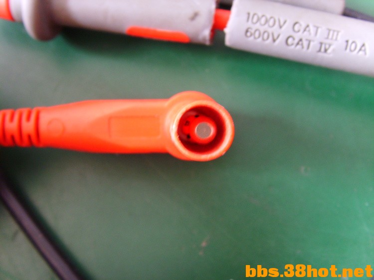

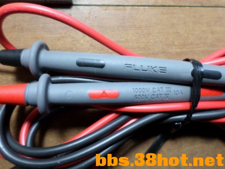

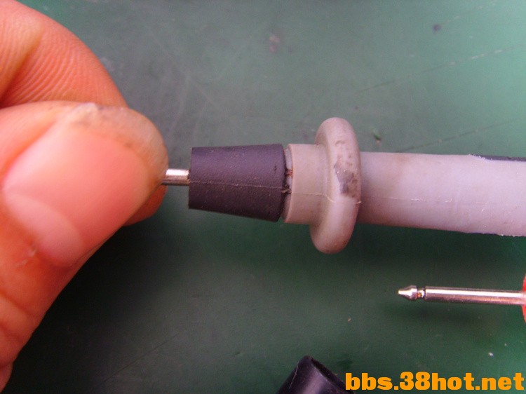

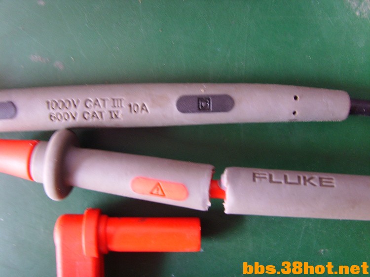

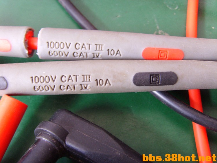

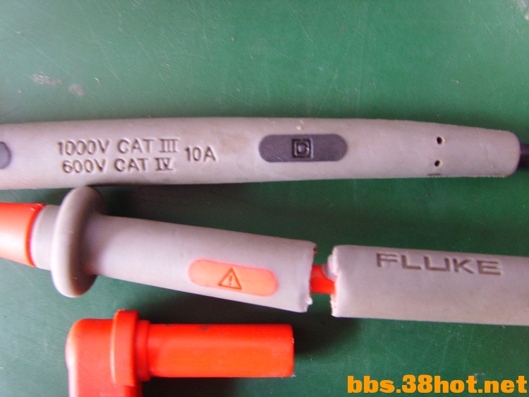

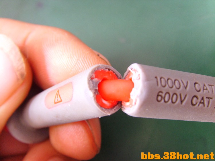

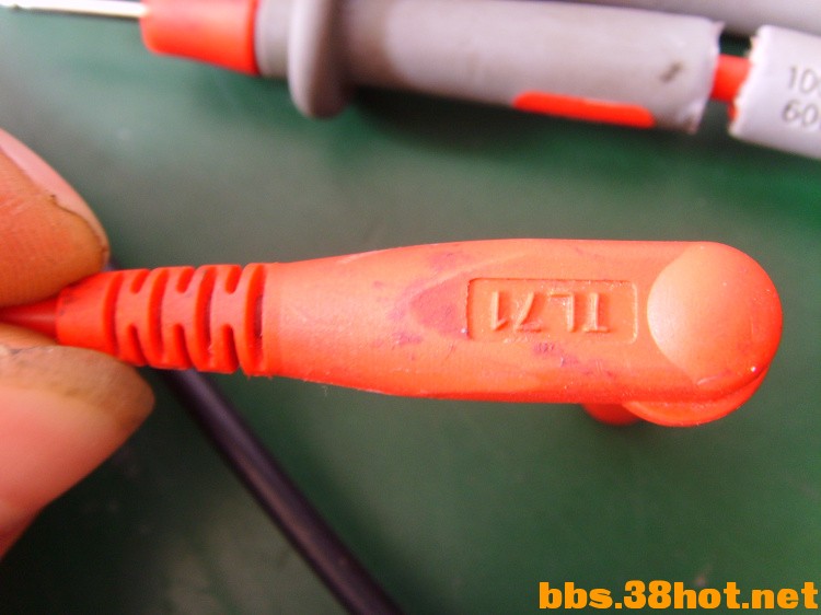

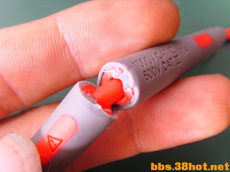

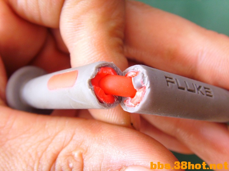

当时买的没有在意,后来发现这个表笔红表笔有处凹痕,是橡胶下面的塑料,仔细一摸有感觉,,今天一使劲,竟然断了,原来里面竟是这样,中控的塑料一边一个孔,真不明白这是闹哪出啊?而黑表笔竟然没有凹痕,150元一副的表笔,竟然是这么个样子,是啥玩意啊!!!
大家看看这个是不是假的?青岛佳诚仪器仪表 卖的表笔,真是不知真假,有没有行家看看?

假设楼主照相时开了别的灯光或我显示器颜色没调对的话。。一看就知是假的。这对线的颜色很‘’‘木‘’像死鱼那种。

印有两个等级的耐压,但没看到能转动的结构。不像。

我看不出来真假,如果是真货的话,肯定是次品。
发表于 2014-10-8 15:06:31 | 显示全部楼层

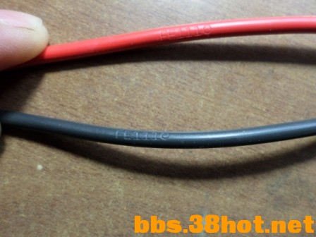

第一次看到能掰断的tl71表笔,fluke的真品表笔好像是抗弯折的,不易断,线上也有年,月,等标识字,不知你的这副有没有这些信息???提供详细些就好判断真假了

塑胶料不纯

做工看起来比较差,假的成份多

国产的福禄克跟美国产的质量不是一个档次的。现在很多都国产化了。质量差很多

看看头几幅图片的表笔上的字就知道了,那沟也太深了,要么是新模具压的、要么是求成心切。不知道你的相机白平衡是否校过,福禄克的表笔的红也不是图片中那样的红。

同意!再看看笔头那圈防滑边(就是当一只手拿二支表笔测试时老顶手顶脚的那圈边),那圈边太肥厚..笨拙..

187的原装表比本身就没有转动的结构。

大概在线的中部有类似激光刻蚀的年,月,等标识字,不容易发现,不是印刷的字,要仔细找找看,尽量补充你的表笔信息,fluke的真品表笔掰过都不知多少次了,确实不易断。

发给福禄克鉴定一下,如果是真的,也属于质量问题,可能会给你发回副新表笔的.
如果鉴定为假货,那就必须打假了!

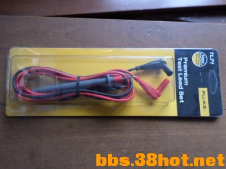

看一下正版的TL71表笔
 楼主| 发表于 2014-10-20 11:11:07 | 显示全部楼层
飞翔的翅膀 发表于 2014-10-19 12:06
看一下正版的TL71表笔
线上没有编号,其他的倒没有看出什么,
发表于 2014-10-20 19:54:00 | 显示全部楼层
线中间的FE1110是编号吗?这可是从fluke的代理商处买的,难道也是假的??
