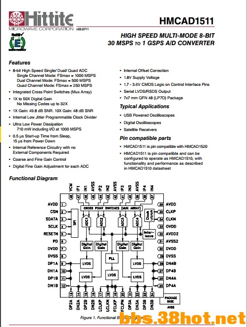

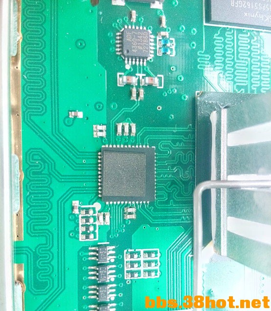

据知情人士报料,普源的DS1000Z采用的ADC型号为Hittite HMCAD1511。

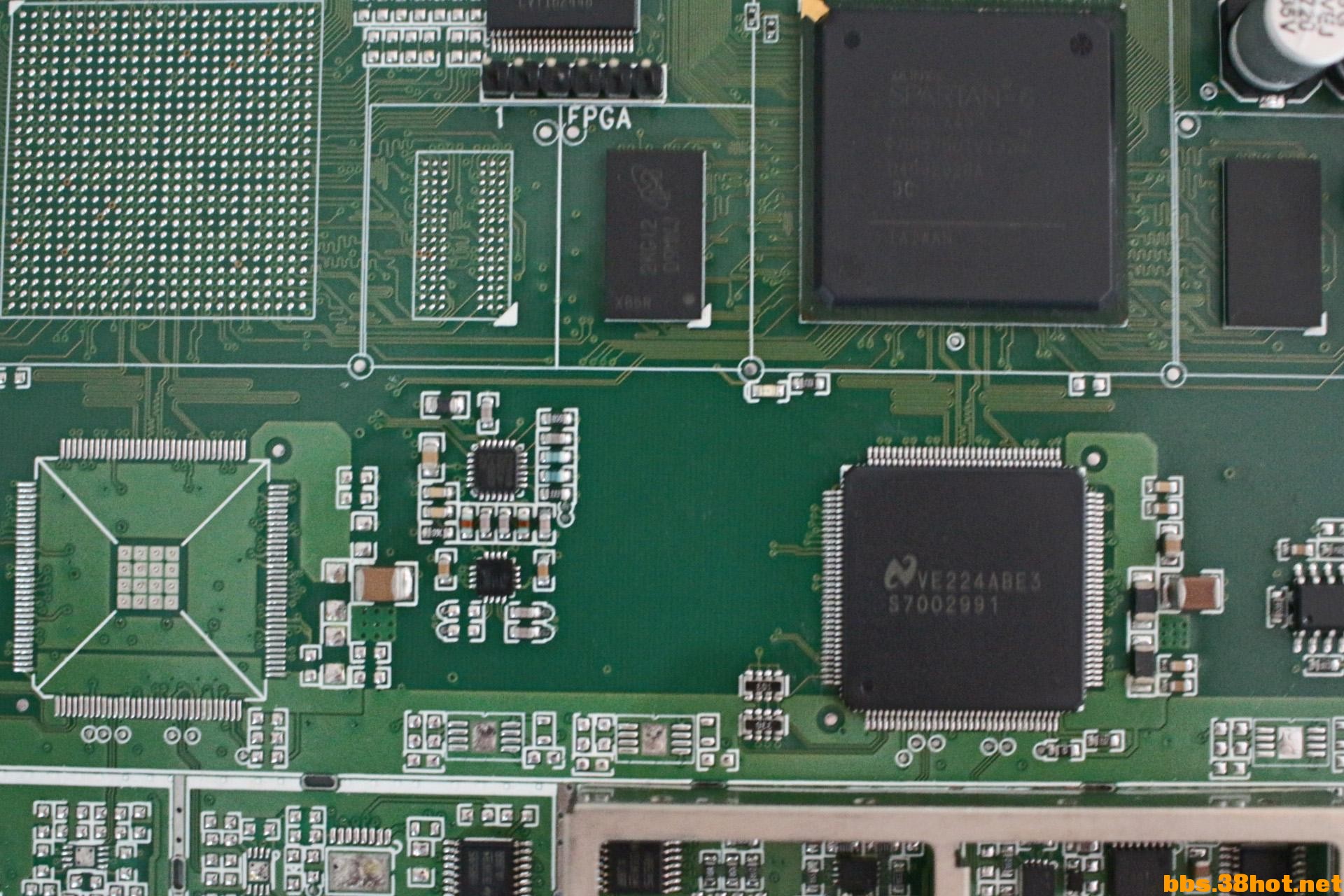

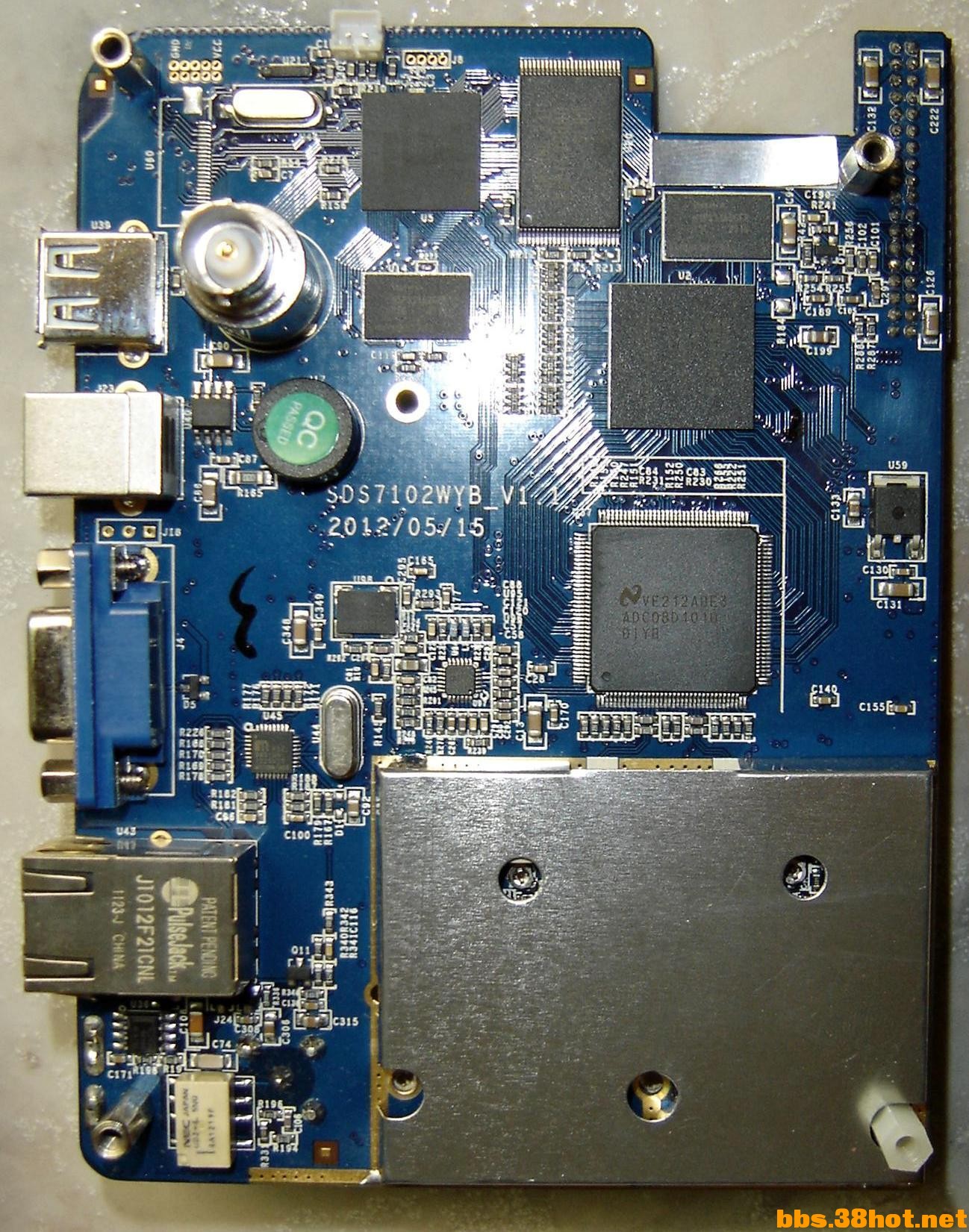

下面谈谈国产2GSa/s示波器广为使用的ADC08D1000,资料来自EEVblog。
Owon的SDS8000采用ADC08D1010。
Siglent的SDS2000 采用ADC08D1020。

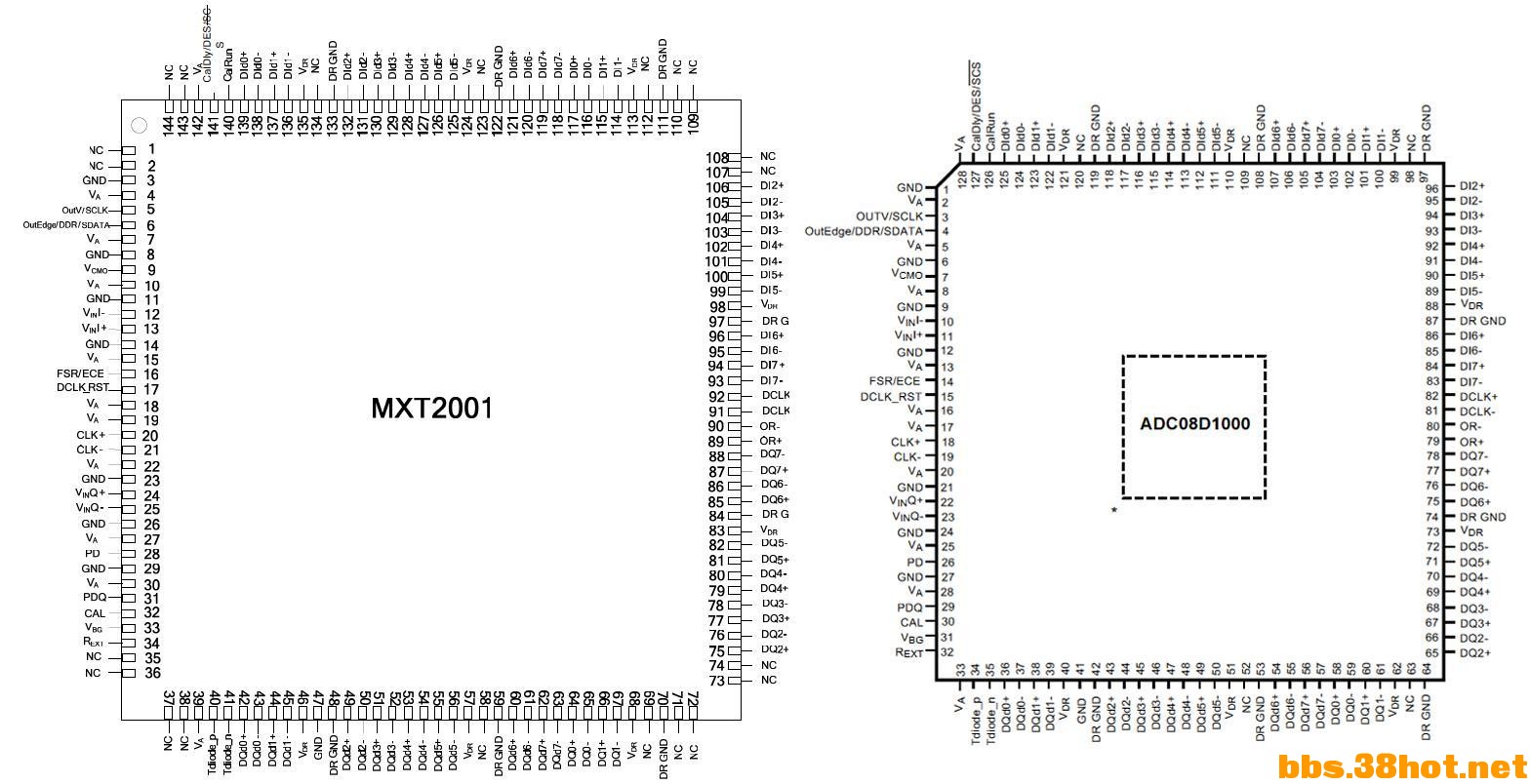

国内也有公司已设计出了同样性能的ADC,MXT2001,双8位1G SPS模数转换器,但跟ADC08D1000并不是pin to pin兼容。

7.  分辨率双8bit的MXT2001直接替代ADC08D1000(1G)

发表于 2014-10-7 15:50:21 | 显示全部楼层
Hittite现在也是ADI的

发表于 2014-10-7 15:59:43 | 显示全部楼层
stupid 发表于 2014-10-7 15:51
是的,期待国内示波器用1520来做出12b的示波器。
MT2001记得我认识的一朋友有用过,采样虽高,但带宽好像只能到250M左右。。。。
 楼主| 发表于 2014-10-7 16:04:25 | 显示全部楼层
据说这就是Rigol DS2000系列采用的ADC,但未证实。

发表于 2014-10-7 17:02:17 | 显示全部楼层
真不知道普源的DS1000z如果没有超频的话,干嘛把芯片打磨掉

发表于 2015-4-17 14:33:42 | 显示全部楼层
楼主你好厉害,我之前发的都找到了,我想澄清下MXT2001是和ADC08D1000完全兼容的,芯片也是国内一个航天科技集团一个研究所研发的,不过他们是做军品,民品我们做。
