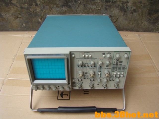

本人有一台泰克2245A示波器无直读字符显示,波形都正常,本人不会用,是什么原因!还是调的问题,请懂得的朋友帮忙回复指点一下!谢谢!!!

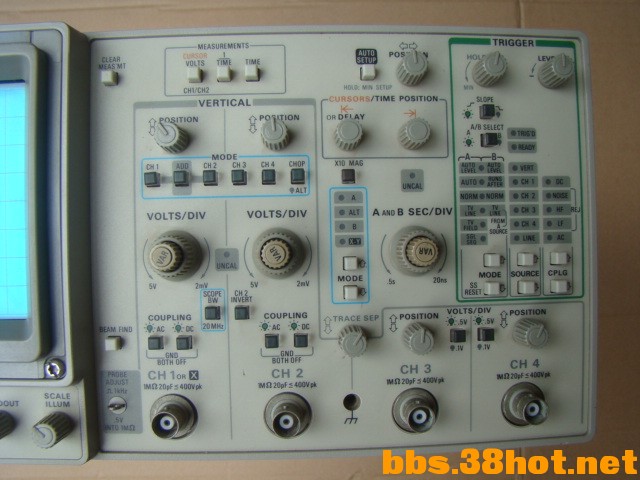

面板图

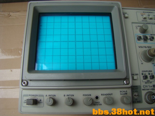

发表于 2014-10-5 19:02:37 | 显示全部楼层
调节屏幕下方的READOUT旋钮试试先
 楼主| 发表于 2014-10-5 19:25:36 | 显示全部楼层
draco 发表于 2014-10-5 19:02
调节屏幕下方的READOUT旋钮试试先
谢谢您的回复,调节这个旋钮没有反应!请朋友们继续帮忙指点!谢谢了!

发表于 2014-10-6 17:58:40 | 显示全部楼层
无字符显示的原因很多,需要依据电路图仔细排查:
1.先检查面板上READOUT电位器R902是否正常,参照电路图7。转动电位器,中心焊片电压是否可以在-2.5V到+2.5V之间变化。如果正常,检查亮度控制电路。也在电路图7。借助检查A扫描波形亮度控制是否正常,初步判断U1001的工作状况。如果U1001是正常的,据需要对字符生成电路进行检查。
2.字符生成在电路图9。将字符亮度电位器开到最大,对照维修手册提供的参考波形,检查9A、9B、9C、9D波形是否正常。根据检测结果,顺藤摸瓜,总能够找出故障的原因。

 楼主| 发表于 2014-10-7 16:45:11 | 显示全部楼层
测量了一下READOUT电位器中心焊片电压能在-2.5V到+2.5V之间变化,A扫描波形亮度控制电位器中心也可以-2.5---+2.5V变化。机器成色非常好,里面没动过的,朋友说!机器在他那里一直是好的,奇电动车拿来我这,开机就是这样,是不是机器需要什么设置!调整!自己没有使用过示波器,我这里就是也没有会使用这个的! 外表1.JPG

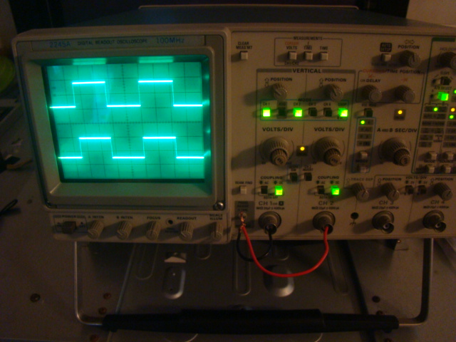

发表于 2014-12-19 09:08:11 | 显示全部楼层
老兵1234 发表于 2014-12-19 08:59
是这台没字符的机器吗?
老兵师傅,终于把您盼来了,就是这台机器机器,字符展不开,XY模式四个通道都有亮点,都能上下移动,X给三角波有线,上下能移动,Y给三角波有线,左右能移动。测量模式,测幅值的虚线也是点,也能移动。老兵师傅给指个方向

发表于 2014-12-19 09:30:52 | 显示全部楼层
字符应该也是加到行场模块的,如果没字符可能是同步丢失了
