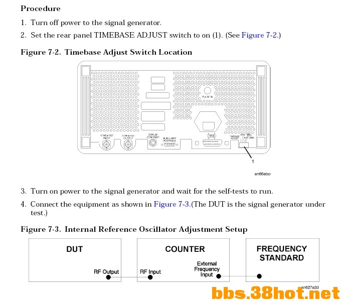

该机的10MC有些低了,不知如何校准。请知道的大师们帮忙了。

看了一下手册,按下面步骤调整:
1、关机
2、把后面板的TIMEBASE ADJUST开关拨到1的位置;
3、开机等自检通过
4、把信号源的RF输出连到一个准确的频率计上(最好使用外部基准)
5、按照信号源上的显示旋转旋钮使频率计显示100MHz不超过1Hz。
6、关机,把TIMEBASE ADJUST开关拨回0
