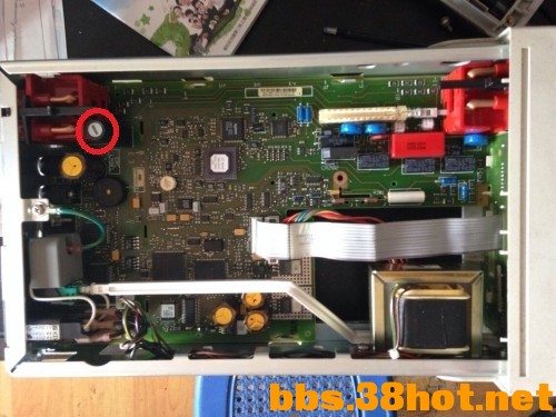

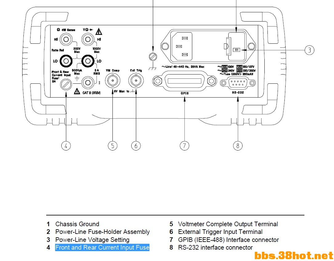

前天在调试ATX改的电源,本来是用电子负载测试20V10A看正常不正常,测试完忘记把电流调小,在接线的时候误接到了AG34401A的电流测量线上(台子上线比较乱),当时只听到一啪的一声,就赶快拨掉了,也没在意,看电压测量都还正常,昨天晚上要测电流的时候发现电流数字不会变了,一直是0,请教下各位是哪里烧了?找了下只有后面角落里一个保险丝,那个保险丝测量了下是好的。。。
现在的情况就是电流档一直为0,无法测量电流,其他功能是正常的。
发表于 2014-10-4 09:14:55 | 显示全部楼层
就用你的图,图中红圈的位置,也有一个保险丝。
发表于 2014-10-4 09:15:29 | 显示全部楼层
这个表不是那么容易挂的。
 楼主| 发表于 2014-10-4 09:54:45 | 显示全部楼层

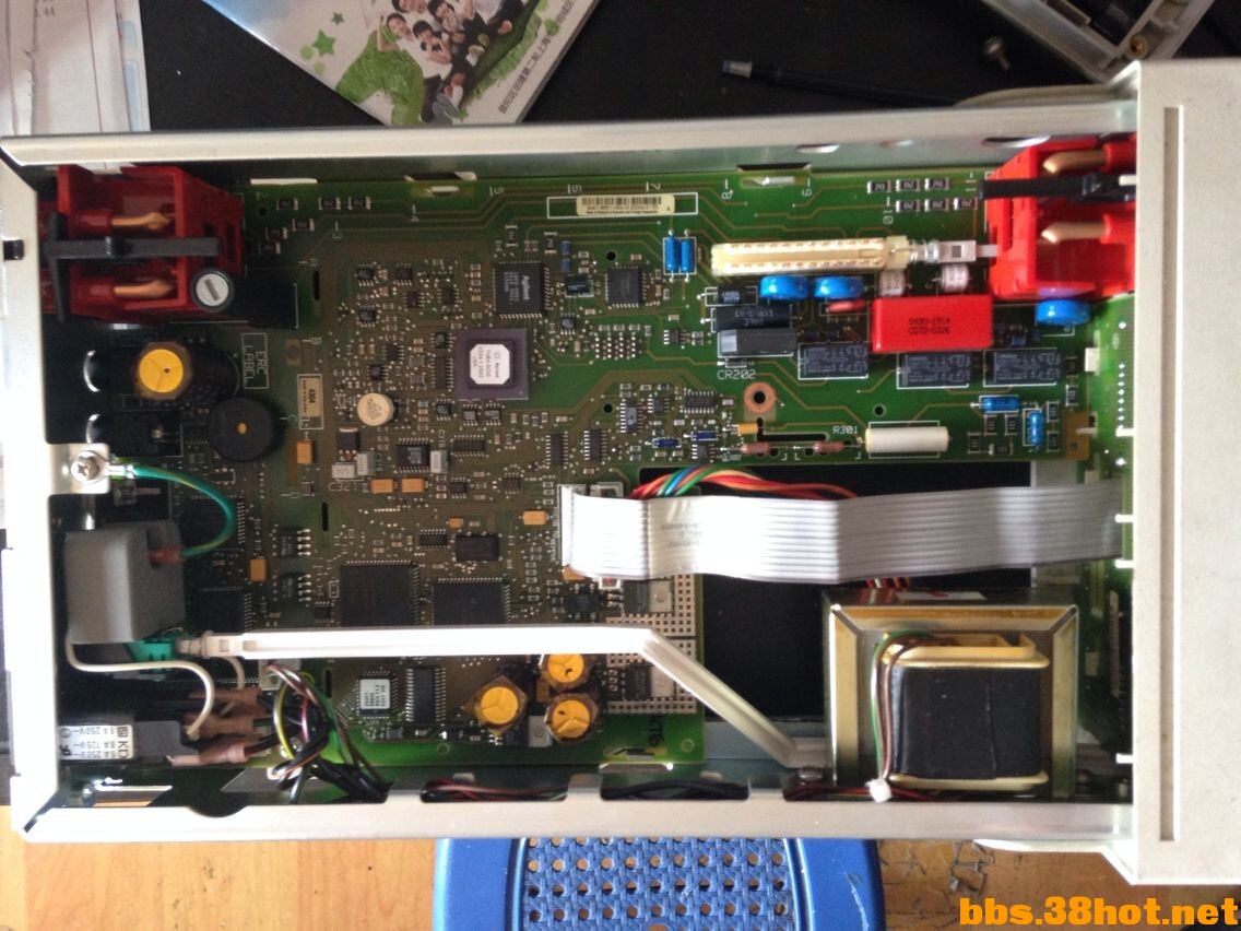

刚开始就只找到这个保险丝,这个保险丝是好的,后来想,会不会后面插孔能用呢?就想试下后面插孔,结果看到后面还有一个保险丝,拆下来一看,果然是后面插孔旁边那个3A保险丝烧了(不用拆开就能换的),万幸,找了个3.15A的换上之后又正常了。

 楼主| 发表于 2014-10-4 09:58:14 | 显示全部楼层
wblqx 发表于 2014-10-4 09:15
这个表不是那么容易挂的。

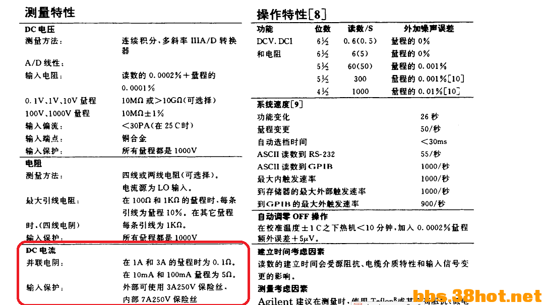

我是查了官方手册,发现上面写的外置3A保险丝和内部7A保险丝,而我只在里面找到一个大的保险丝,后来又继续找,在屁股后面插孔旁边又找到了一个3A保险丝,是那个3A保险丝烧了,换上就正常了。

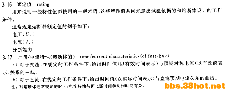

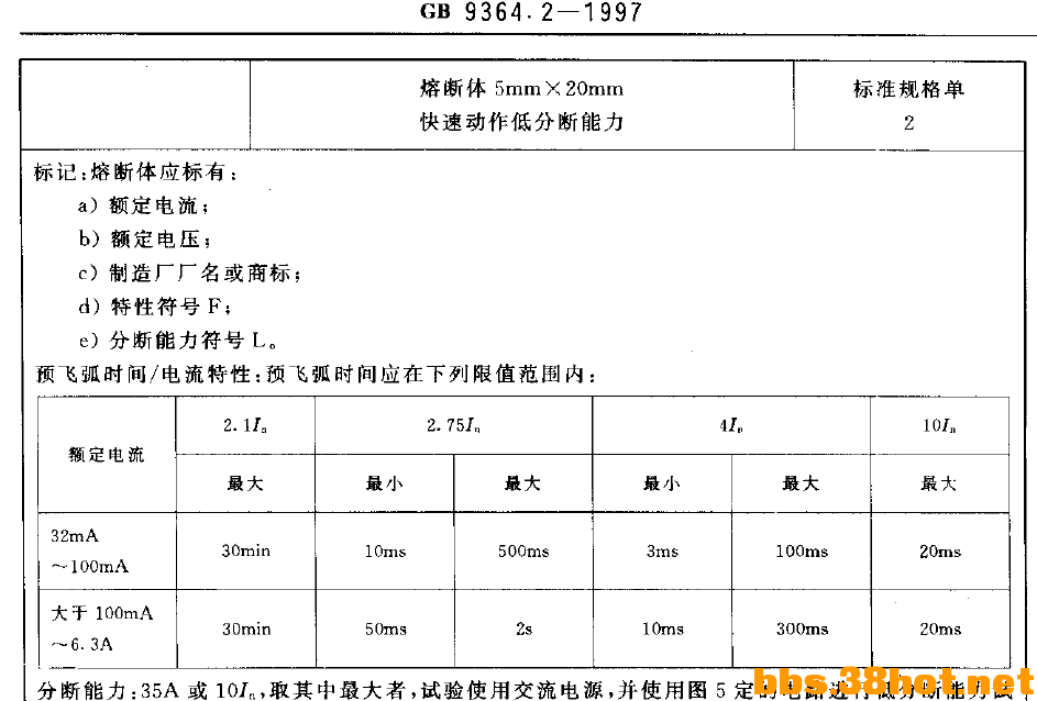

按标准,3A的保险丝6A才会烧断。不是说国产的东西就是差,国产的厂家很多,有些厂家做的保险丝质量很好。只在市场上的大路货质量是不好。
我一般找有CE CCC ROHS 认证的保险丝,和进口的质量不相上下。
所以说不能说国产就差,只是没有找到好的。

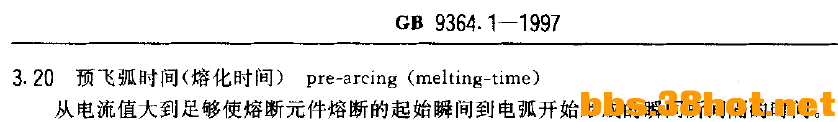

标准?按标准,标多少就应该多少断,安捷伦和福禄克都是这样,否则就没有保险效果了。我试过国产的200毫安 ...
F表用的快速保险丝手册,里面有电流/时间曲线
DMM-B_Fast-Acting Ferrule Fuses_BUSSMANN.pdf (85.23 KB, 下载次数: 59)
