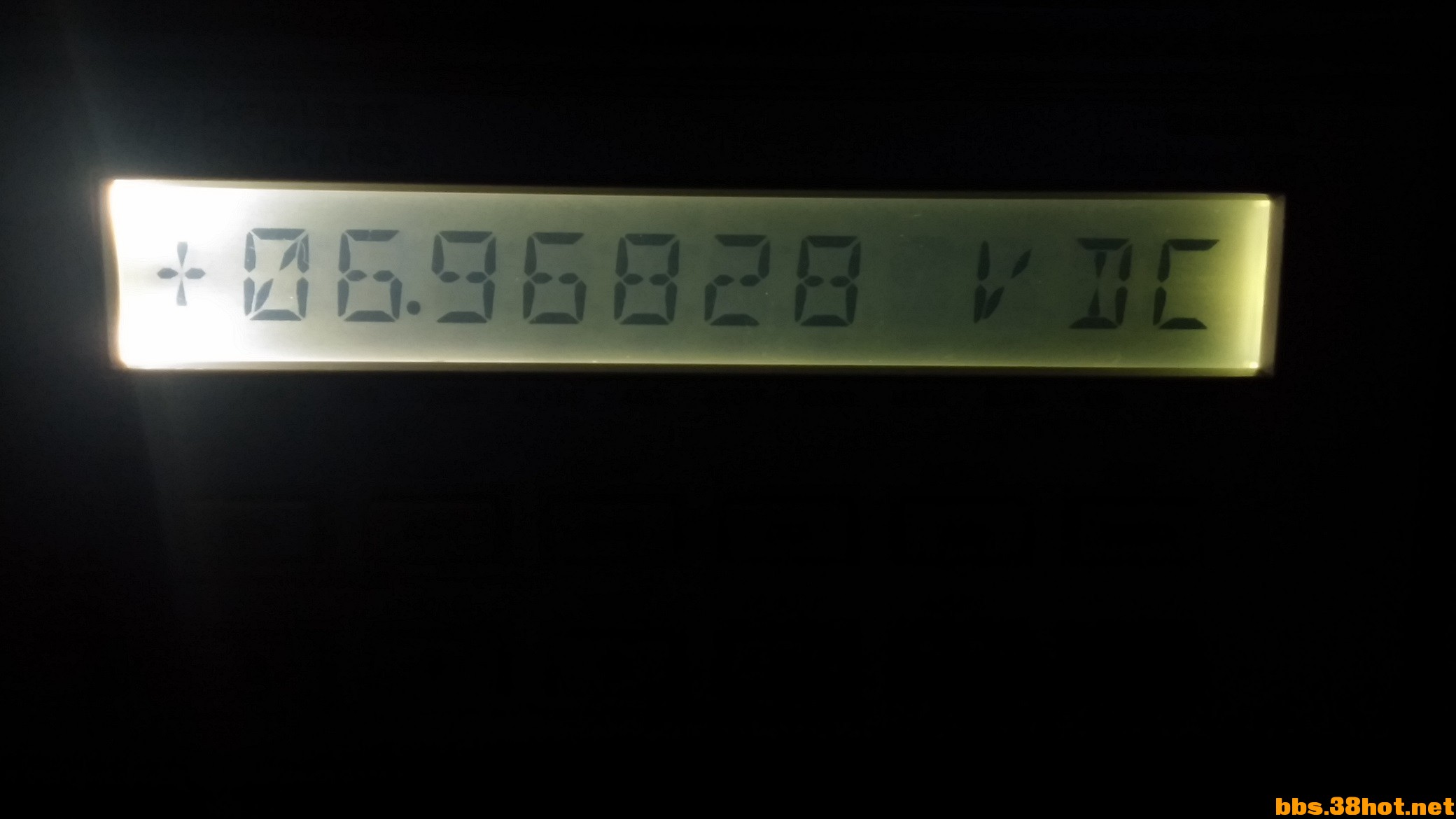

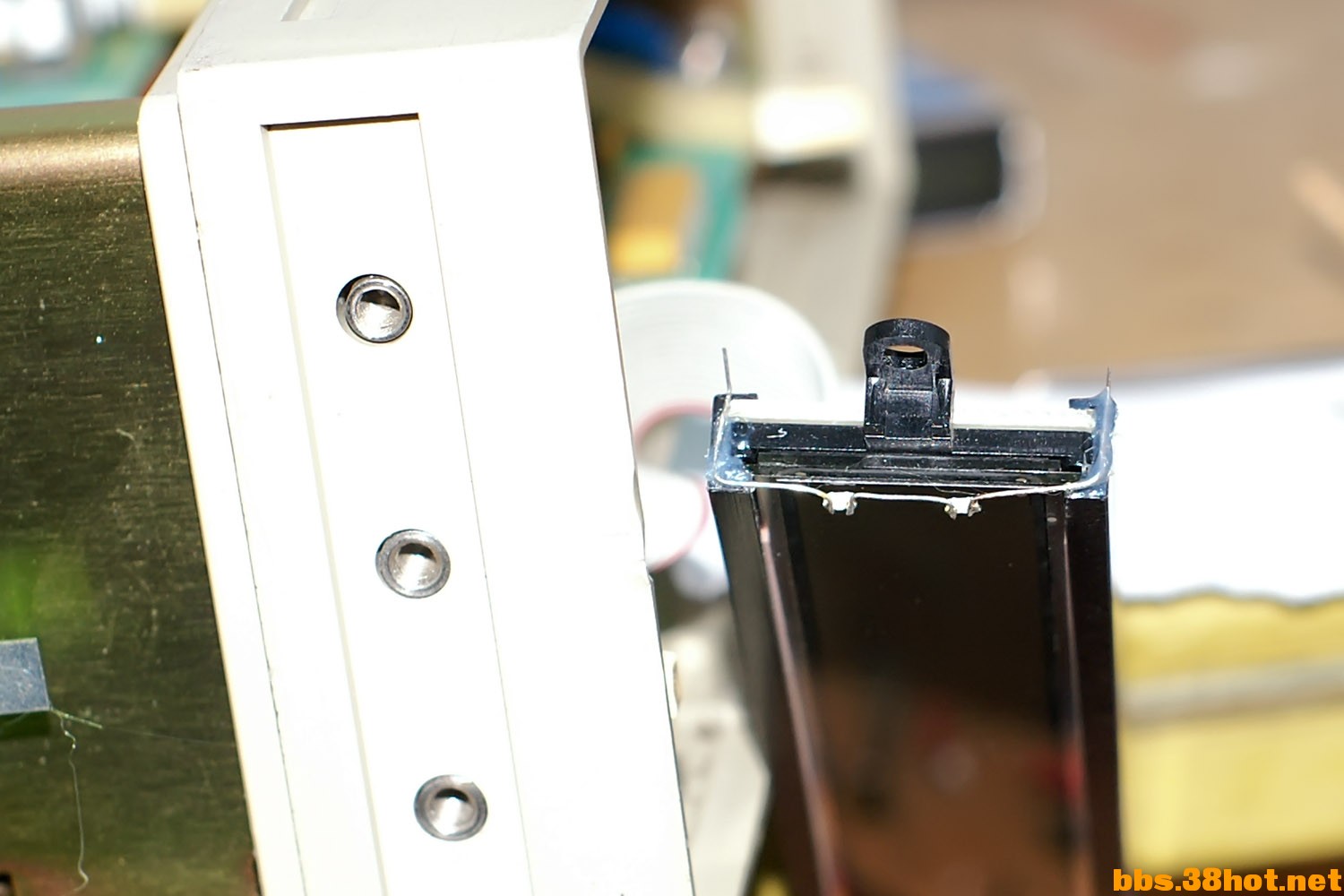

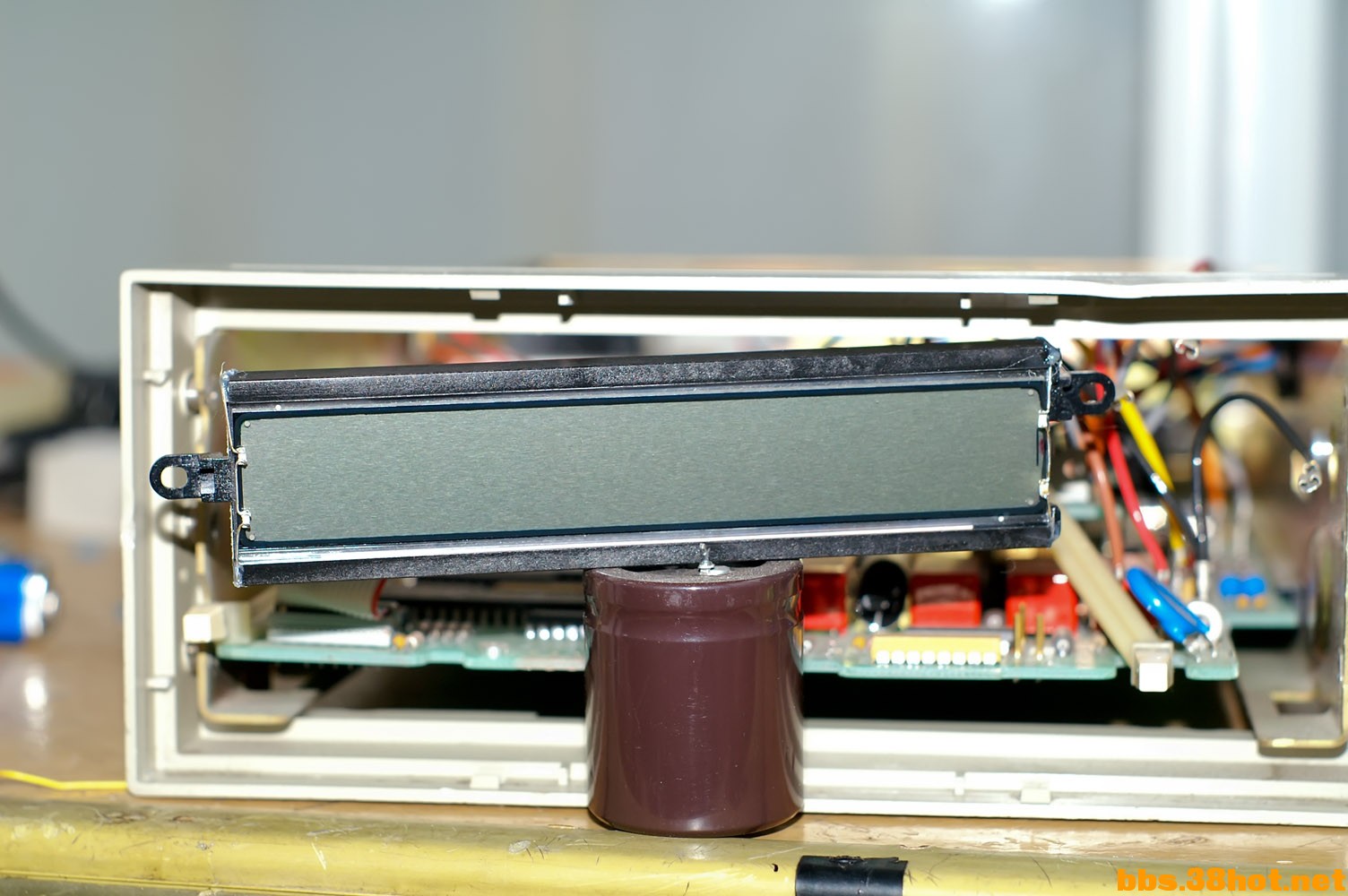

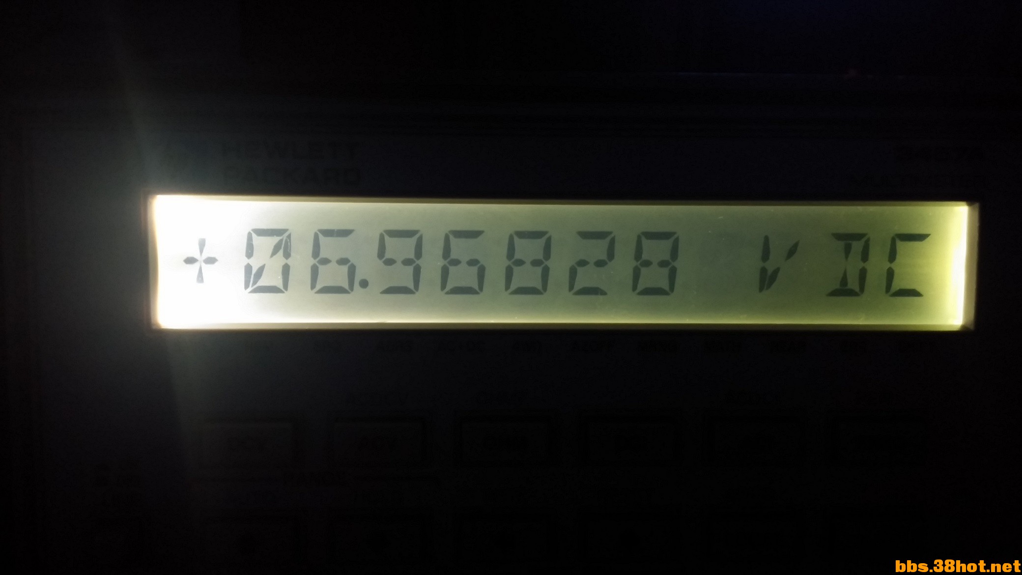

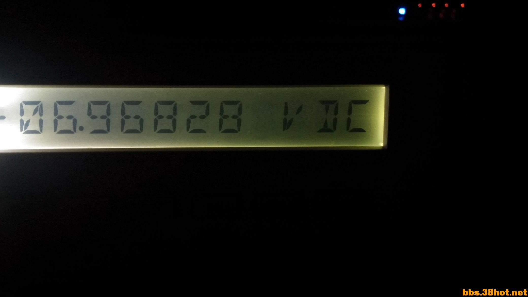

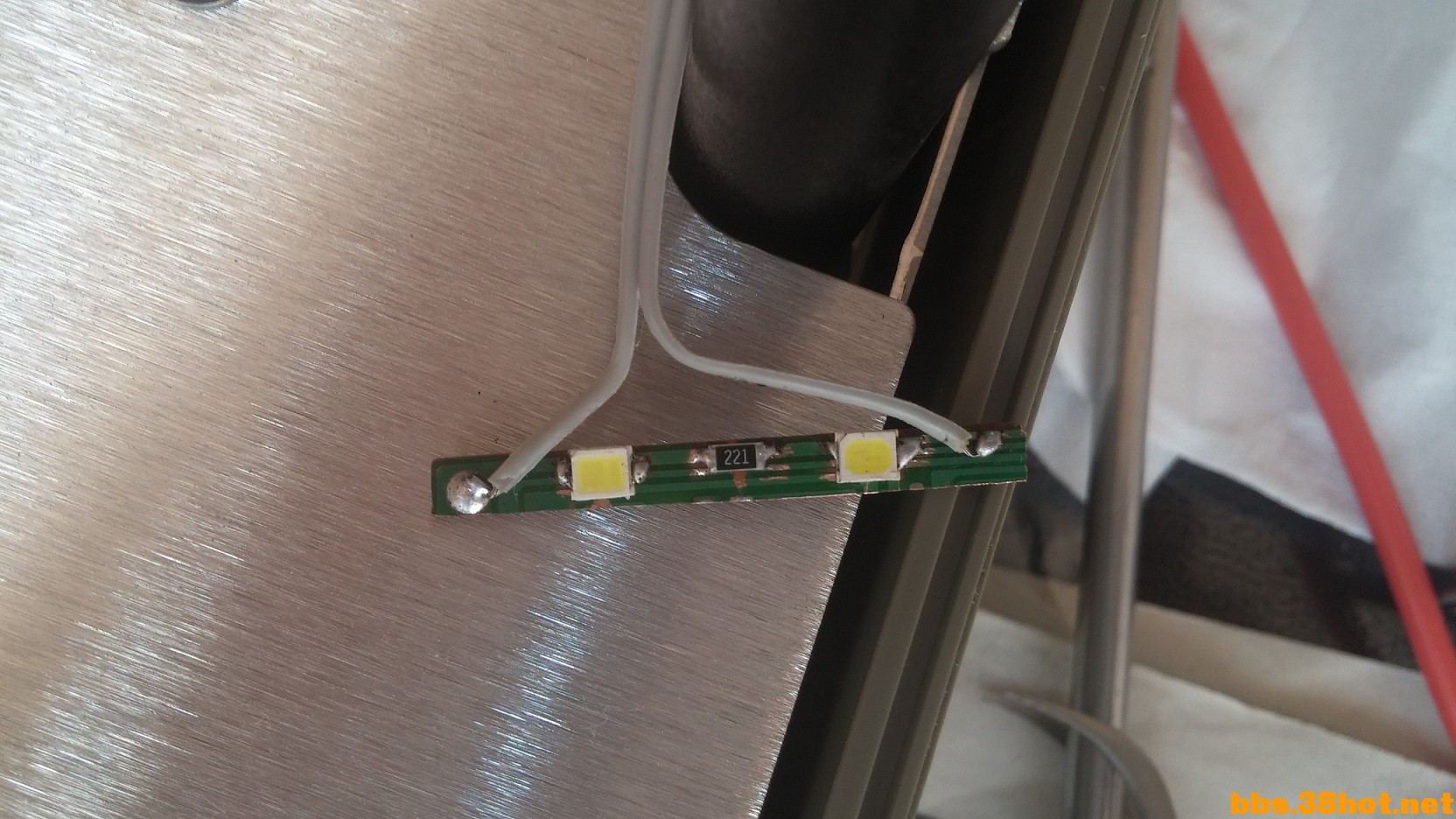

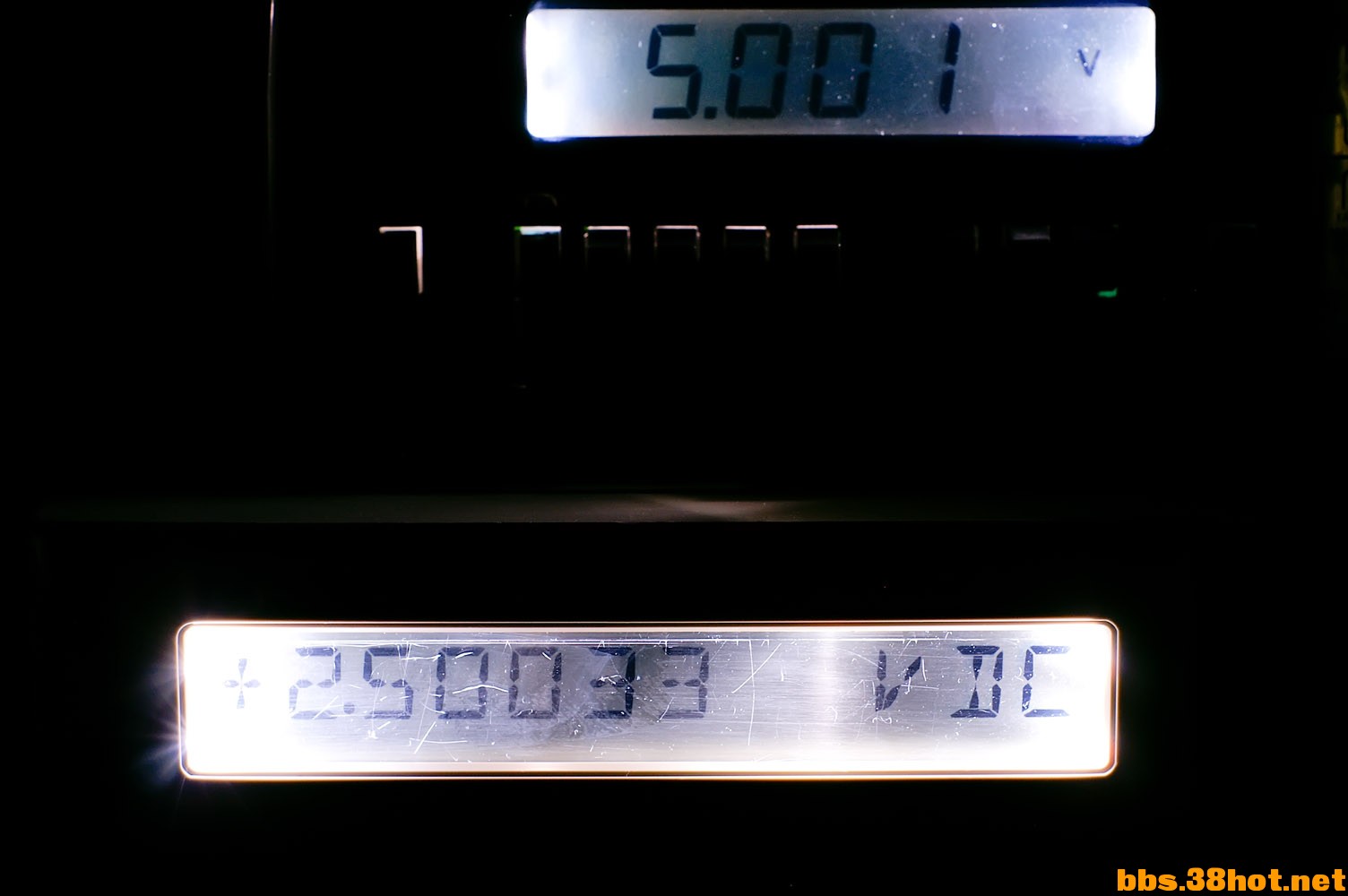

HP3457没有背光晚上监测时确实不方便,加个背光吧现在好像货源也不多,更麻烦的是还要不可恢复的改变原结构,无奈只好给它加个侧光。本打算一边用两只发光管,先在一边加上试啦一下,非常亮,所以另一边就没加。两只发光管串连经过220欧电阻接在5V稳压器输入端(9.5v左右),电流18mA。虽然可能不如背光,个人感觉还是不错的,而且对原机不需做任何改变。手机拍的,光线很难控制,随便看看吧,直观比照片效果好。

电流大了点,led会热么

这个是SMD2835LED灯用的发光管,0.2W,电流60mA,应该问题不大,不到原功率的1/3。

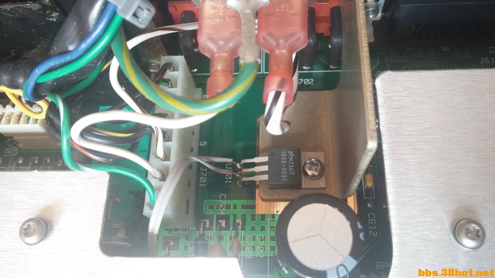

晚上用确实读数不方便,想加背光感觉麻烦,动手能力差,这个好方法,两只发光管串连经过220欧电阻接在5V稳压器输入端,这个5V稳压器输入端大致在什么地方,准备有时间也按这个方法装一个。
 楼主| 发表于 2019-11-21 16:45:24 | 显示全部楼层
pdshyh 发表于 2019-11-21 15:53
晚上用确实读数不方便,想加背光感觉麻烦,动手能力差,这个好方法,两只发光管串连经过220欧电阻接在5V稳 ...

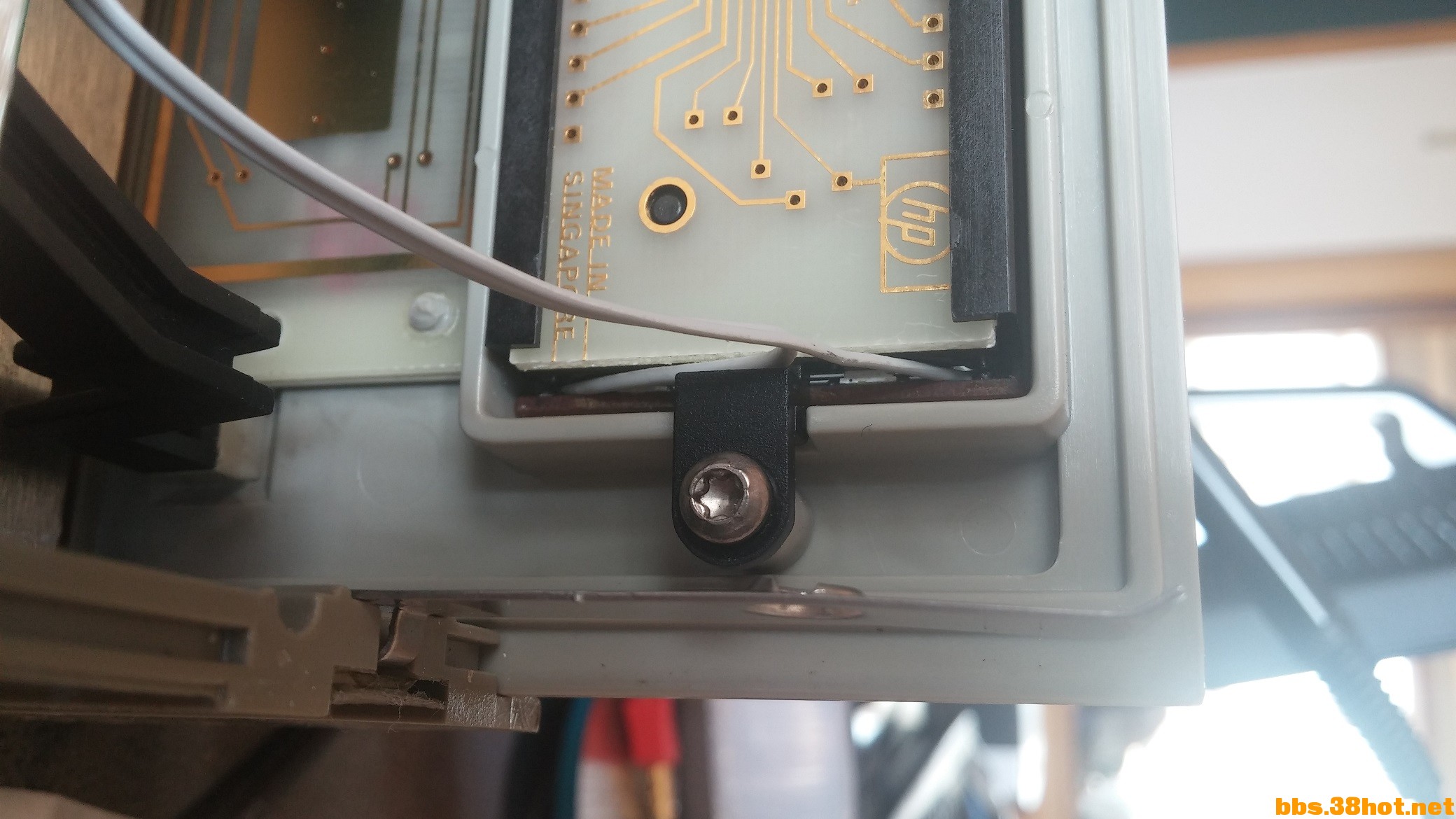

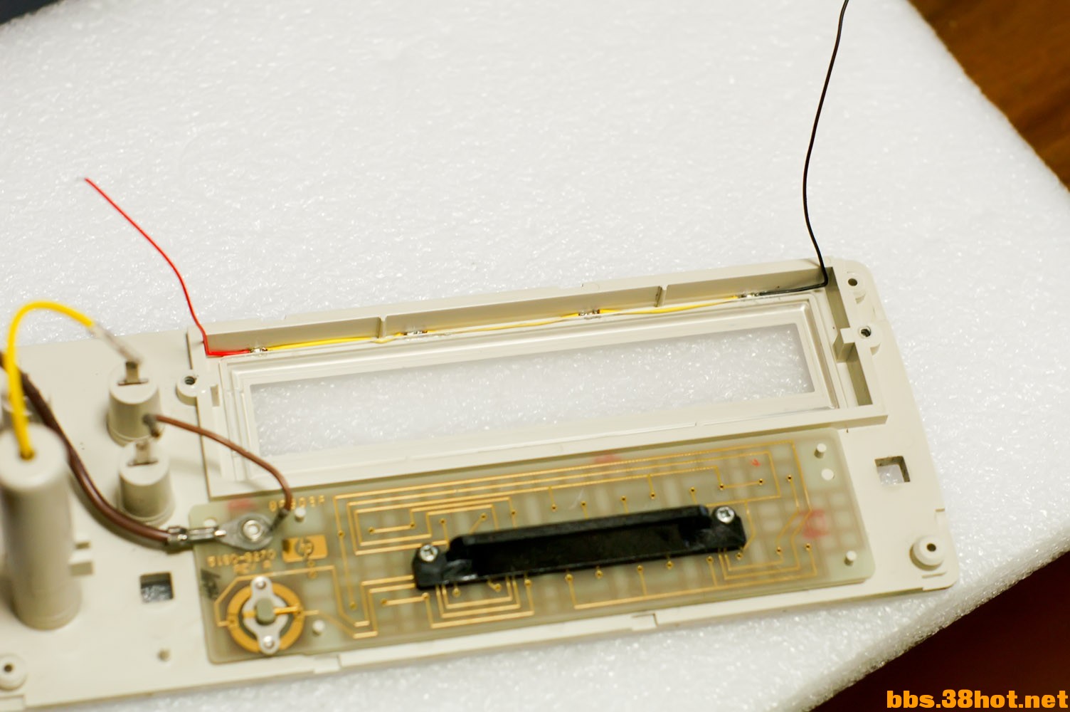

就是变压器后面那个三端稳压,连两根软排线即可。两个发光管那一侧有点太亮,让我又改成由直经1.5mm的导光、发光纤维了,这样均匀多了,可去DT830.COM论坛详看  “改造HP3457背光

找三端稳压管,已经到DT830.COM论坛看了,您又升级了加了发光导光条了,谢谢!

今天用9楼lilith的方法做测光第一次焊接贴片,用的是0805轻轻一折腿断了,连接线用的是网线铜线连接,最后放弃了还是用直插二极管焊接牢固
 楼主| 发表于 2019-12-10 08:28:46 | 显示全部楼层
裁剪一条pcb固定LED了,或用0.2mm一下的漆皮线连接。这小腿那抗拉呀
发表于 2019-12-10 08:41:36 | 显示全部楼层
谢谢指教,正要发帖请教,原来是线用粗了,今天下班在试试,第一次搞,焊好了一组,另一组就焊不好了,都给拆了。芝麻粒那么大,怎么固定焊接,洛铁一碰就粘上了,弄不好就找不到了。
 楼主| 发表于 2019-12-10 09:12:39 | 显示全部楼层
pdshyh 发表于 2019-12-10 08:41
谢谢指教,正要发帖请教,原来是线用粗了,今天下班在试试,第一次搞,焊好了一组,另一组就焊不好了,都 ...
用PCB固定就的用镊子夹着焊了,用漆皮线就得用东西压着了
发表于 2019-12-10 09:15:30 | 显示全部楼层
谢谢,太小了,像小跳蚤
