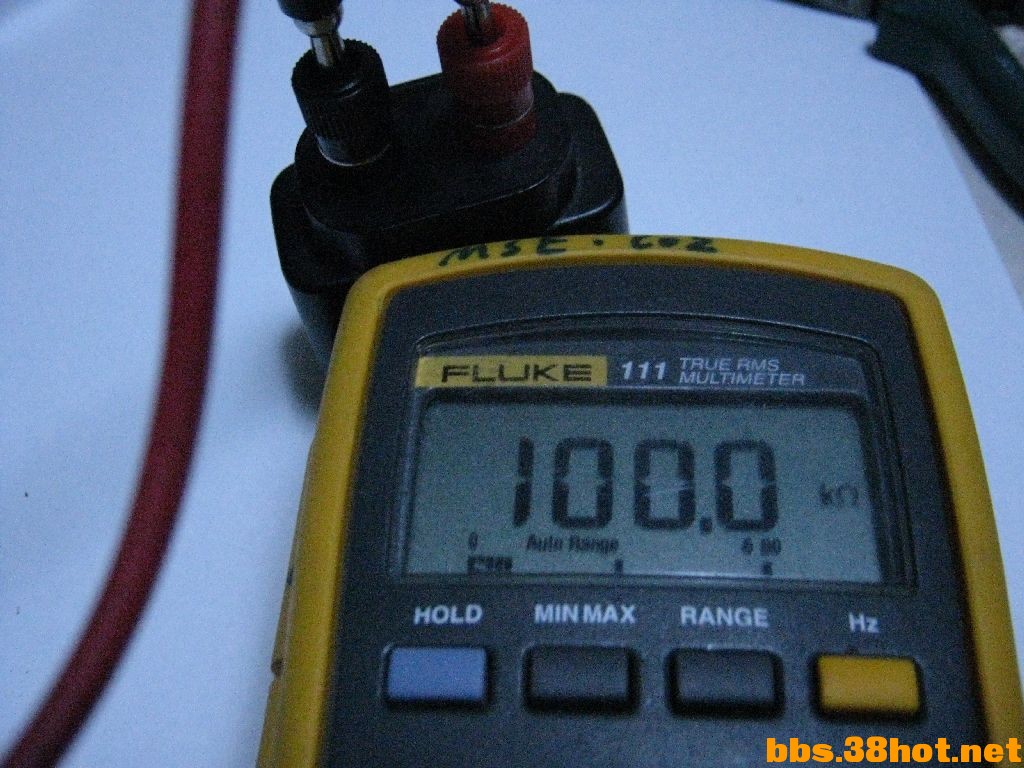

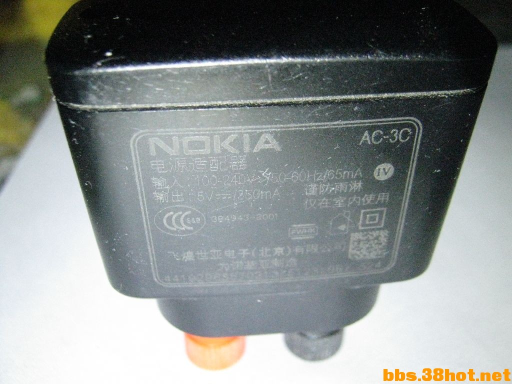

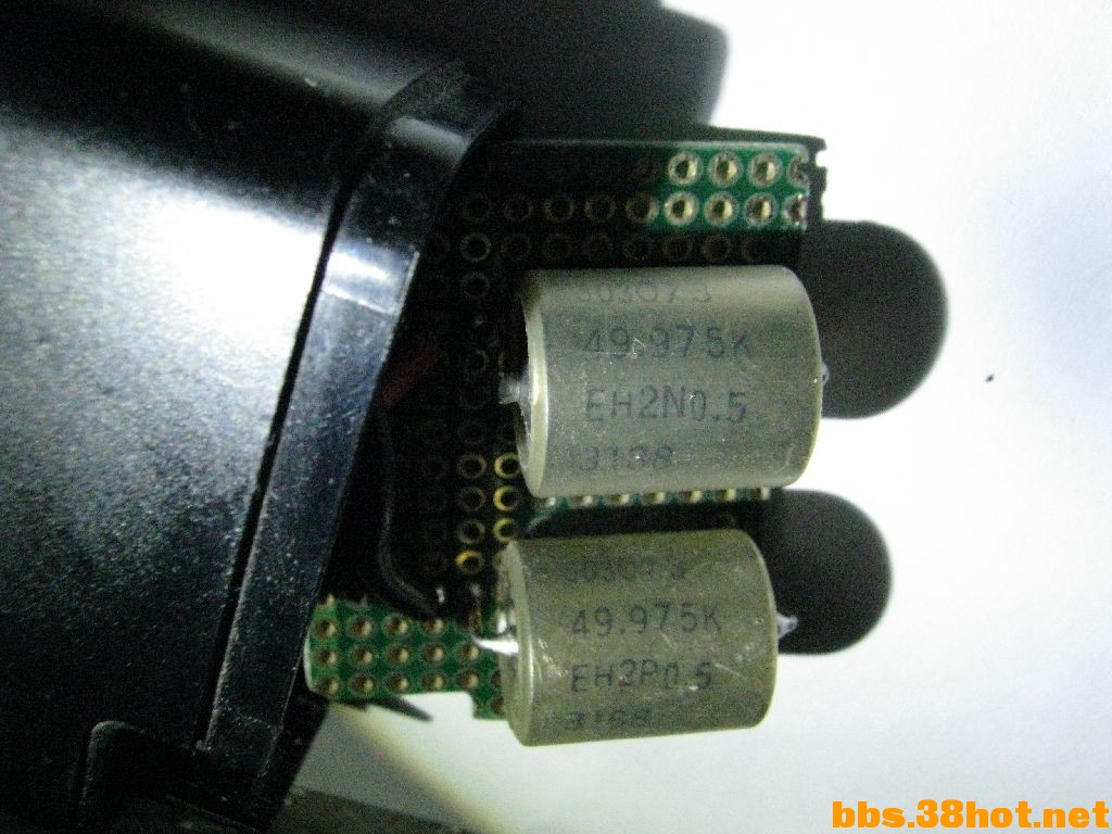

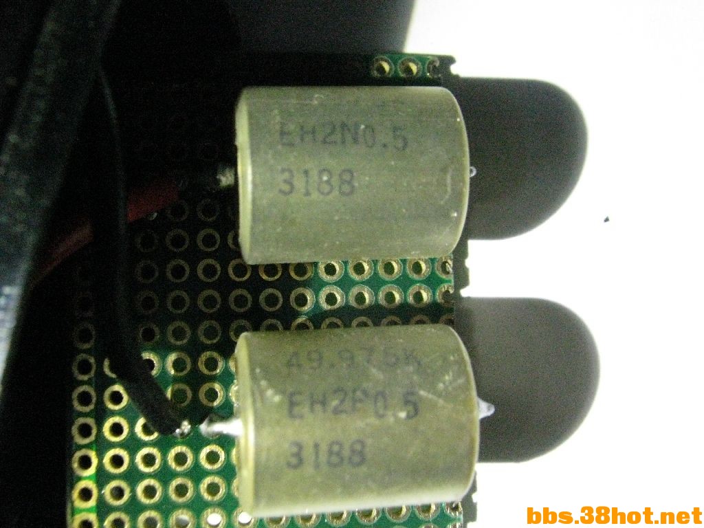

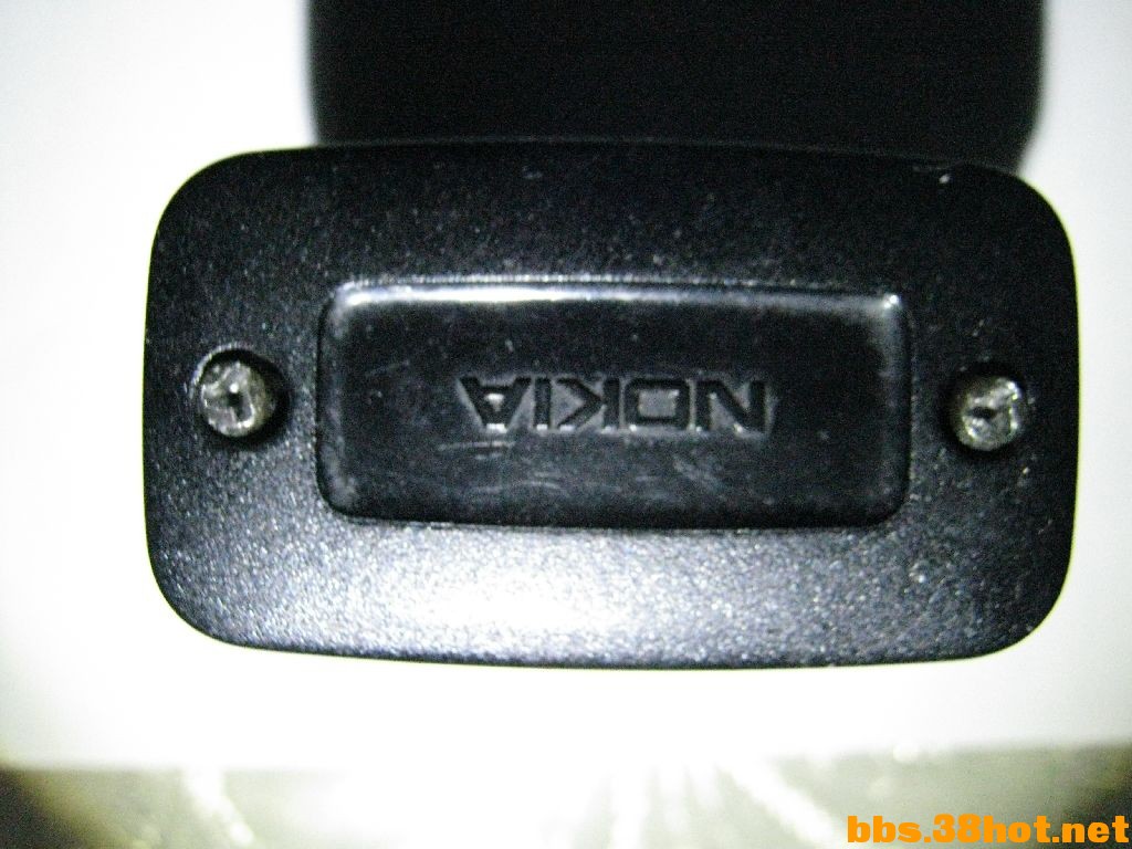

NOKIA 版的100K,里面有两个49.975K串联组成,我的表只能测到100K,这个精度对我来说够用了,做的不好请大家见谅,如果发错版区,请版主移到指定区域,谢谢,不说废话,如下图;

这种电阻能做到啥温度系数?

弱弱的问下,这个与BZ3标准电阻相比,有什么优缺点吗?这个价格也差不多能买到很不错的二手BZ3了啊?我手里现在有三个,都是有原厂出生证的,感觉应该比这个靠谱些把?
garfield
garfield
发表于 2014-10-2 10:09:08
我知道这两个温度系数是互补的,但是并联起来,能补到什么程度,怎么确定啊?而且这个原始值是多少,也不知道...
