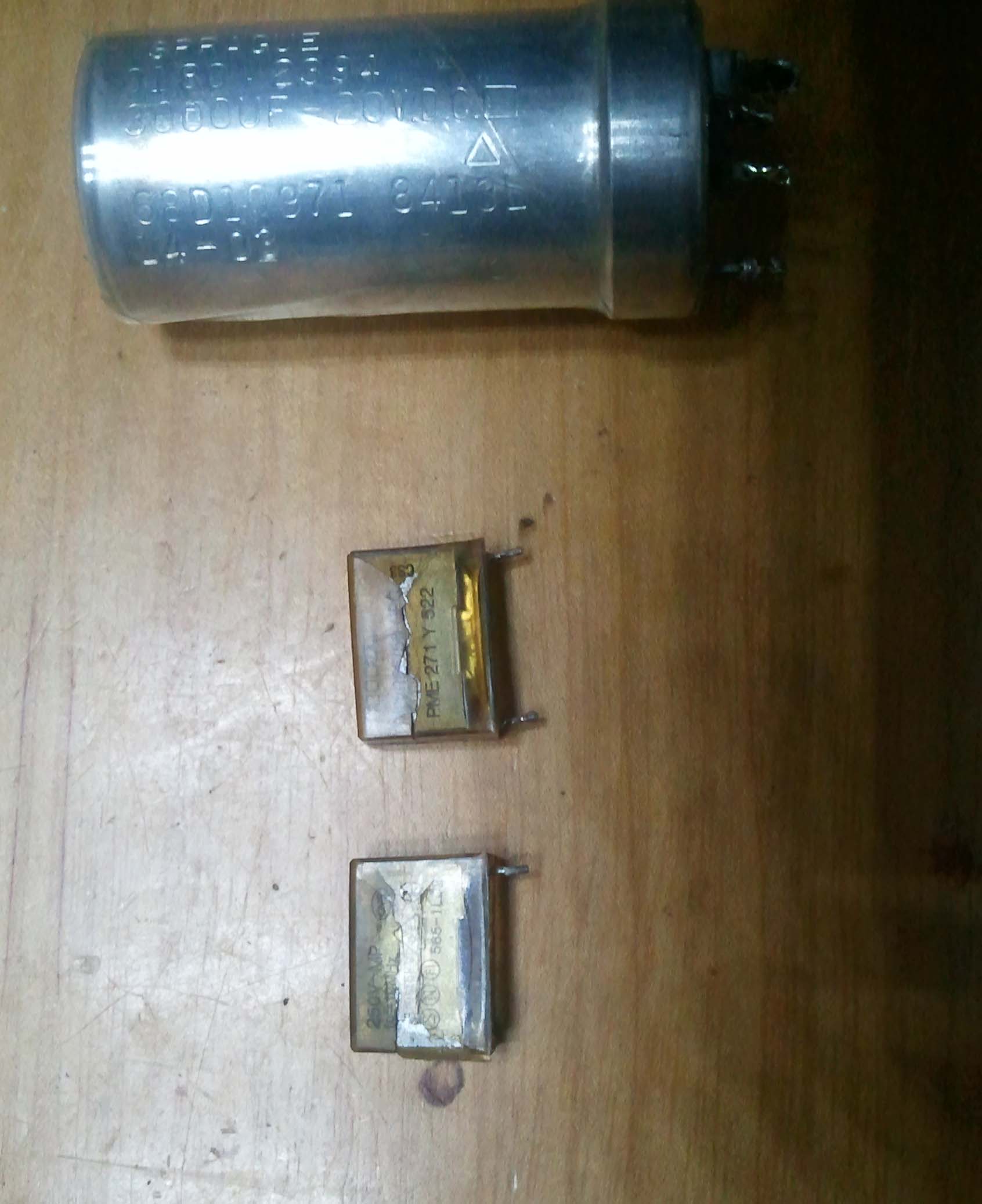

机缘巧合,从坛里入了一个HP3478A配件机,卖家/朋友告诉我能开机,能听见继电器响声,但屏幕这些无反应。同样是拆开严实的包装(不是3237那个卖家),整个机器外观有一些磕碰,但总的来说过得去,是老版铝壳的,看得出来,这个机器遭受过一些打击,面板玻璃碎了一点,但还好没伤到眼睛(屏幕),据卖家说,这个机器的原装变压器已经摔坏,换了一个变压器,但开机仍然没有反应的。
先检查电压已经调成220V,通电开机,能听见继电器响声,但也听到变压器发出不正常的哼声,不敢长时间开机,赶紧关掉。将机器衣服全部剥离后,再次开机,检查前级正负15V和正5V正常,再检查后级+5V,发现经过稳压前是12V左右,稳压后为4.2V左右,发现比正常电压低。感觉稳压电路有问题。将电源开关关闭,直接用稳压电源接入正5V至数字输出部分,屏幕仍然没反应,反复开关机或接入/断开稳压电源,屏幕偶然会现少量的不完整的字,以为是晶振出问题,用频率计(手上没示波器了)测试,发现前后级晶振工作正常。修理陷入困境。
当时手上有个3468也在维修,由于电源输入线比较少,需要在两个机器间转用电源线。我将电源线接入3468,3478仍然是稳压电源供电,意识不到的事情发生了,3478屏幕上居然有显示了,正常初始化后,显示AD LINK ERROR(当然是这个错,模拟部分没供电啊)。再插入电源线,屏幕又不再有反应了。联想到卖家说这个机器曾经摔过,再次检查电路图,发现在220初级部分有两个电容+电阻的滤波电路,它们分别与220V的输入和地连接,而这个地正好和数字地是相通的(模拟地是单独的)。检查其中一个与电阻串联的电容外观以及爆裂,将其焊下,再次插入电源线,用稳压电源供电,屏幕正常显示,为了以防万一,将另一个电容也取下,发现其也有损伤,测试开始拆下那个电容,电阻只有9M了,它将220V引入数字部分了,怪不得会出现这个情况。
但维修到这个情况,直接使用本机供电,开机仍然屏幕没有反应,变压器怪声依旧。用外接稳压电源接入数字稳压端前,稳压电源还会传染变压器的声音,而且更大,问题基本可以锁定在数字整流滤波稳压电路部分,测试整流管等电路部分正常,电容这些没ESR表,不好测试, 维修再次进入困境,。
这天晚饭前,再次将稳压电源接入,仍然响声不断,出去吃饭后,回来又将表电源打开,奇迹发生,表居然能正常显示,而且显示正常的工作状态(即电压测试状态)!仔细检查,现在和晚饭前唯一不同的是,外接电源没开机!!它只相当于滤波效果了,最不愿意看到的情况发生,那个最大个的稳压电容(3300UF/50V)有问题。花了些时间将其拆下,换了一个容量大一点的电容,机器正常了,还有一个比较遗憾的情况,虽然主机电池有3V,但高压传入,使该机校准数据丢失,需要重新校准。
主要问题解决,该机还有一个次要问题,电源开关回位不灵,将其拆下,该开关为双刀双掷型,拿到电子市场,居然找不到类似的,要不然体积大些,而且无侧边固定孔,最后找到一个双刀双掷波段开关,且其固定部分可以拆下,换原开关固定部分,将其换上,并将裸露部分全部上热缩管。
总结整个过程,上家在更换变压器时,没仔细检查是否有其他问题,破损电容将高压通过地线引入数字部分,将大滤波电容损坏,并将校准数据冲掉,如果仔细检查,就不会有后续问题,当然也不会到我手里了,也算缘分了。这个机器的维修过程持续较长时间,每次都是意外收获,感觉这个机器与我有缘,将留下自己收藏/使用了。

 楼主| 发表于 2015-4-3 12:14:32 38hot手机频道 | 显示全部楼层
准备好合适的源等材料,校准成功,满血复活
