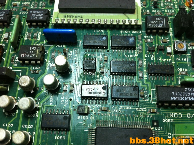

如题。在众多坛友的帮助和鼓励下,我的6581维修取得了初步的进展.........

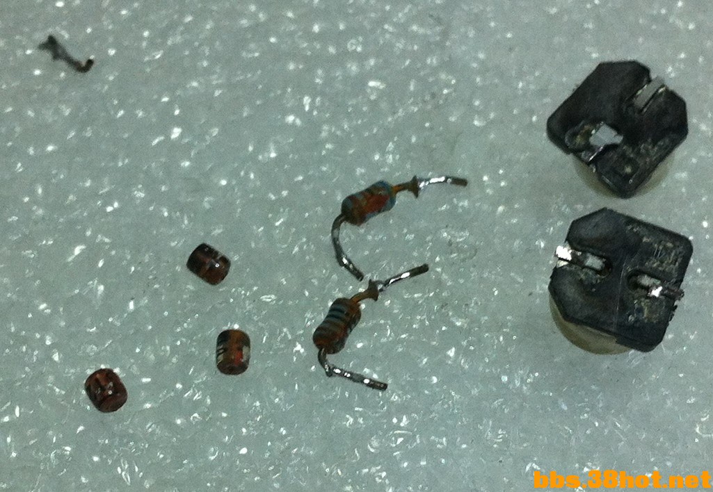

清洗后,发现不少元件都挂了。比如说这些三端滤波电容,都已经开裂了........ 01.jpg 比如说模拟板上的玻封稳压二极管,看似正常,但是由于引脚锈蚀,其实已经几乎断裂了,补焊的时候轻轻一碰就下来了。还有铝电解电容,不论是贴片还是直插,下面很多都有可疑的漏液痕迹.........还有直插的电阻,引脚锈蚀的,部分引脚和稳压二极管一样,也断裂了,即使没有断裂的,拆卸下来,测量阻值也有明显的变化。 02.jpg 数字板上一个贴片的DAN222(编码是N9)管脚也腐蚀断了,是模拟板上一个贴片的393集成电路一个引脚也锈蚀断了......... 03.jpg 没说的,更换...........反正我是把所有的铝电解电容,模拟板上所有的稳压二极管,几乎所有的直插电阻,还有电源板上的贴片钽电容全部更换了。还有,风扇也挂了,换了一个小的CPU风扇。

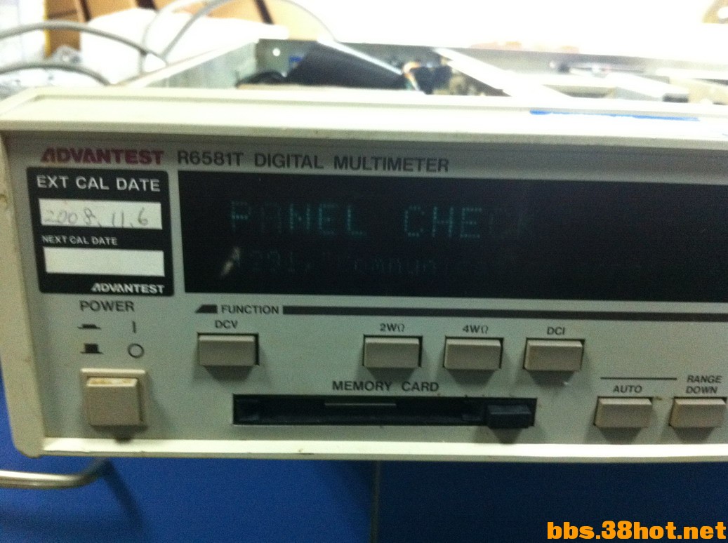

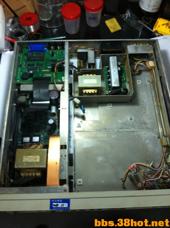

然后只接上数字板、电源板和GPIB 板 ,尝试通电................ 04.jpg 当时是很捏了一把冷汗的说..接电,没有反应,我晕.........再看,原来是一个插头忘了.....再次通电,显示........... 05.jpg

 楼主| 发表于 2014-9-29 09:24:14 | 显示全部楼层
谢谢楼上诸位的鼓励.....按照前辈的说法,是排线的问题或者说是U102的问题
发表于 2014-9-29 09:30:13 | 显示全部楼层
顶一个
我这段时间也在死磕“PANEL CHECK”错误。
建议如下步骤查错:
1. 数字板连接GPIB板,不连接屏,开机,如果10-20秒之后能听到‘滴“的一声说明CPU工作基本正常,如果没声音先检查32m晶振是否有信号,ROM连接是否正常,我的一个就是晶振挂了
2. 检查屏幕排线是否联通
3. 如果还不行的话就重点检查MB8421(U116),U109 芯片。
    先检测 MB8421的CS,OE,WE,INT这几个信号是否正常,还有D0-D8,A0-A10连接到CPU是否正常。
