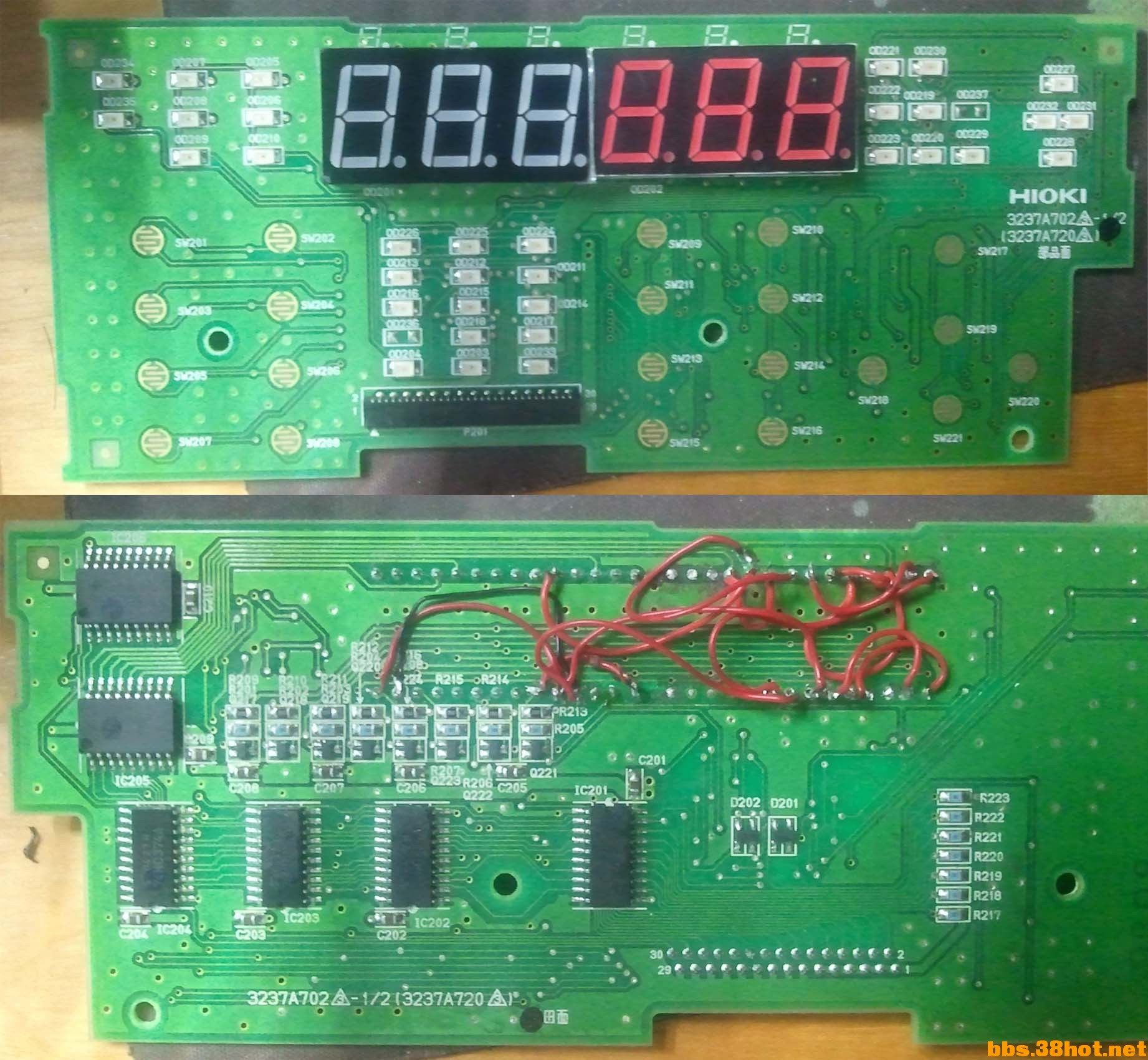

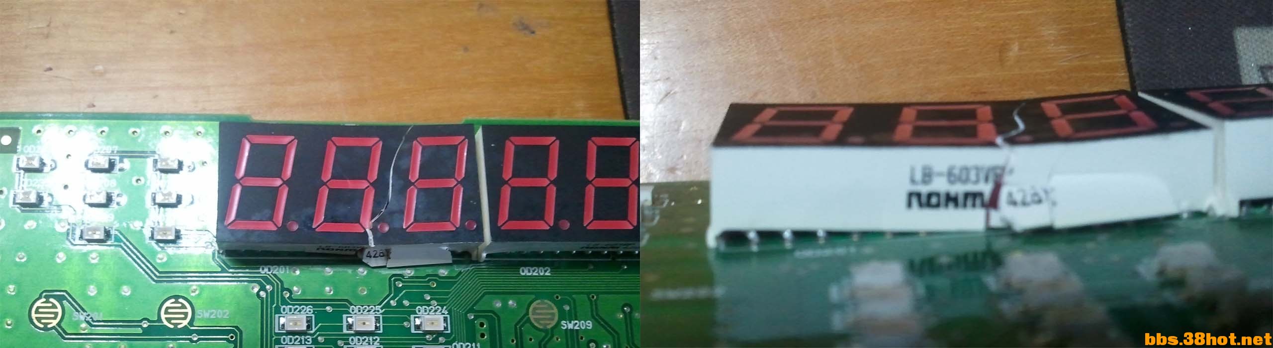

不久前,从坛里入了一个HIOKI 3237,原帖见https://bbs.38hot.net/forum.php?mod=viewthread&tid=92942&highlight=,本以为就是背后那个划痕造成缺笔画,而且该机是LED显示,因此秒杀了这个机器。
经过几天的等待,终于从邮局领到这个表,包裹的大小让我比较吃惊,打开看了,发现包装的泡沫纸几乎和机器一样厚了!
通电测试,发现确实存在缺划现象,至于卖家说的数字闪烁问题,是测试速度调成高速的原因,改成低速,数字基本无闪烁情况了。拆开机器,机器内部可以用一尘不染和崭新形容,发现那道划痕确实比较长,小心用酒精清洗了电路板,并挑了下可能短路的引脚,再次通电,情况没有任何改善,将面板上几个固定螺丝拆下,这才发现,那个划痕是外伤,其实屏已经内伤。两个3位LED屏,左侧一个已经几乎断为两段,因此缺划严重,右侧有点损伤。
感觉问题不是很大。看看是3位LED数码管,就带着面板部分到城隍庙电子市场,原以为简单任务,哪知道走完整个市场,也几乎没有找到这种3位LED。原来这个3位LED是静态LED,有28个脚,现在都生产动态的,只有12个脚,共用段位的。唯一找到一家,他的颜色是绿色的,而且只有一个,无奈,只好买了回来。晚上,在淘宝上搜索,好不容易找到一家,也说是绿色的,已经和卖家谈好,准备下单。与此同时,我还在研究面板的电路,突然发现,虽然LED是静态的,但其每个段位实际是并联的,也就是说,它的控制电路其实是动态控制法。果断停止下单,找了三个单数字LED,将段位并联,接入面板,过程中还发现电路板在那个破坏性操作过程中,也有部分受损,造成左右两侧的电路都有断裂,还好位数部分没有受损,段位部分飞线连上即可。花了时间,将几个单个LED焊好,并连上面板,准备安装时,才发现面板位置很小,根本无法放入3个独立的LED,失败。
既然实际是使用动态管,第二天,再去电子市场,10元入了4个3位共阴红色管。由于面板位置有限,检查了可以放置新LED后,只能对电路板进行改造,将左侧相关引脚切断,将新LED引脚烫锡后插入电路板,再用飞线接好段位和位数,再次开机,自检能全部现8字,修复完成,将机器恢复完整。
这个3227与3228相比,不带频率和电流功能,实际面板上预留了接线桩,面板上按键部分也印制了完整的电路,估计加装按钮,就可以有这些功能。还好我很少用频率和电流功能,因此这些也不是什么问题。

 楼主| 发表于 2014-9-29 20:35:46 | 显示全部楼层
感谢楼上朋友的评论,解释几点:
1、两个屏虽然外观不一样,但亮度基本一样,罩外面的壳后,显示效果相近(相机效果差异比较大)
2、曾经考虑两个管子一起换,但手上没吸锡器,用吸锡带也吸不干净,是用堆锡法拆下坏的那个,因此不想把好的那个搞掉(毕竟LED属于半永久的,基本也不会坏的)
3、文中已经提到,原装管非常不好买,就算买到,也需要两个都换成绿色的,而且这样加邮费等,维修成本增加很多的。4、更换通用数码管,以后再需维修,也更加方便。

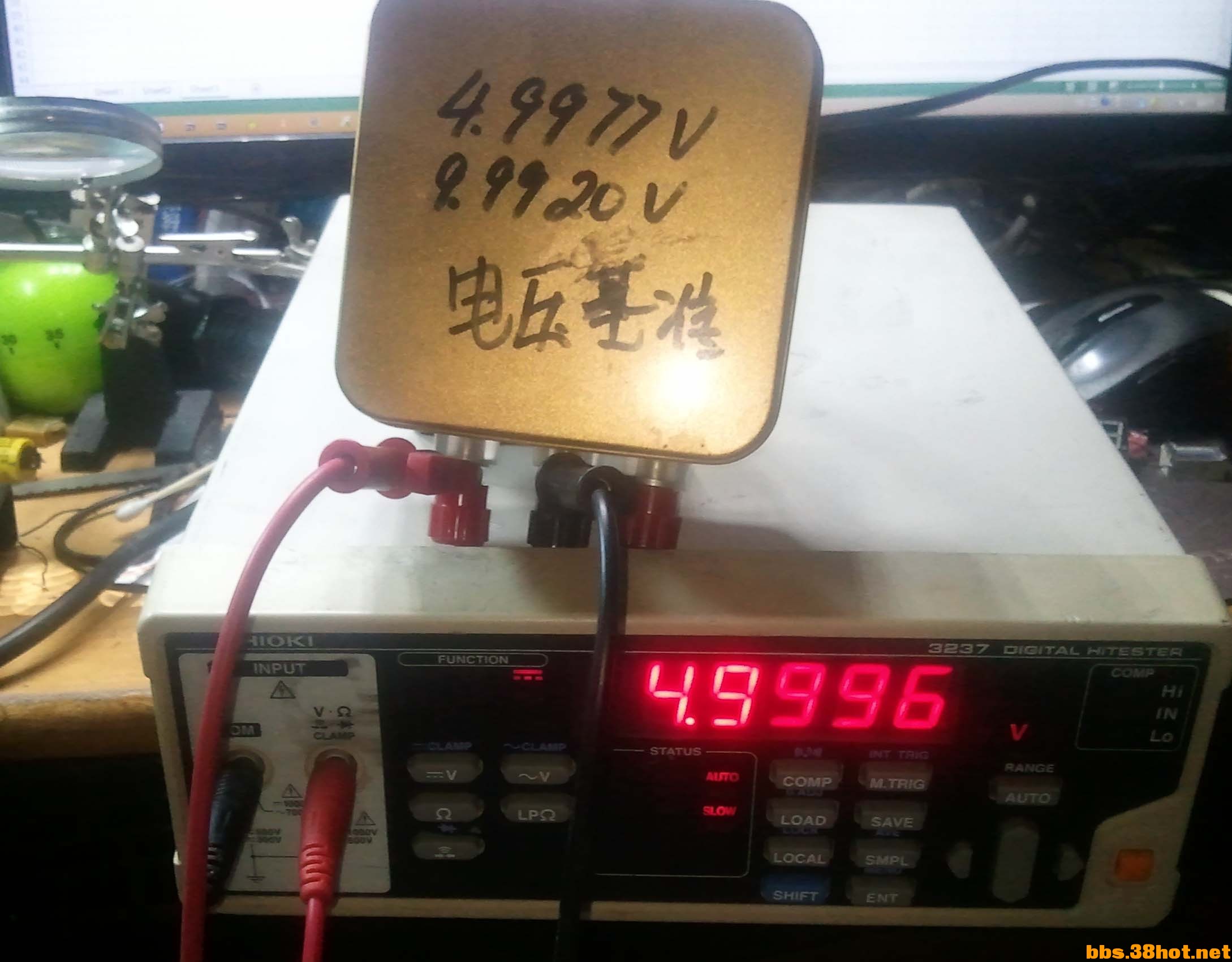

我买了只3238,5V基准4.9991V
