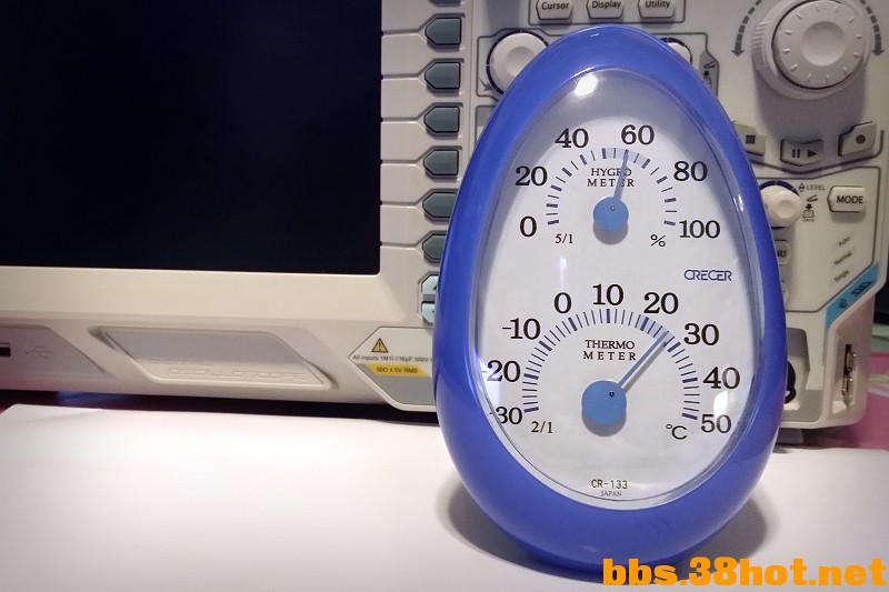

試驗時是有開空調,根據日本製的溫/濕表顯示現場環境溫度大約26°C,濕度約60%。
(本帖純是分享文章)
日制的CRECER CR-133坐檯型溫/濕表:現場環境溫度大約26°C,濕度約60%

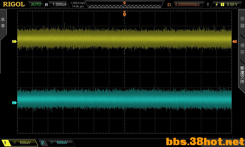

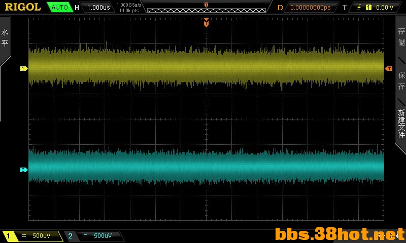

開動電源,時間是07:43 (請看圖中右下角時鐘顯示)

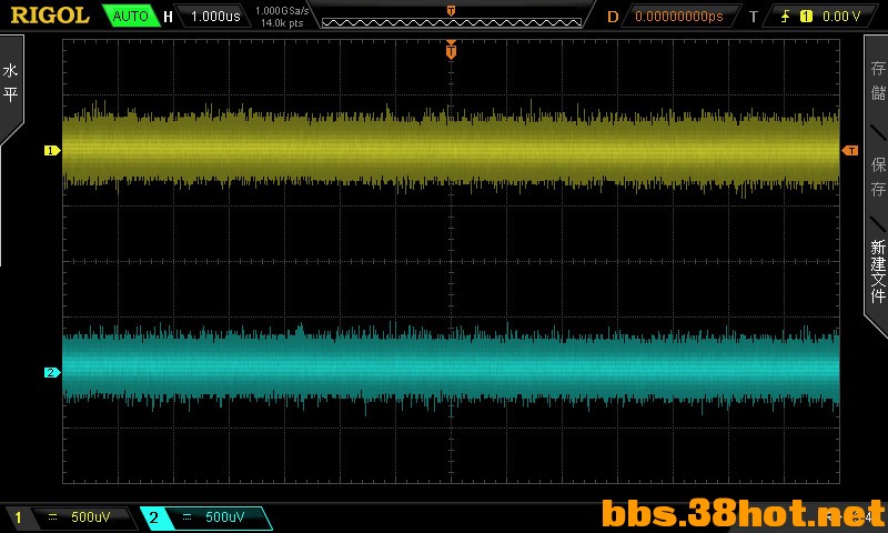

1分鐘後...

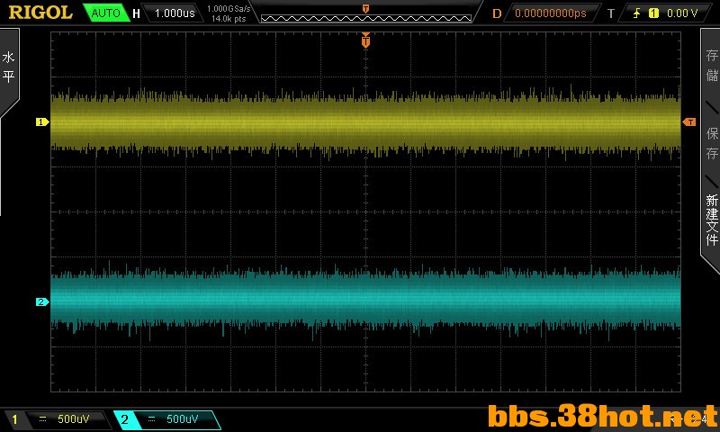

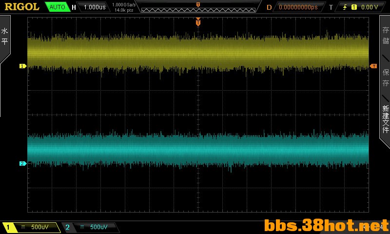

2分鐘後...

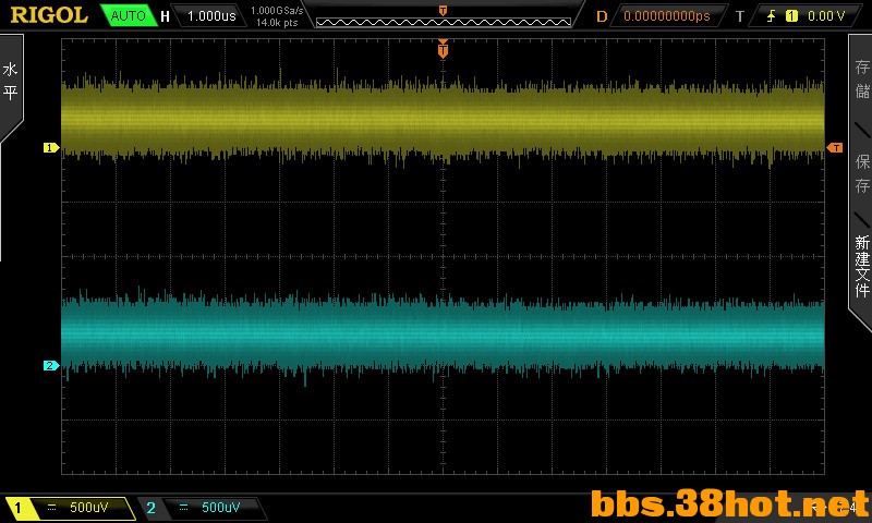

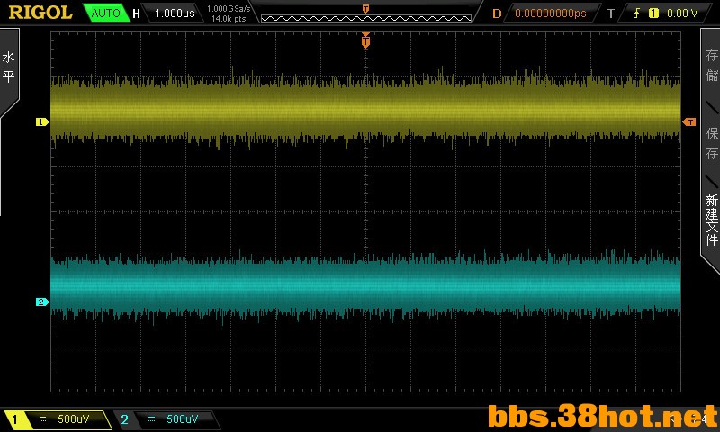

3分鐘後...

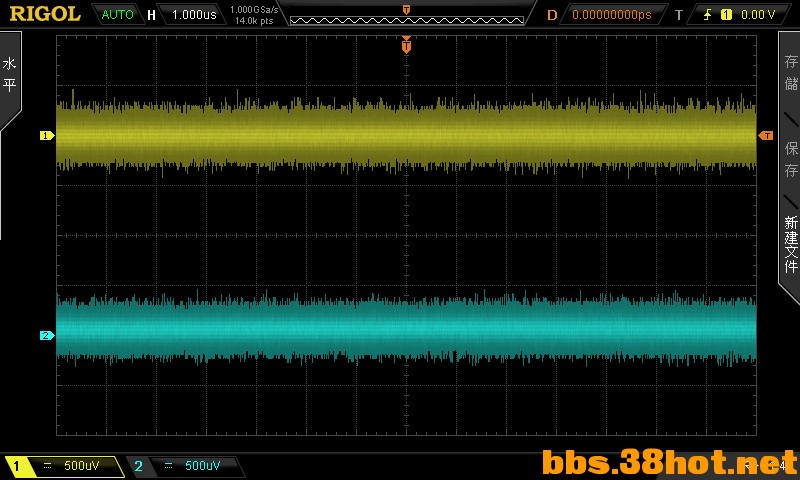

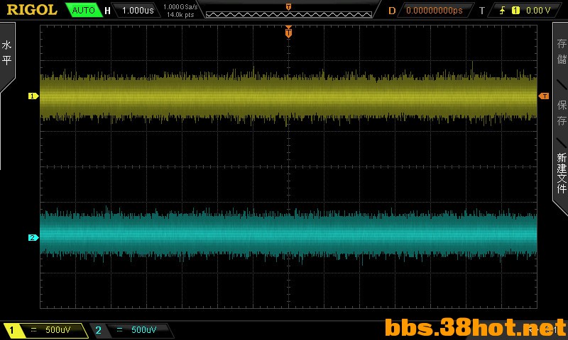

4分鐘後...

1) 看到手上的DS2102A在開機時各通道由約0.5格降落到零位約需要5分鐘,之後各通道開始穩定下來,及變化是好細小的。

为何你的rigol有uv档位,我的最小的都是mv,难道是探头10*的关系?
发表于 2014-9-28 22:18:12 38hot手机频道 | 显示全部楼层
设置通道菜单中的探头衰减为1:1
 楼主| 发表于 2014-9-28 22:56:03 | 显示全部楼层
7樓已講出正確答案了!
