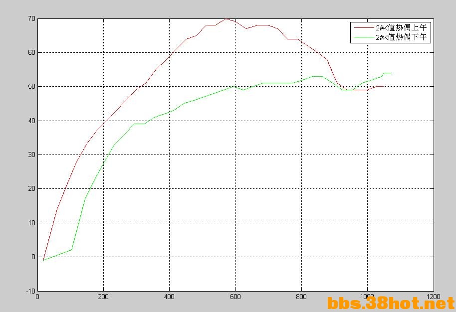

使用标准热电偶S值和被测热电偶K值头部捆绑在一起,插入一加热设备,使用过程校准仪的测量功能测量标准热电偶输出,过程校准仪开启室温补偿功能,被测热电偶使用一现成的K值温控表头,分上下午两次测试使用同一被测热偶,以标准热电偶值-被测值为纵坐标值,以标准热偶温度值为横坐标值作图,从图中可以看出2次测量的再现性不好,在600度时差了有20度,造成这个的原因是什么?绿色线在100度前的温度可以无视,是因为炉温没有降下来,没从室温开始升温。表头使用过程校准仪的输出功能测试无问题,没有再现性不好的问题。就是温场分布不均匀我觉得也不会差这么多吧?毕竟2只热偶的头是捆绑在一起的

有几个疑问:1.热电偶丝是带绝缘的还是不带,有没有可能中间短路;
            2.两支热电偶在上午和下午两次测量过程中有没有相对位置移动;
            3.被测量的是什么介质,温场分布到底如何;
            4.偶丝直径多大,温度范围满足要求吗?

从100-1000度的升温时间是多少?是均匀上升的?

1,此热电偶是不锈钢套管的热电偶,所以中间部分看不见的,应该不会短路吧
2,这两次测试热偶的位置我记得是没有动过的。因为还有其他热偶做过此测试,结果是测试的再现性都不怎样
3,温度测试环境为管式高温炉,温场分布情况不清楚,但2只热偶头部是绕在一起的,即便是温场不均匀也不该差这么大吧
4,由于是带套管的,偶丝的直径未知

是的,升温时间没有算过,提供温度环境的设备是具有匀速升温的,900度前17度/min,900度后5度/min
