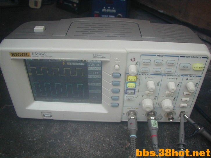

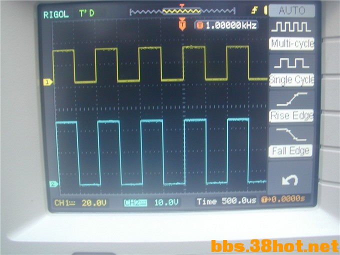

普源 DS-1052E 输入相同的信号 波形高低不一样,该如何操作还是示波器问题,谢谢!

1先恢复出厂设置  2探头x1
发表于 2014-9-27 22:35:00 | 显示全部楼层
一踪是20V/DIV  二踪是10V/DIV 波形怎会一样呢? 如果测的是校正信号,可能还存在探头衰减系数和机器设定不一致的问题。
发表于 2014-9-27 22:35:29 | 显示全部楼层
通道1电压20V,通道2电压10V,当然不一样啦
发表于 2014-9-27 22:39:53 | 显示全部楼层
CH1:20v,CH2:10V。。要是一样,那才是有问题
发表于 2014-9-27 22:45:52 | 显示全部楼层
CH1-20V/div,CH2-10V/div,你觉得同一个信号两个通道波形高度能一样就奇了怪了!
