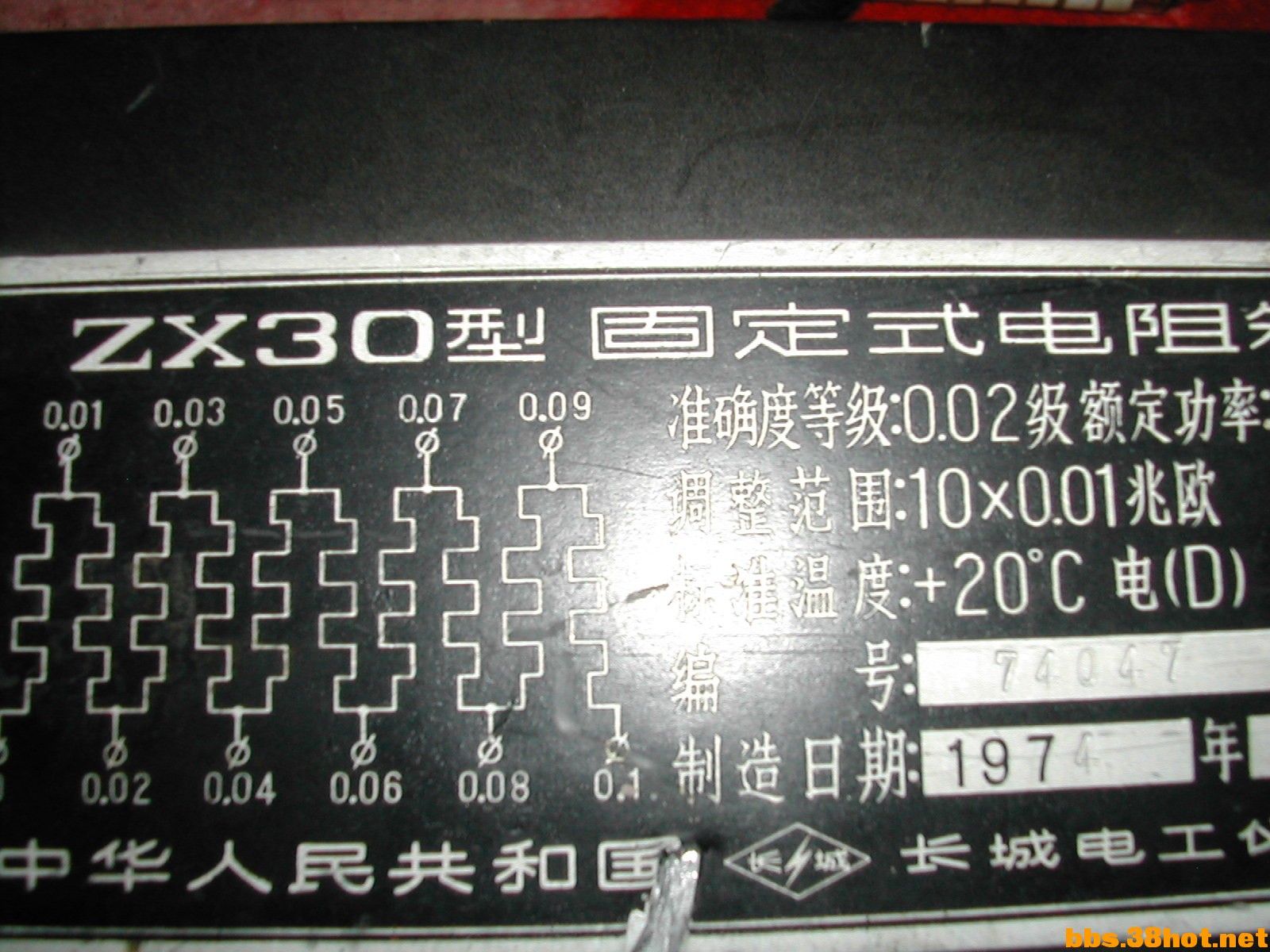

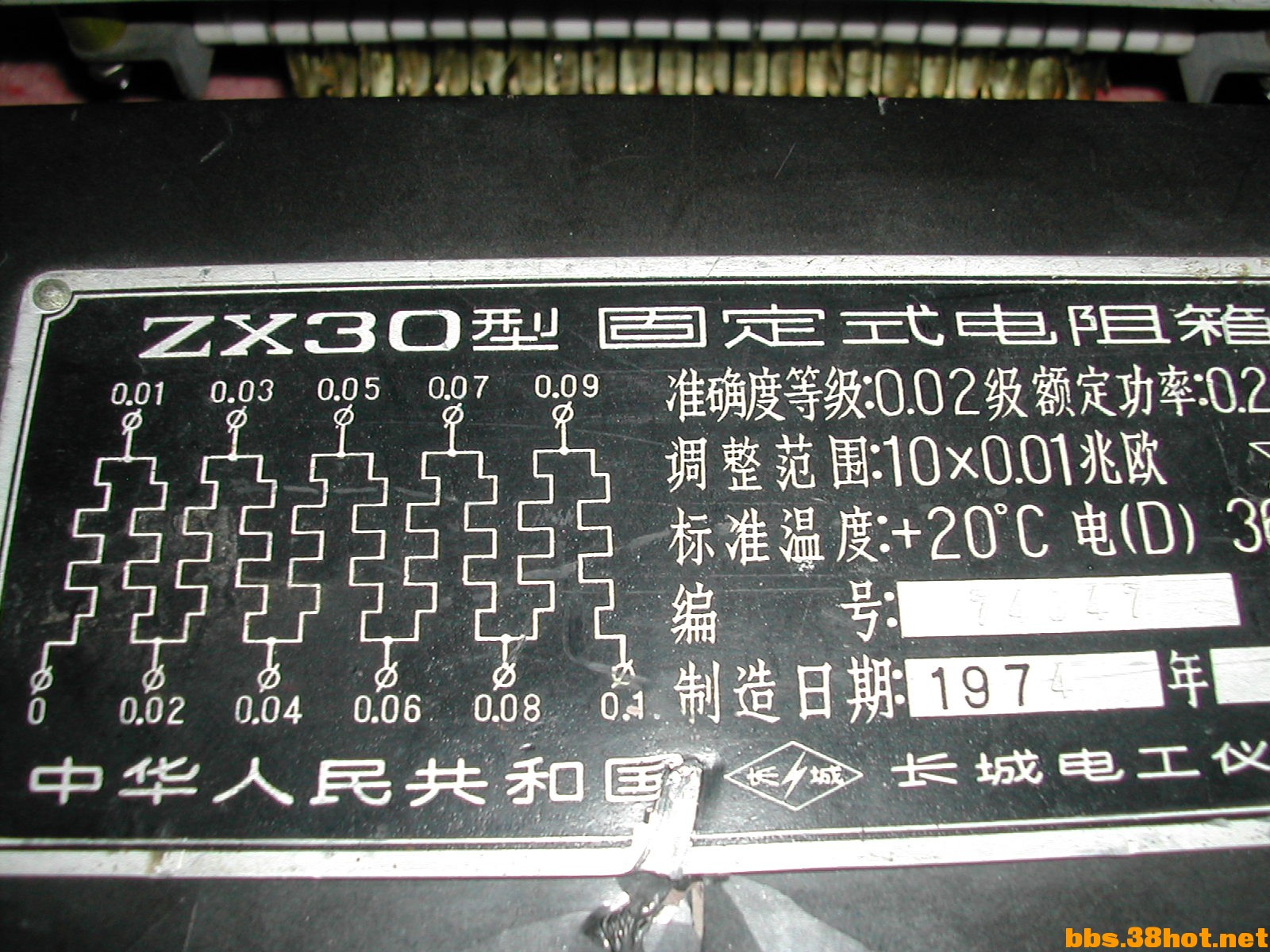

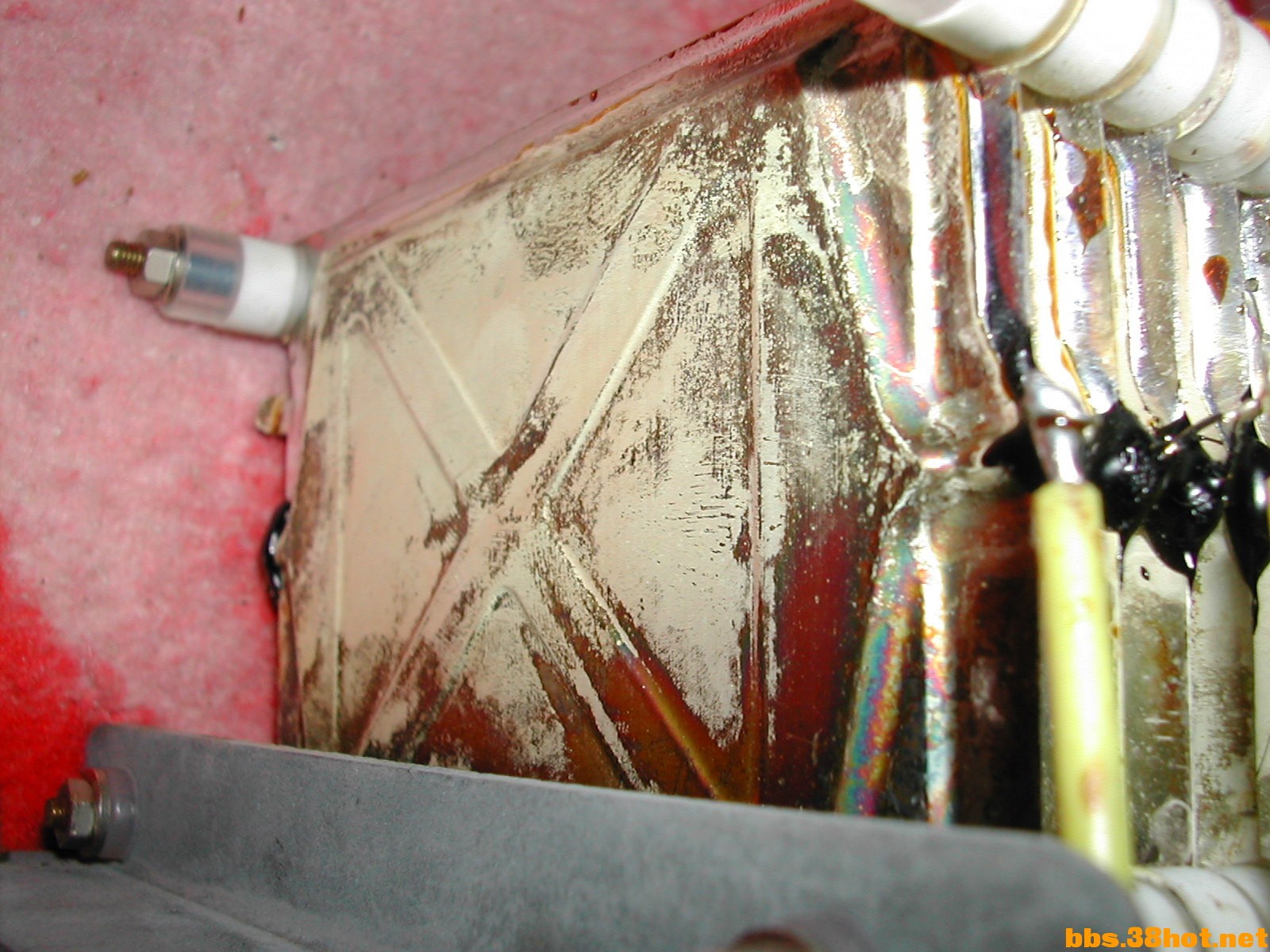

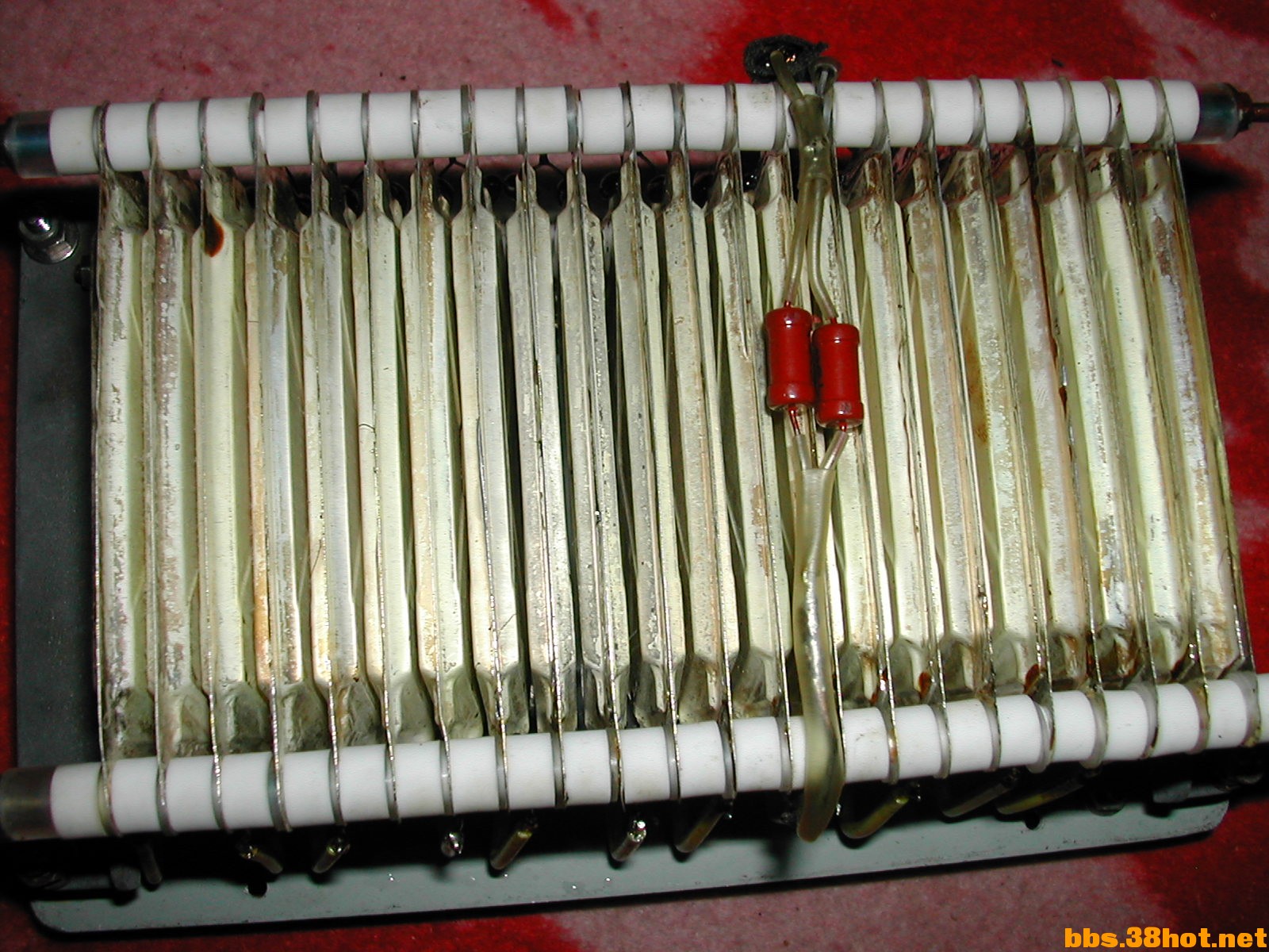

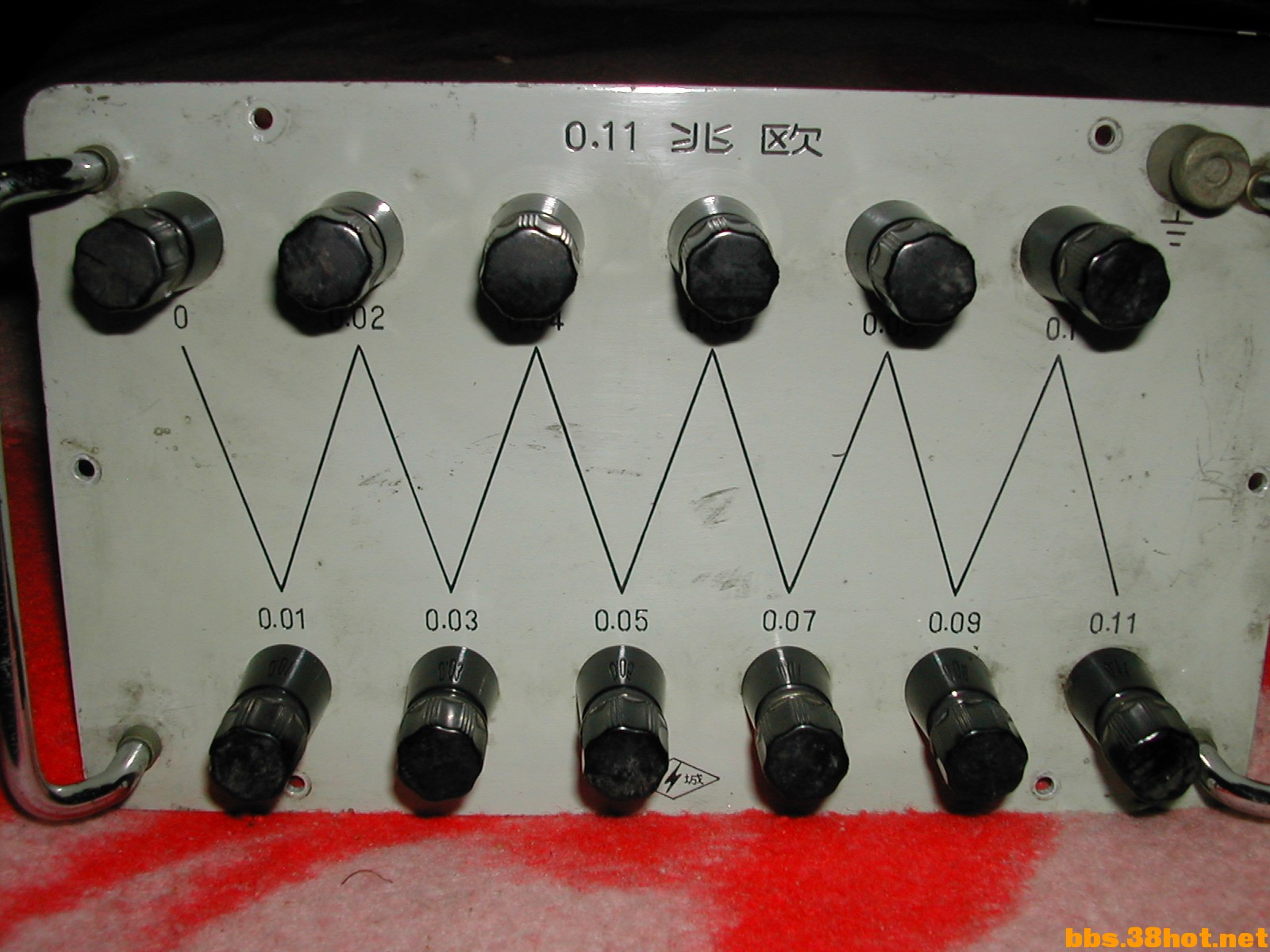

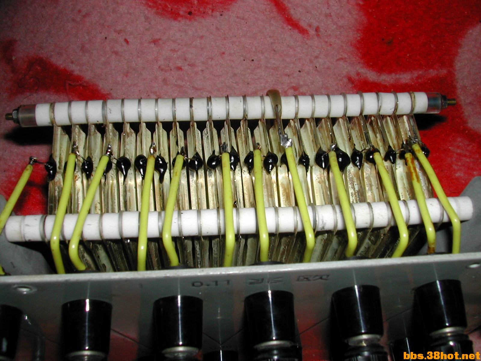

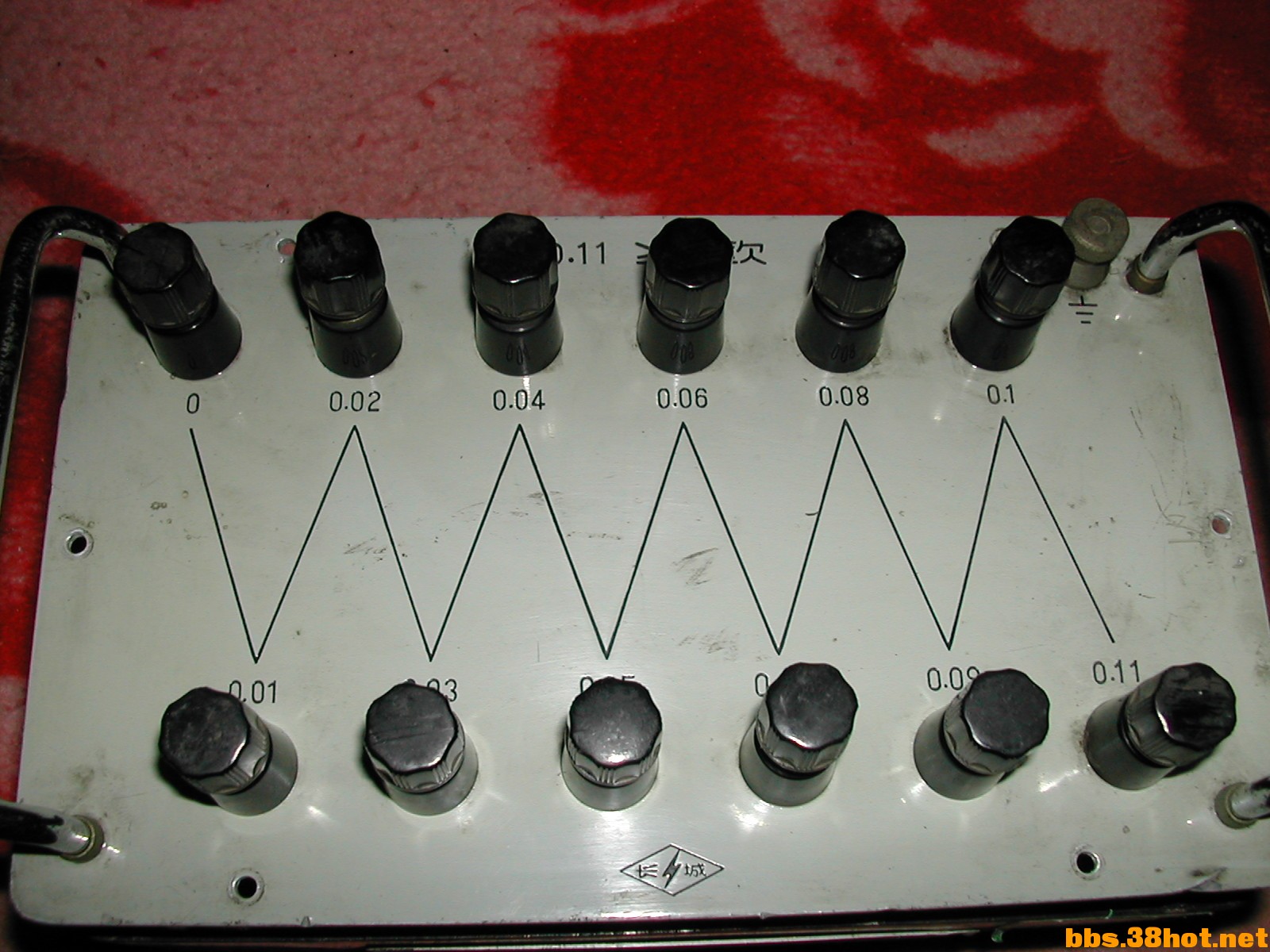

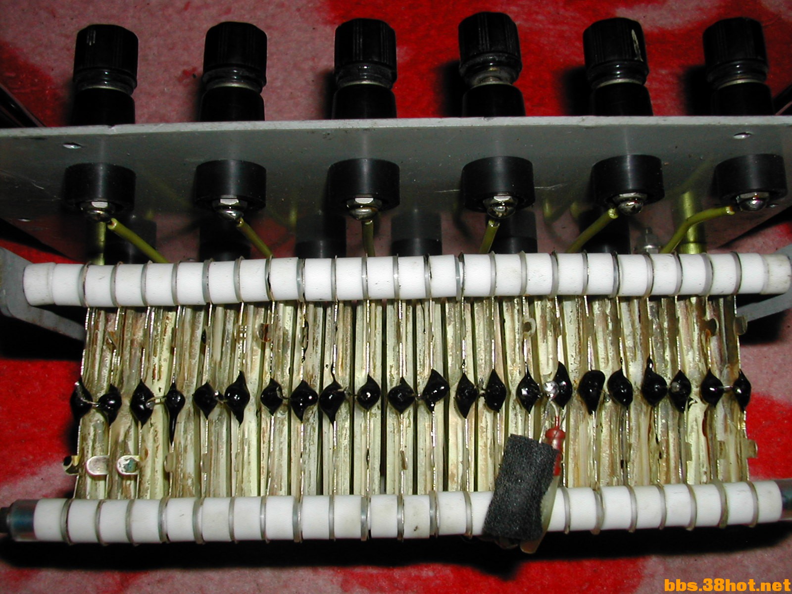

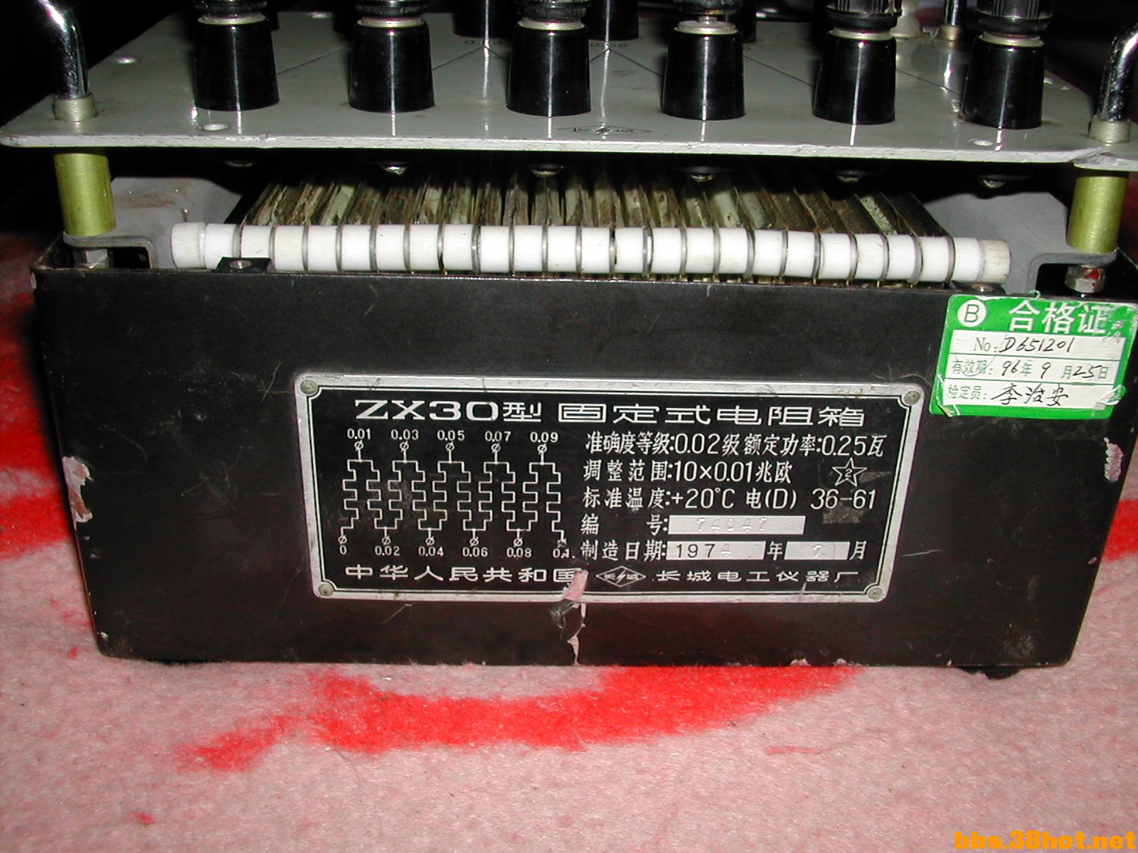

在成都城隍庙淘得一个110K电阻器由22片5K电阻串联组成,可惜其中1片断路了上家用红炮补上他没做好超差。发图大家看看:修还是拆?

发表于 2014-9-28 11:59:14 | 显示全部楼层
这个是“国产 的哈蒙”???
发表于 2014-9-28 12:44:50 | 显示全部楼层
拆了就失去价值;校准一下继续玩!
 楼主| 发表于 2014-9-28 13:55:20 | 显示全部楼层
bhy1747101 发表于 2014-9-28 12:44
拆了就失去价值;校准一下继续玩!
其实也不想拆,正在找那个5K 电阻想修好它。
 楼主| 发表于 2014-9-28 22:10:16 | 显示全部楼层
独往独来 发表于 2014-9-28 11:59
这个是“国产 的哈蒙”???
应该是。-
