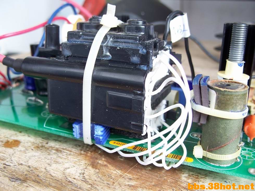

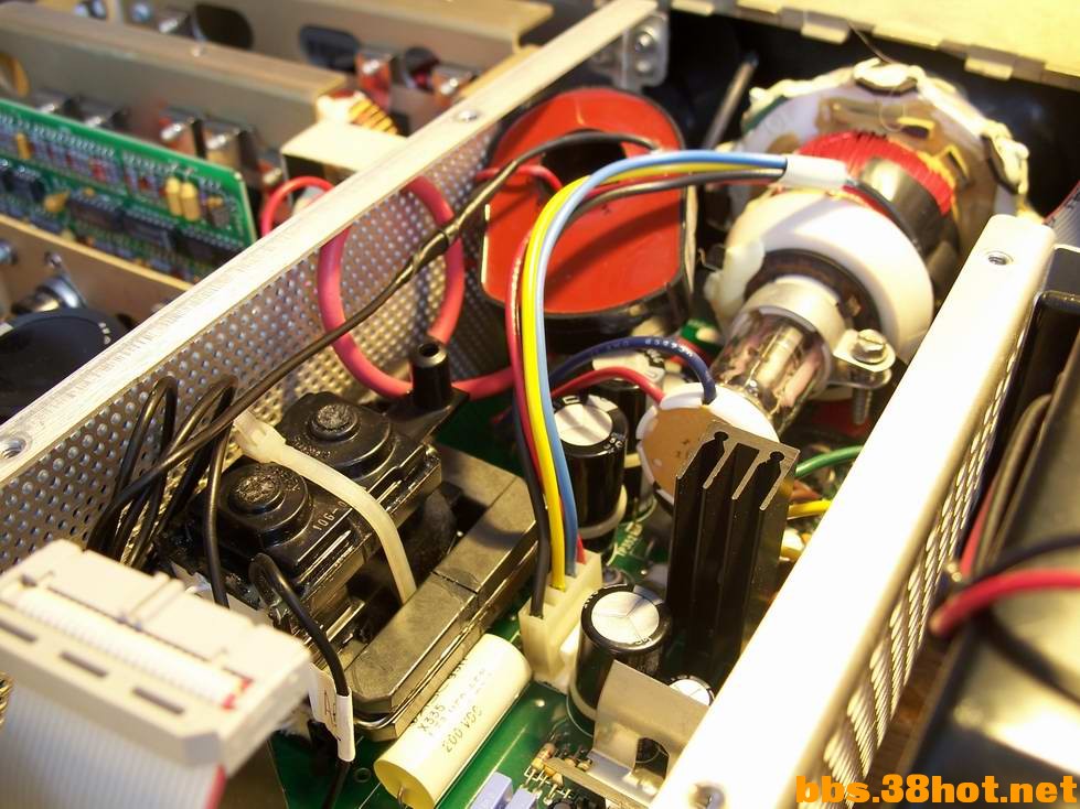

感谢falcon_ljc ,感谢高压包厂,感谢广大坛友,感谢CCAV:
我收的TDS520A的高压包坏了,https://bbs.38hot.net/forum.php?mod=viewthread&tid=91130&extra=
拜读falcon_ljc 的帖子https://bbs.38hot.net/forum.php?mod=viewthread&tid=75600&highlight=TDS520大大收益.

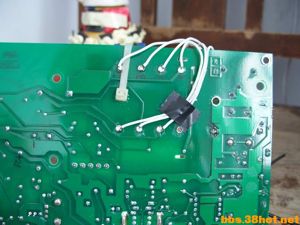

然后找高压包厂顶作,说是可以加高压电阻.然后我的高压包不能测量了,感谢falcon_ljc 把他的旧高压包发到了厂家,然后高压包就来了.
装上去.
完了发现工作基本正常,刚开始不亮,调亮度后正常,行场幅度小,可惜关机亮点没有消除,郁闷了,问厂家说给加了电阻了,怪诞了.

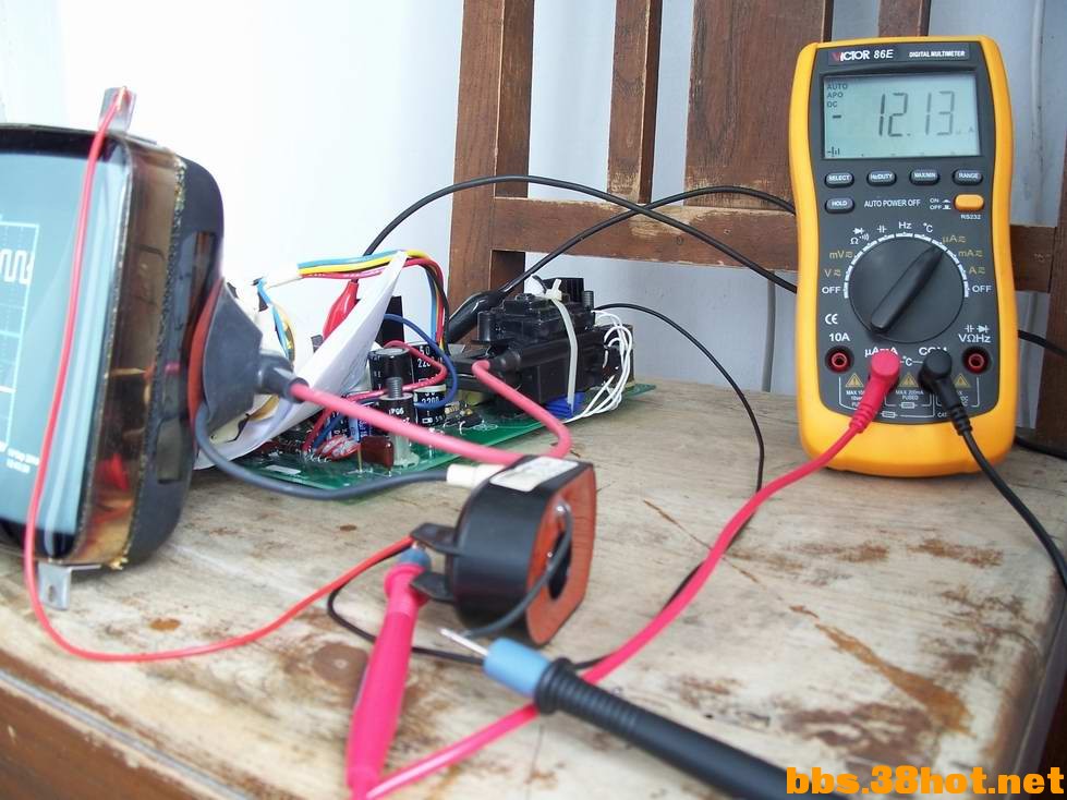

思考,终于想出了方法,用我的500V摇表产生的电压加到旧高压包上,然后可以产生大约是0.5微安的电流,也证明电阻确实是1G的,然后新高压包却是没有电流的,看来对与高压包厂家的感谢要打折了.
亮点如何消除?还是要放电的,设想弄个1G电阻加到高压线上,然后自粘胶带多缠几层,杀奔电子市场,奈何,青岛这个海边大渔村找不到1G的电阻.又郁闷了,网购几个?不够运费还耽误时间,想到旧高压包里不是有1G电阻吗,但是真是拿不出来,最后来狠的,直接把旧高压包接到高压上不就可以了.
电流大约12微安,电压推算12000V.
竟然可以放下,大喜.
用高手最厌恶的最山寨的方法按上去的,主要是线有点短.
本来想学falcon_ljc 用电容调行幅,其实不用,高压包后面的可调电感就是调行幅的,不过加大电容可以省电是真的,我现在的电流是0.9多点,可惜加大电容以后行线性似乎变差了.
消亮点电容也不用调整,完全没问题的.
经过多天使用,总体来说,这个高压包还是很不错的,除了没有加电阻和线有点短,参数应该还是准的.本来说好多要几个的,也不成了,还是给作点广告吧,定的时候解决上面两个问题就好了.

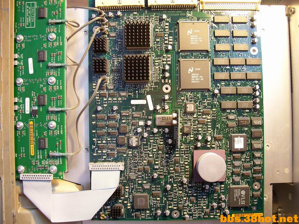

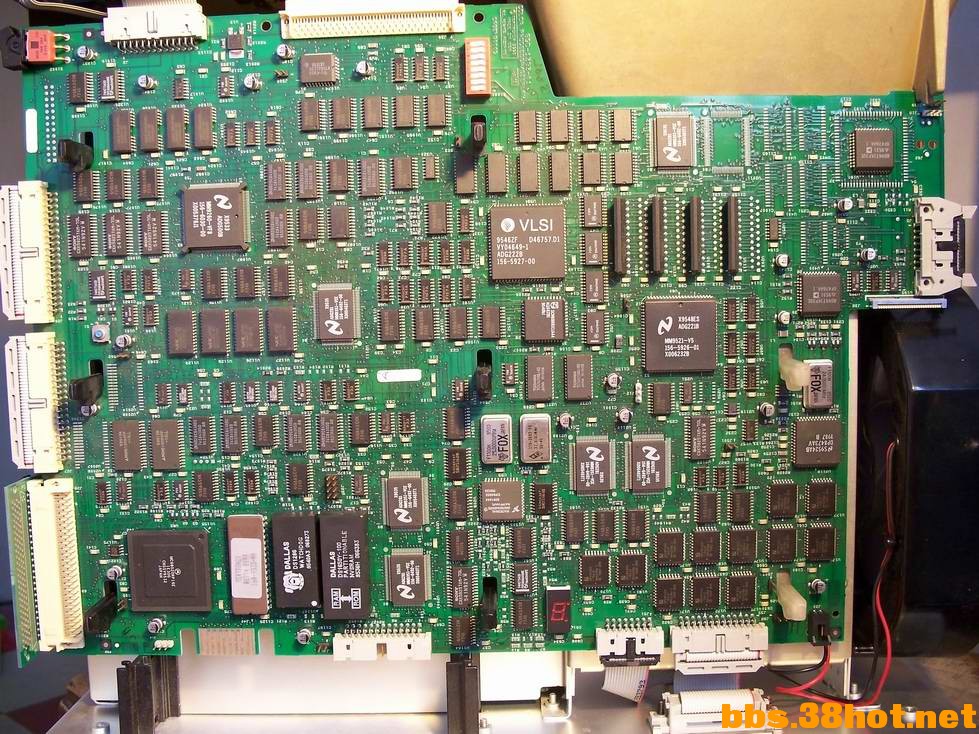

发现,模拟板是相当的热的.
机器外观有点差,但是里面崭新啊,应该是用的很好了,电容一点漏的迹象没有.

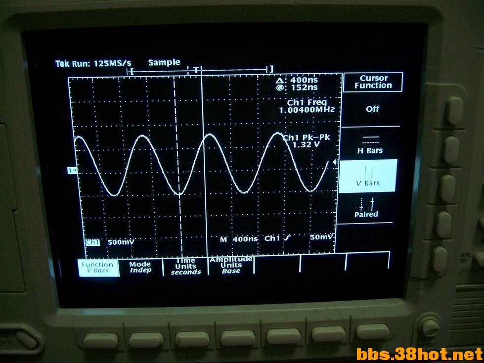

发个工作图.
大家发现没有,时基,是400ns,我很奇怪啊,测量一下,真的是,都是这样吗?为什么是400呢?

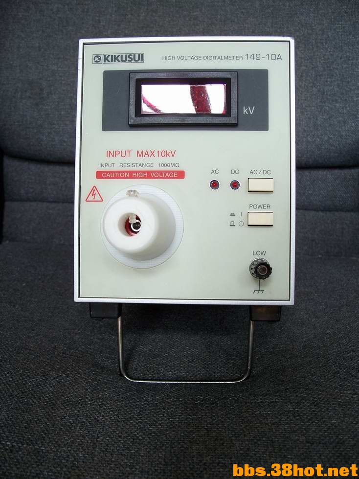

用老高压包放电不太好,还是要解决,安装也太山寨了,也要解决,又弄了个高压表,在我手里实在是没有大用处,就量了一下我的摇表,确实是500V的,用10M万用表量只能到490吧,看来要出了,在换电阻的时候让它发挥一下作用,可惜是10KV的,12KV应该不会坏,但是不知道能不能显示.

发表于 2014-9-27 21:28:09 38hot手机频道 | 显示全部楼层

哈哈,恭喜楼主修好爱机。众人拾柴火焰才高,你在我的方法上更进了一步,可喜可贺,有类似坏机的坛友们有福了。希望LZ能长期接受其他有同样需要的坛友订高压包。

感谢falcon_ljc,现在机器里的那个老高压包还是你的.不过定了高压电阻以后还是要换掉的.
本来真想多定一点高压包,怕人家不作,反正这个高压包坏的多,最后都可以出掉,不过最后却是没有电阻的.
但是高压包厂还是很不错的,大家直接定就好了,说明有个青岛的定过了用在泰克示波器上的高压包,参数他们应该有记录的,然后就是一定要加1G的电阻,还有那八根线要长点,20公分肯定够了,注意这两个问题就好了,http://item.taobao.com/item.htm?spm=a230r.1.14.67.mCmhyv&id=36562203908&ns=1#detail星星高压包,给他们作广告了.
现在就是不知道耐旧性如何了,目前还好.
还有就是400ns的问题,你的示波器也是400吗?

400ns的时基没有留意,之前修好的520D已经放到工厂里去用了。手头还有一台784C,明天试试。不过这种机好像是可以微调时基的,即使大档里没有也可以通过微调弄出来。

“大家发现没有,时基,是400ns,我很奇怪啊,测量一下,真的是,都是这样吗?为什么是400呢?”
你的频幕水平中心好像不是“0”,先恢复一下出厂设置参数。
按下 SETUP,选择频幕下方的 Recall Factory Setup,选择右下角的 OK Confirm Factory Init。
机器运行一会后就得到全面设置。再按AUTOSET按钮,重新设置参数显示正确的波形。
再检查光标是否正常,如果还不正常,就说明机器需要校准了。
两条光标一个显示绝对值(实线),就是距离参考电平(或时间”0“的)数值,另一个显示的是相对值(虚线),是两条光标之间的差值。
在测量时基时,当实线与屏幕上方的T形光标重合时,应该显示”0"秒。

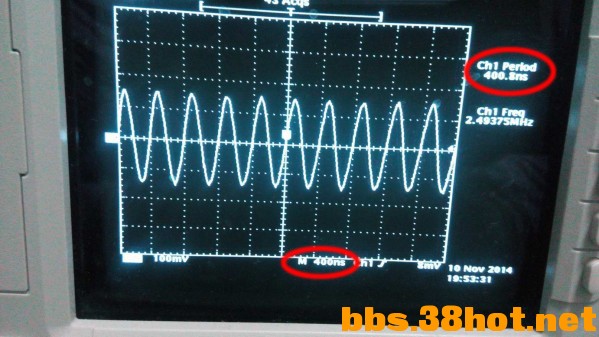

 楼主| 发表于 2014-11-10 21:01:10 | 显示全部楼层
你的频幕水平中 ...
感谢老兵指点.
恢复出厂设置已经很多次了.
我的意思是机器的扫描时间宽度是每格400ns,也就是所谓的时基是400ns,这个和测量没有任何关系,和信号也没有任何关系,所作测量和送入的信号只是证明一个格的宽度是400ns.
这个机器的时基步进常理应该是125步进,现在这个机器的其它步进都是125,惟独出个400ns,调节的顺序是......,10ns,20ns,50ns,100ns,200ns,400ns,1毫秒,2毫秒,5毫秒,10毫秒,20毫秒,50毫秒,100毫秒........
至于是不是确实是400ns,看下图.
这个是频率计的数据,对照示波器的频率和周期显示,应该是确信无疑的2.5M信号,周期正好是400ns,也正占一个格.
这个现象好象也应该和矫正没什么关系,矫正只是调整时基的准确与否,对于为什么是400ns,难道矫正确实可以让示波器改成显示500ns?
发表于 2014-11-10 23:02:33 | 显示全部楼层
看明白了,你的机器出了个400ns的扫描时基,不在1、2、5序列,这种现象还真没见过。

上面的帖子打错了,那一串毫秒应刻是微秒,

你的机器显示的就是400ns,什么原因还真搞不清楚。
