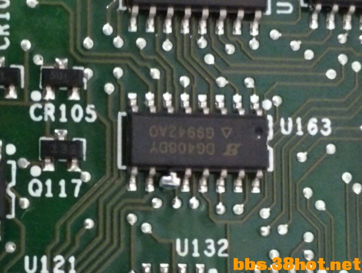

看图,U163的第11脚有个立着的贴片电阻。
发表于 2014-9-27 13:09:38 | 显示全部楼层
肯定是维修过的。。。
发表于 2014-9-27 15:27:12 | 显示全部楼层
在焊盘与引脚之间加了一个电阻,应该是生产线上采取的变更措施。如果是这样,同批次的机器都会有。一般是电路板已批量制造好,生产线组装、调试时中发现了问题,采取补救措施。泰克、惠普机器即可以见到这种添加的零件或飞线。

楼主不必担心,肯定不是维修痕迹,老兵1234的观点是正确的。
发表于 2014-9-27 20:26:05 | 显示全部楼层
我有最老的主板是Rev.D的
最新有keithley本土制造的Rev.M
上海泰克keithley生产的Rev.S
以上均未发现有此电阻 请检查DG408的相应管脚是不是断了 而接上这个电阻来替代
或者换成新的DG408即可
U163的11脚是接受AC/DC的电流采样信号

多谢指点,仔细看了DG408的引脚没有断,真想不明白当初维修的人在模拟开关的输入端串入个电阻有啥用意?
再请教一下,更换这片IC对机器的精度影响大不?
发表于 2014-9-27 21:50:47 | 显示全部楼层
ynqs 发表于 2014-9-27 21:40
多谢指点,仔细看了DG408的引脚没有断,真想不明白当初维修的人在模拟开关的输入端串入个电阻有啥用意 ...
模拟开关就是传输信号的 只要信号能过去即可
电流测量没有没问题就行

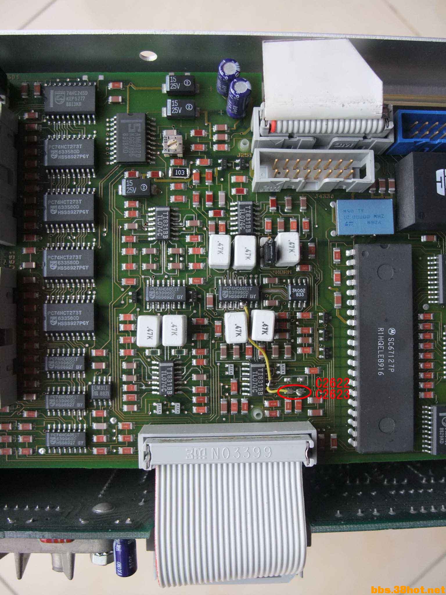

这是一台TEK2465B的CPU板,机器很新,可是板上就有这么一条飞线,两个贴片电容也被竖起来装着。
经检查,是U2521第5脚到C2622/C2623/U2620第10脚的电路走线对地短路。只好把U2521第5脚和U2620第10脚悬空起来,把C2622/C2623竖起来,飞线连接。
 楼主| 发表于 2014-9-28 06:54:32 | 显示全部楼层
经检查, ...
你这也是生产线下来后PCB有瑕疵维修的,我那个原理上完全没法解释,看接法PCB没问题,在模拟开关等效电阻越小越好为啥还要串入一个呢?

是啊,DG408就是个8选一的模拟开关,功能和CD4051差不多。测一下这个电阻的数值,是不是有一些限流作用。
 楼主| 发表于 2014-9-28 13:16:56 | 显示全部楼层
测了,300欧左右。

还有一种可能性 是电流的功能的检流电阻被去掉 然后直接焊到这个引脚上

和手上的34401对比,测试了一下电流,结果基本正常,稳定性也还可以。仔细看了PCB,没发现缺零件,检流电阻应该很大吧。
请教一下检流电阻的编号,我再仔细看看是否正常。
发表于 2014-9-28 13:38:13 | 显示全部楼层
ynqs 发表于 2014-9-28 13:29
和手上的34401对比,测试了一下电流,结果基本正常,稳定性也还可以。仔细看了PCB,没发现缺零件,检流电 ...
正常就不必怀疑了
发表于 2014-9-28 14:25:35 | 显示全部楼层
看看反面是不是少东西了?是不是焊到正面了。。。。
