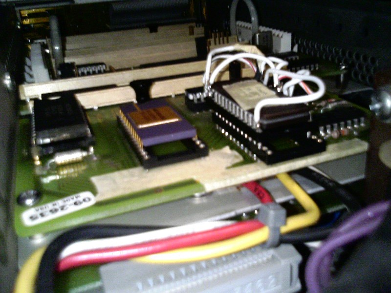

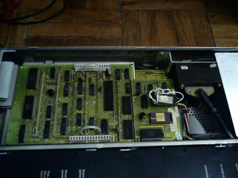

[s:69][s:84][s:84]今天悲剧了...
通了若干时间的电.回去发现0.0.0.0.0.0.0.+0
重开机不变.只是+号不一定显示.
数码管下边最左边的LED狂闪功能灯全亮...
随便按几下按键就没显示了或数码管下边最左边的LED熄灭或那个LED正常闪.不过面板上更多的LED亮了...
[s:84][s:69][s:82][s:44]
俺才入这行不久,也就这块像样的表...求救了........

看看这块板子,也许是它出问题了。我的3456A故障现象和你的差不多,自检无法通过,按面板钮机器死机。就是这块板子坏了。

重点排查RAM

摇摇MCU板到面板的排线插没插紧。
zhou_1989
zhou_1989
发表于 2009-9-29 16:43:01
回 15楼(jambalaya) 的帖子
插紧了。还有什么可疑的?
谢谢
jambalaya
jambalaya
发表于 2009-9-29 19:58:58
上电了能进自检吗?自检什么情况?
zhou_1989
zhou_1989
发表于 2009-9-29 21:50:37
回 17楼(jambalaya) 的帖子
不能,死在自检前面.一开机就显示0.0.0.0.0.0.0.+0

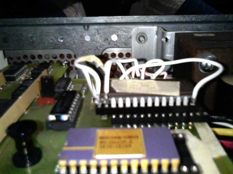

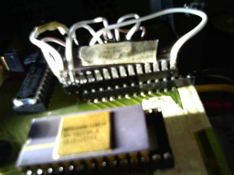

今天在弄这个表,请问下3456的ROM是什么型号的.或者说用什么型号的片子可以替换.谢谢
zhou_1989
zhou_1989
发表于 2009-10-2 19:12:30
回 28楼(y9090201) 的帖子
程序坛子里有.手册里只有件号了...
今天拆了三片rom 两片校验和和坛子里面一致.一片有问题...
zhou_1989
zhou_1989
发表于 2009-10-2 19:23:26
回 30楼(y9090201) 的帖子
OTP的.....

发表于 2009-10-3 13:57:09
表已修好.ROM找不到.用27C256飞线代用
