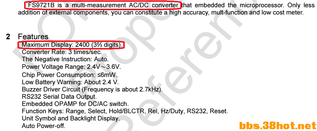

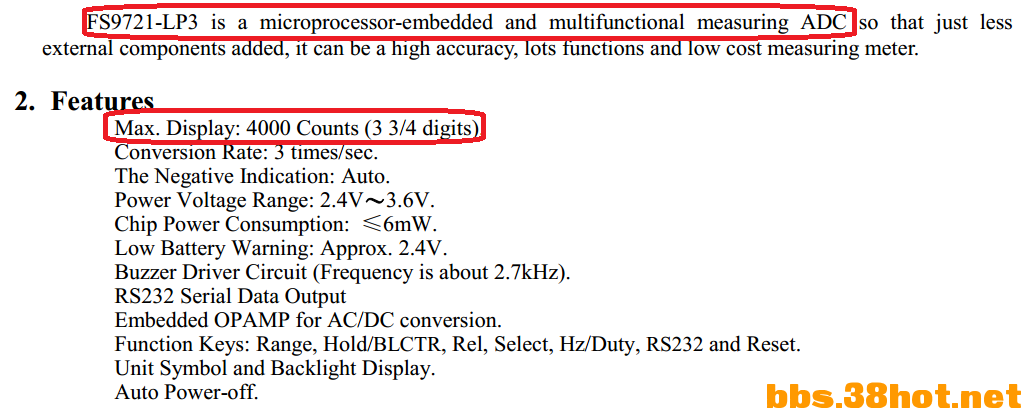

请问fulke 17B的芯片能不能用FS9721B-LP3-D?换上去后字符要缺笔画是这样吗?

楼主查下PDF应该就能答案了.

谢谢!显示位数很大不同,这回买了个教训不能听淘宝奸商乱吹说是一样的替代
