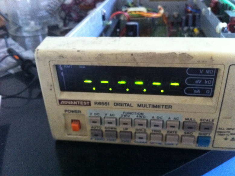

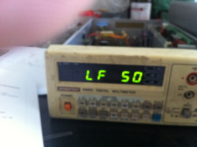

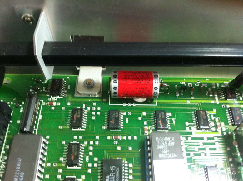

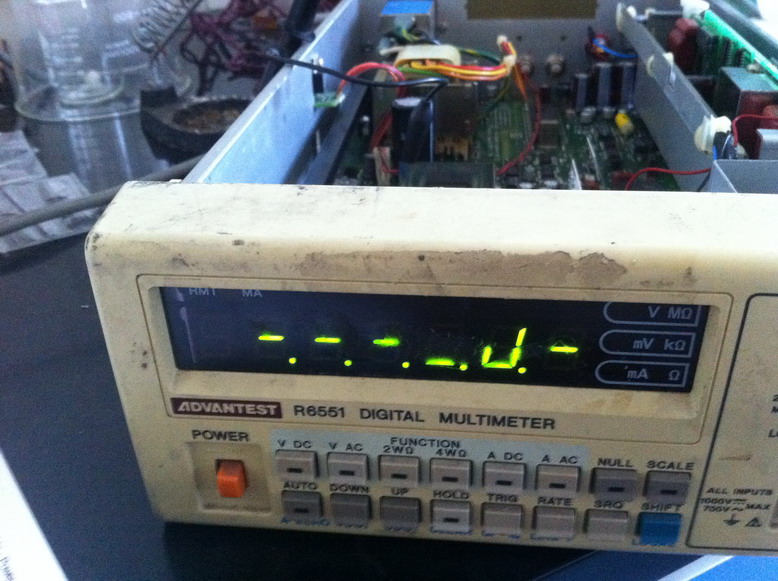

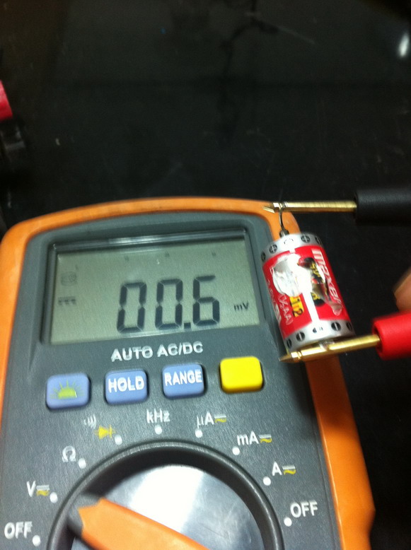

前几天,在坛里又收了R6551。到手后,看机器外面的接线柱有被碰坏,但是里面很干净,没有维修过,电池没有漏液现象,就是开机显示ERRCA。拆下电池,发现近乎于无电............换之。 01.jpg 02.jpg

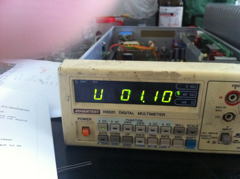

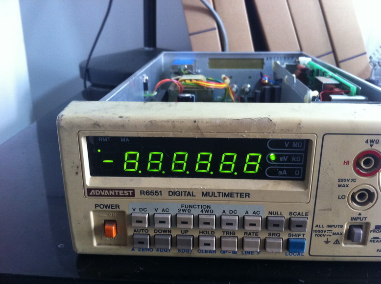

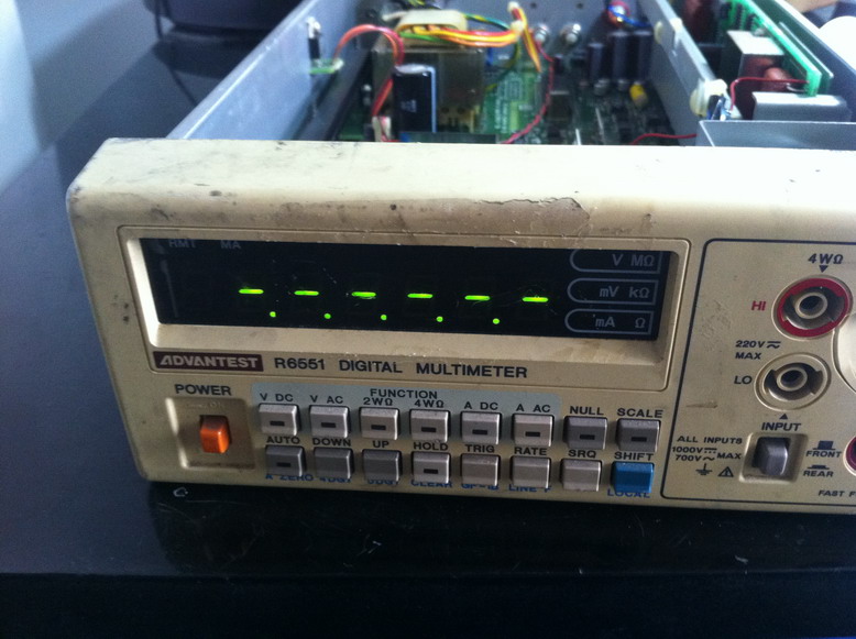

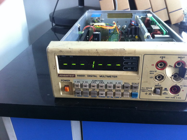

在网上搜索N久,发现只是坛里有解决这一现象的先例,但是都描述的不很详细.....首先试验按键的方法跳过ERRCA....经过N种尝试,发现,只有按住RATE键开机,不显示ERRCA,但是似乎是进入了面板的数码管诊断模式.......数码管依次点亮,然后...就没有然后了.....总之, 000.jpg 001.jpg 失败。

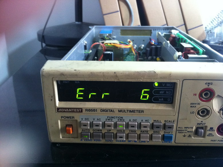

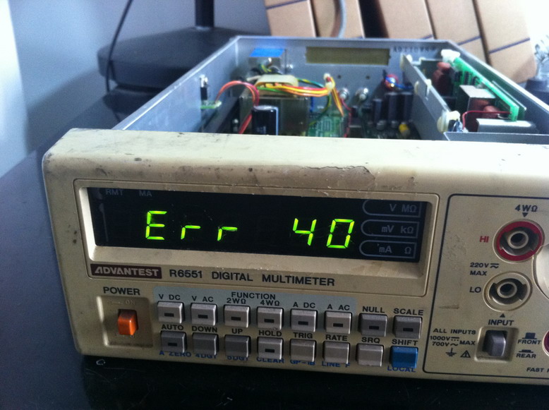

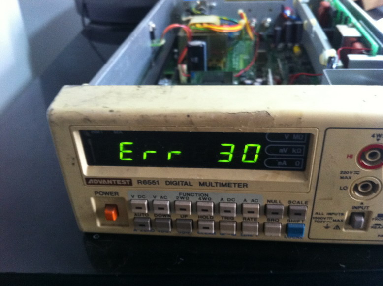

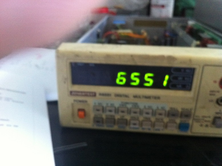

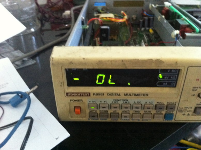

002.jpg 没有办法,只有尝试防电的方法....我的单片机芯片是HD6303RF,内存是TC5564APL。在网上下载了这两款芯片的pdf文件,发现还是比较普通的.....尝试带电时用导线划6303管脚1-7,的确是有效果,机器重启,但是还是显示ERRCA。没有办法,在网上向曾经解决过这个问题的前辈咨询吧...在这里再次感谢 自定义 坛友,十分热心,详细的介绍了他的经验.....我再次用示波器的探针,地线夹在屏蔽铁皮上,针划引脚50-54......经过N次尝试,(N接近100),在机器重启N次, 03.jpg 显示 04.jpg 05.jpg 06.jpg 07.jpg 08.jpg 变化N次后,终于正常的跳过了ERRCA,能够正常开机了........... 20.jpg 21.jpg 22.jpg 但是,问题还没有解决,开机后,任何档位都显示OL,无法测量。 23.jpg 这个应该是没有校准的原因...于是进入校准模式,按照手册上的方法,首先校准3000mV档。郁闷的事情发生了,清零时,显示ERR1,输入校准数据时,仍然显示ERR1...........反复核查了N次,都是正确的啊.........就是校准无法正常进行。按照坛里的说法,似乎是内存的事。于是按照坛了的说法,尝试将内存的VDD与GND短接,清除里面的数据,于是就悲剧了....ERRCA再一次阴魂不散.......
不知道哪位大侠能解决这个问题?谢谢!!

现在的问题就是,不能正常测量,但是能正常开机.....尝试校准过的档位,开机不显示OL,显示跳动的数字,但是绝对不是测量值.........

按照找到的6551的手册,ERR 1 是 Error in the EXT CAL mode, Calibration data falling out of the specified range, 但是清零,这个数据输入是怎么可能超限啊?

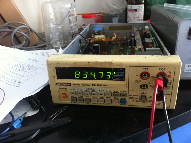

 楼主| 发表于 2014-9-25 17:37:04 | 显示全部楼层
最后一张,显示834.73mv的,是我强行校准3000mv档后的结果.....就是先清零,然后再输入3000mv,这两次都显示ERROR 1,然后就是这样了.........切换到其他档位,不管是否有输入,还是显示 OL,只有切换到这个不成功校准后的档位,才有这种数字显示,末尾数字还是跳动的,不管是否有输入,数字都没有什么太大的改变...
