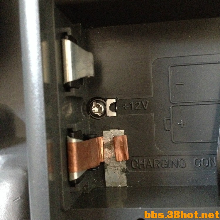

我的fluke105B充电的时候屏幕好像没有任何提示。
用的4个劲霸充电电池,冲了24小时好像充不进电。
把电池取出来,放在专门的充电器里就冲得进去,不知道有没有人碰到类似的情况。
谢谢

是不是电池盒里那根线没连或接触不好

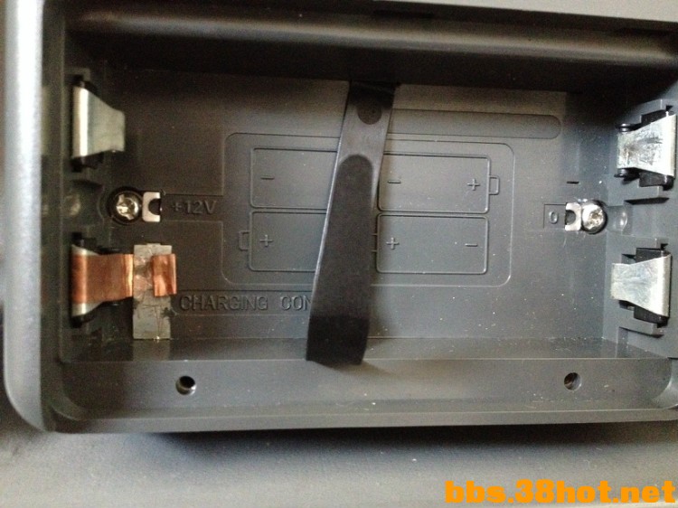

电池盒里面有个地方被上家改动过。我抽空上个图
 楼主| 发表于 2014-9-26 08:41:13 | 显示全部楼层
麻烦各位帮我看下,感谢
发表于 2014-9-26 21:18:52 | 显示全部楼层
应该是电池盒上有接触点,没接触好,
 楼主| 发表于 2014-9-27 00:16:51 | 显示全部楼层
图来咯,昨天用的外链,好像没法显示
发表于 2014-9-27 08:30:19 | 显示全部楼层
可能是上图中那块铜片与CHARGING....的接触不好,重新调整一下吧。

这个充电本来就是无任何显示的。没电时倒会显示电池标志。
