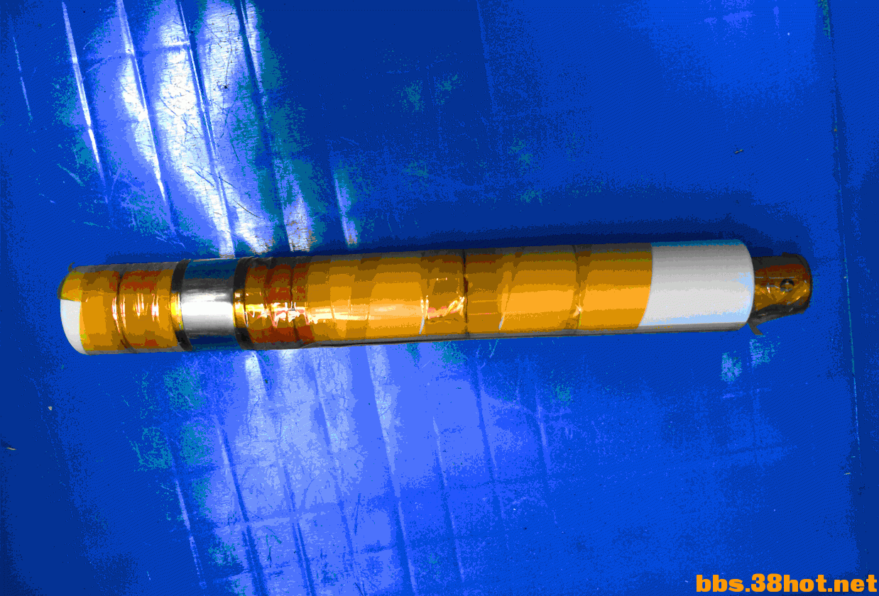

    手上有一台二手的THS720,使用4节2号的镍氢电池组,容量是4000mAh,如果不用外接DC12V电源只使用电池组供电的话,每次感觉很快就没电了,大约一个多小时就OVER了,很是麻烦。感觉这个电池组就没有充满电过,如果使用THS720内部的充电器为他充电,到底要充电多少个小时才能充满电呢?好像系统不会提示到底充满没有。
    想问下各位有这个机器的朋友是如何解决电池组供电续航能力不足的问题呢??可以不可以用其他类型的电池组供电呢??或者是使用DC11.1V的外置式航模电池为它供电怎么样??
    另外就是如果单独使用DC12V外接电源供电,取掉内置电池组,此时测量外接电源也有0.35A左右的电流,那么这个电流被谁消耗掉了呢??
    另外想问一下这个表使用电池供电时,当电压多少时会报电量低报警呢??这个表的内部充电器的参数是怎么样的,例如充电电压多少V,充电电流是多少mA??

请问你的4节5号充电电池是怎么用到上面去的啊,电池舱是容纳2号电池的啊,而且还必须要做成电池组才能用啊。能不能拍个照片给我看一下呢??
发表于 2014-9-24 14:14:18 | 显示全部楼层
dj2001 发表于 2014-9-24 10:14
请问你的4节5号充电电池是怎么用到上面去的啊,电池舱是容纳2号电池的啊,而且还必须要做成电池组才能用 ...
搜索我的帖子,我有改了2号电池直接使用
发表于 2014-9-24 15:19:19 | 显示全部楼层
买4个5号转2号的胶筒装入5号电池,再用原电池的金属片做触点就可以,电池之间的连接我是外面找人碰焊连上的,用烙铁焊有风险

dj2001 发表于 2014-9-27 17:54
兄弟,这个表的内置电池的电压范围是多少的呢?我是否可以把它换成2个18650那样的电池组给它供电呢??
你好.这个机器原装4个镍铬电池,4.8v  如果用2个26650铁锂电池就是6.4v,显然比原来的高,原装是通过外接12v通过机内充电控制电路给电池充电,电池供机器用电,如果用26650电池,我考虑的是2串再2并,必须用铁锂电池的充电控制及保护电路,刚好原来的电池仓可以用,但是原来的充电控制用不上了,有坛友试过7.2v供电可以工作,6.4v应该没问题,我现在用的是聚合物锂电3串,1500mah的,可以连续开机2小时,软关机后待机电流7ma,你的350ma就不对了,工作电流大概在420ma左右。
 楼主| 发表于 2014-9-27 18:36:59 | 显示全部楼层
wqsong 发表于 2014-9-27 18:23
你好.这个机器原装4个镍铬电池,4.8v  如果用2个26650铁锂电池就是6.4v,显然比原来的高,原装是通过外接1 ...
        听你这么一说,我想到了一个方法,26650电池的尺寸貌似跟2号电池的直径完全一样,然后3个26650电池的长度也更好跟4个2号电池的长度一样。我是否可以将原来的电池舱负极焊接到外接的充电接口的负极,然后在电池压盖上焊接一根线引入到内部与充电接口的正极相连,这样就不用做电池组了,直接压盖压上,相当于直接就用3个26650提供11.1-12.6V的电压给我们机器了。前面专门试验了下使用外接电源供电时的功率消耗和使用电池组供电的功率消耗是相当的。
        这样做是否可行呢??
发表于 2014-9-27 18:48:51 | 显示全部楼层
dj2001 发表于 2014-9-27 18:36
听你这么一说,我想到了一个方法,26650电池的尺寸貌似跟2号电池的直径完全一样,然后3个26650电 ...
2号镍铬电池多长我不知道,但是原来电池仓压盖是不接通电池正极的,电池正极是在电池仓负极附近的旁边一个弹片,这个要搞清楚,然后26650电池还是最好不要串联充电,不管是几个串联,最好是搞块平衡充电控制,也不贵,3个26650,电压是9.6v,按你的接法应该没问题,必须把原来的电池充电线路断开
 楼主| 发表于 2014-9-27 18:56:29 | 显示全部楼层
wqsong 发表于 2014-9-27 18:48
2号镍铬电池多长我不知道,但是原来电池仓压盖是不接通电池正极的,电池正极是在电池仓负极附近的旁边一 ...
嗯,是必须要断开原来的电池充电线,我查了下,26650的电池电压范围是3.7-4.2V啊,不是3.2V的规格哟。就是在电池仓压盖上焊接一根线估计得需要点焊机才行,一般的烙铁没法搞吧。
