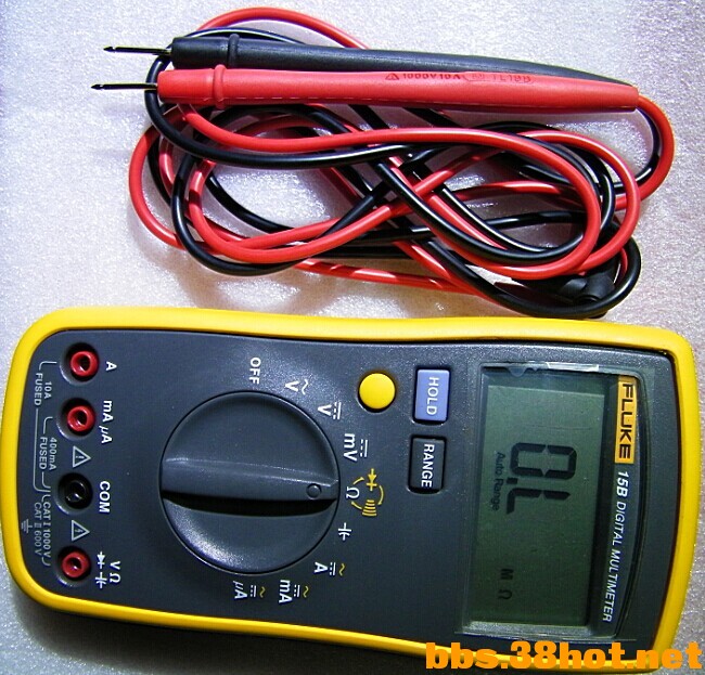

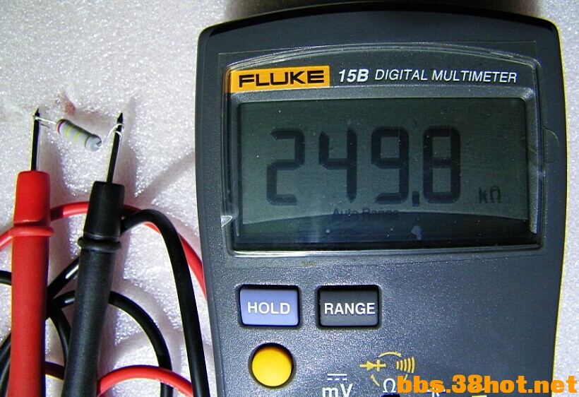

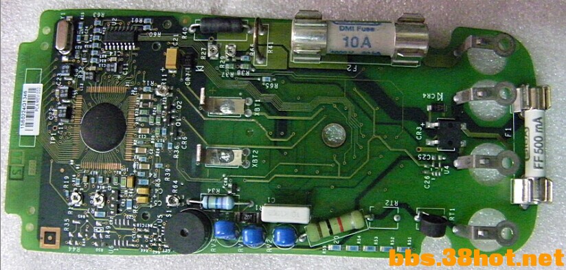

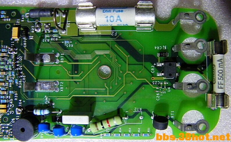

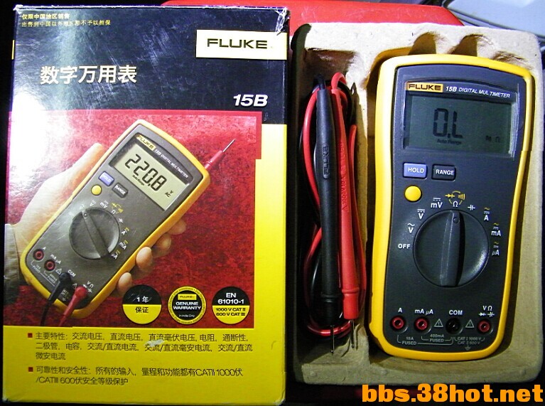

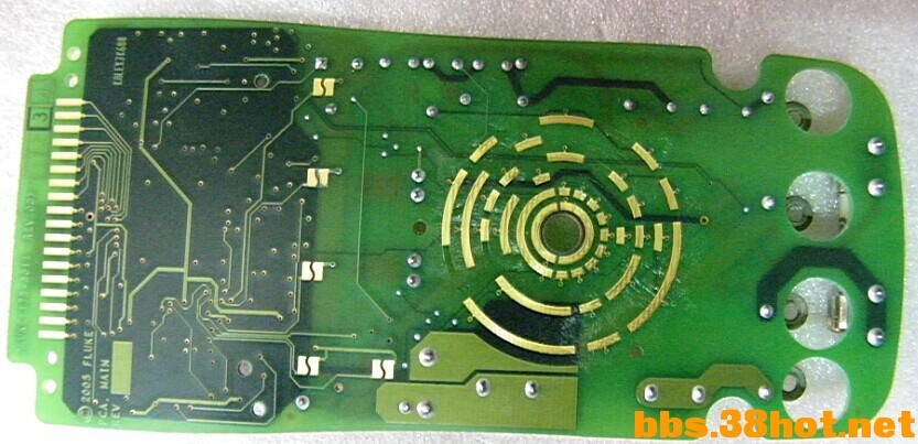

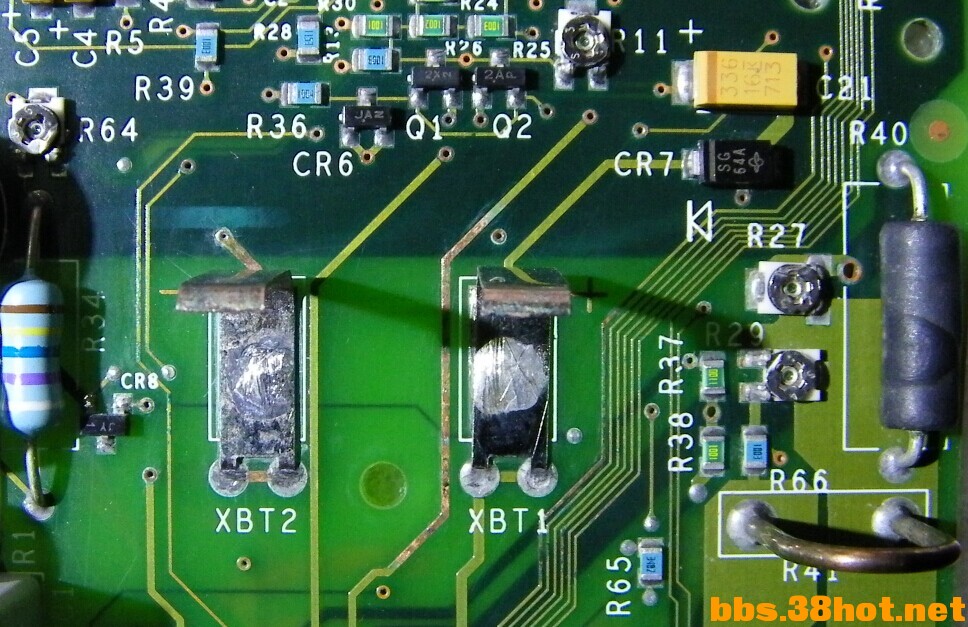

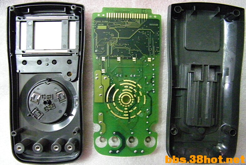

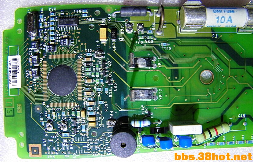

       昨天在电子城收了一块FLUKE15B故障表,老板说是开机数字跳动得利害,测量不准,因电池弹片已断,无法试机,跟店老板商讨了下,就拿下了,今天拆开查看,是电池漏液腐蚀了,还不太严重,上电试了下跟老板说的差不多,电阻档短路表笔不能回零,MV档显示OL。
      拆下主板用酒精对中部霉点地方进行清洗,吹干后试机正常了,感觉还不错,就上几张图看看吧。

牛屎芯的 15B

其实什么芯不重要,软封装和硬封装性能上一样的。
 楼主| 发表于 2014-9-23 20:42:57 | 显示全部楼层
软封硬封应该一样的性能吧

发表于 2014-9-23 22:01:50 | 显示全部楼层
广信子 发表于 2014-9-23 20:42
软封硬封应该一样的性能吧
温度特性差些 成本低

发表于 2014-9-24 08:28:01 | 显示全部楼层
qwer1234 发表于 2014-9-23 22:01
温度特性差些 成本低
为什么说温度特性差呢?就算是封装过的芯片,最终也会和环境温度一致吧。除非是温度短时剧烈变化,可能裸片的温度随环境温度变化会快一点。但是万用表的使用环境应该不会是温度剧烈变化的场合吧。裸片散热还好一点呢(当然本身发热也不大)。
只是裸片看着比较山寨而已。

anjiyifan 发表于 2014-9-24 08:28
为什么说温度特性差呢?就算是封装过的芯片,最终也会和环境温度一致吧。除非是温度短时剧烈变化,可能裸 ...
集成电路温度特性分三个档次 军用 工业  民用 这个软封装筒化板主要民用
这个表里用的台湾富晶芯片本身就是用于低端民用表的,硬封装的也不是工业级和军用级的。下面是15B说明书里的工作温度范围,明显的民用品等级:

就这样就修好了,看来就是脏了,并没有坏.
