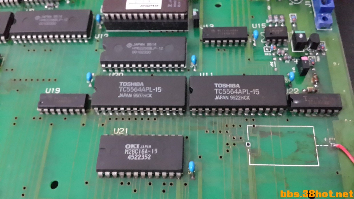

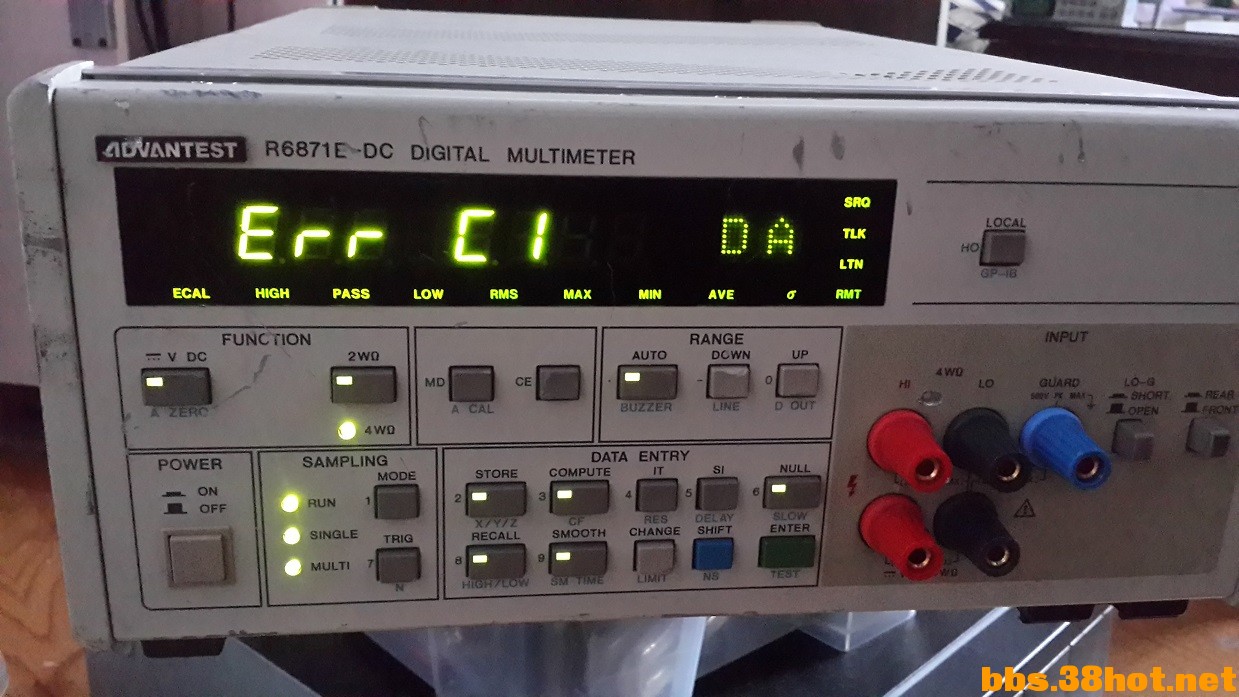

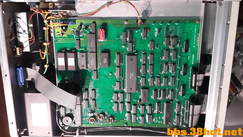

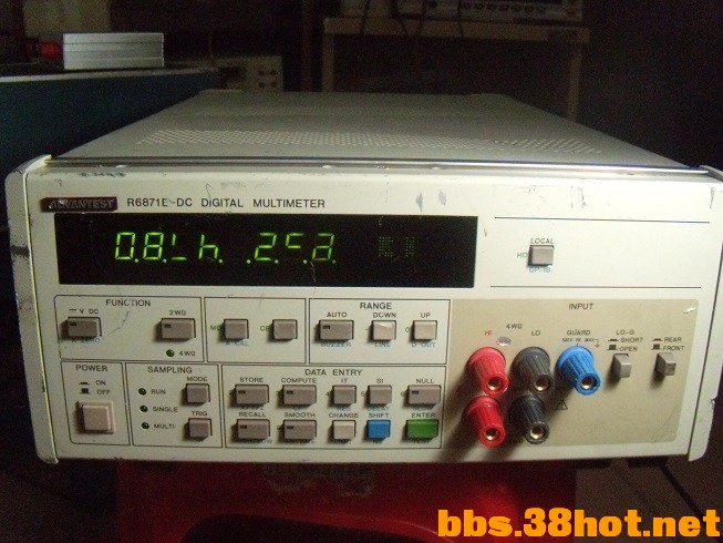

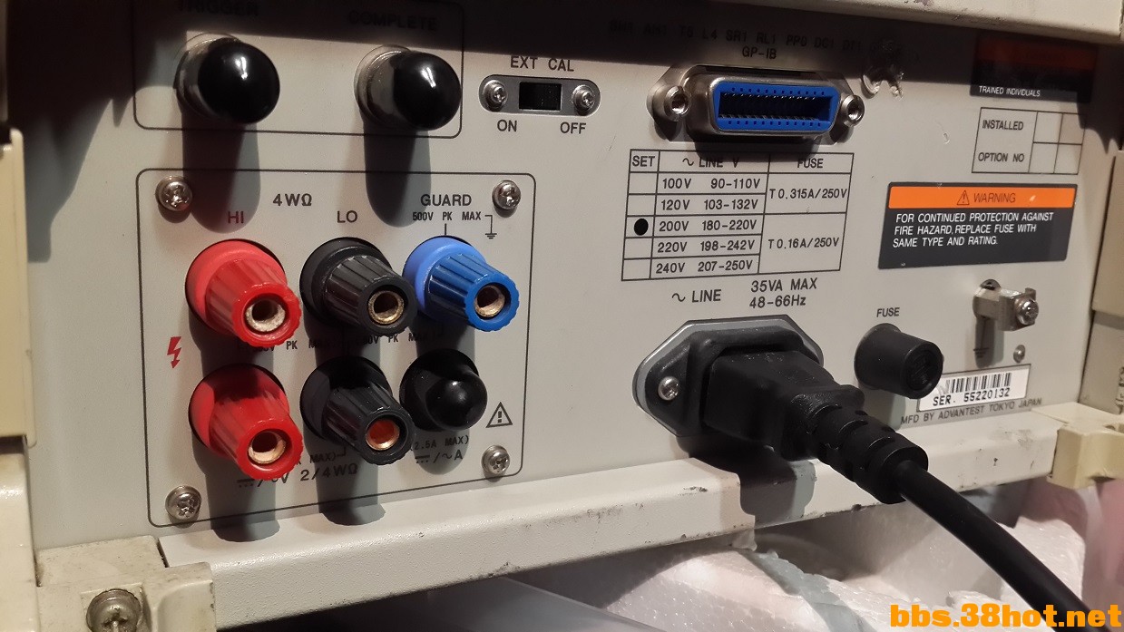

前几天从张老板处购得这台R6871E-DC,原始出售帖子及内部图片点击这里,当初买的动机就是因为我去年买过一套接线柱,哎,买椟还珠啊……不说了,说多了都是泪。看开机显示怀疑是电池漏液导致PCB上面铜线损坏 导致RAM芯片或者ROM芯片不能正确加载系统。以下图片手机拍摄,不够高大上,大家凑合着看看~

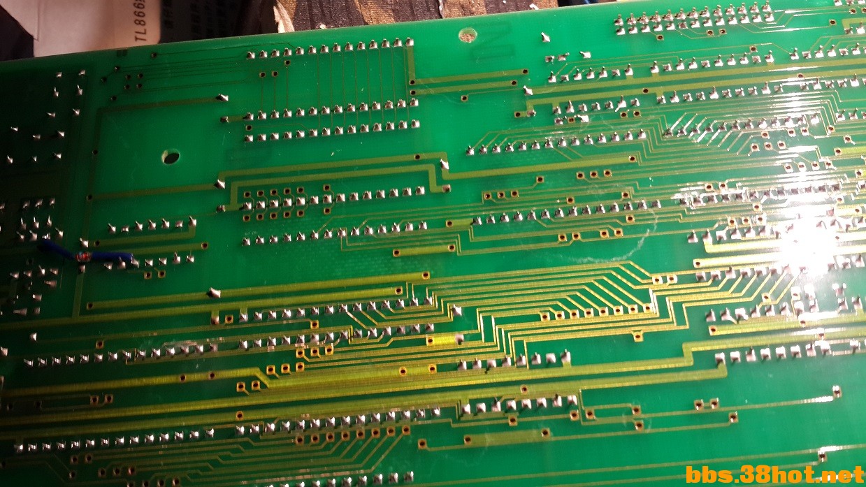

前两天收到货后先打开看看,没有进水痕迹,就是缺少电池,开机画面如上所示,测量内部连线都完好无损……心先凉了半截,问题严重了……

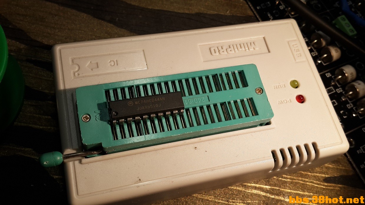

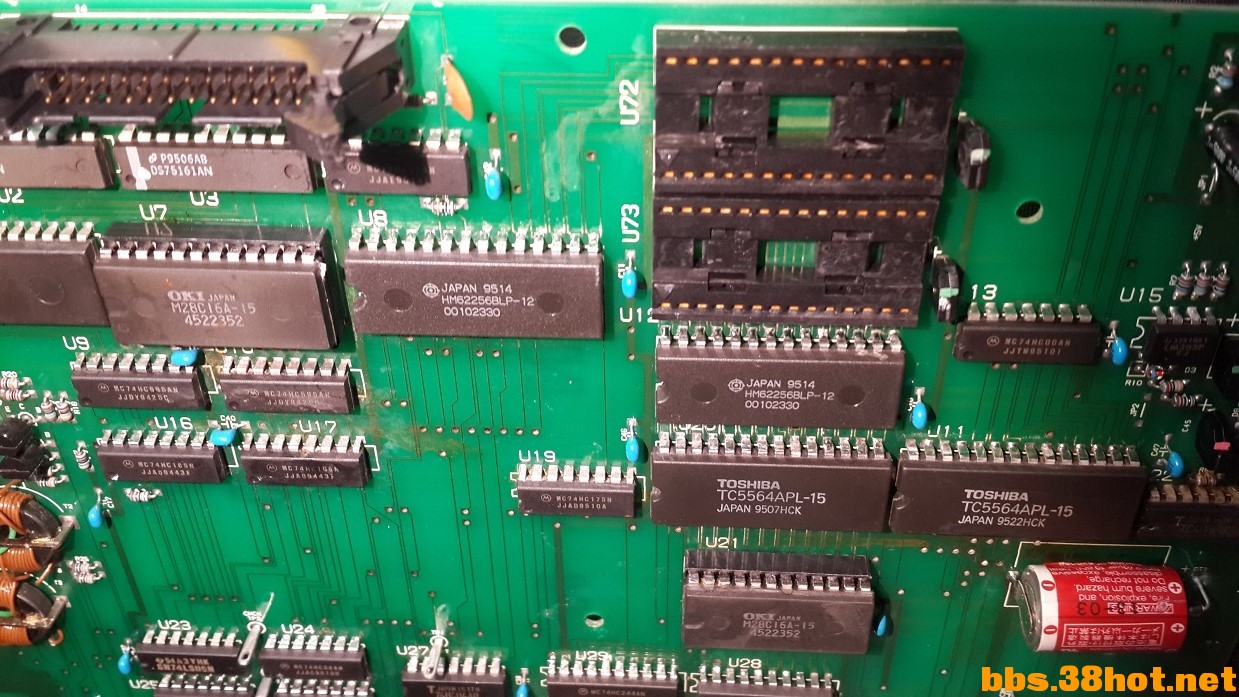

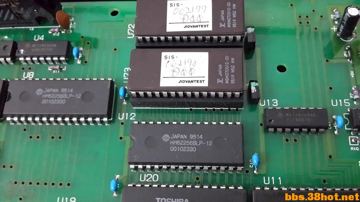

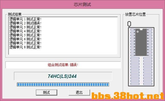

问题还的继续处理啊,先怀疑rom芯片,毕竟是EPROM,时间也这么久了,还好两片27C512是有插座,标号177以及178的芯片取下,赶快上编程器,COPY出来原始程序,再擦除,再写论坛上下载的程序(帖子最后有附件提供现在),问题还是一样。测试两片EPROM完全正常。心又凉了……

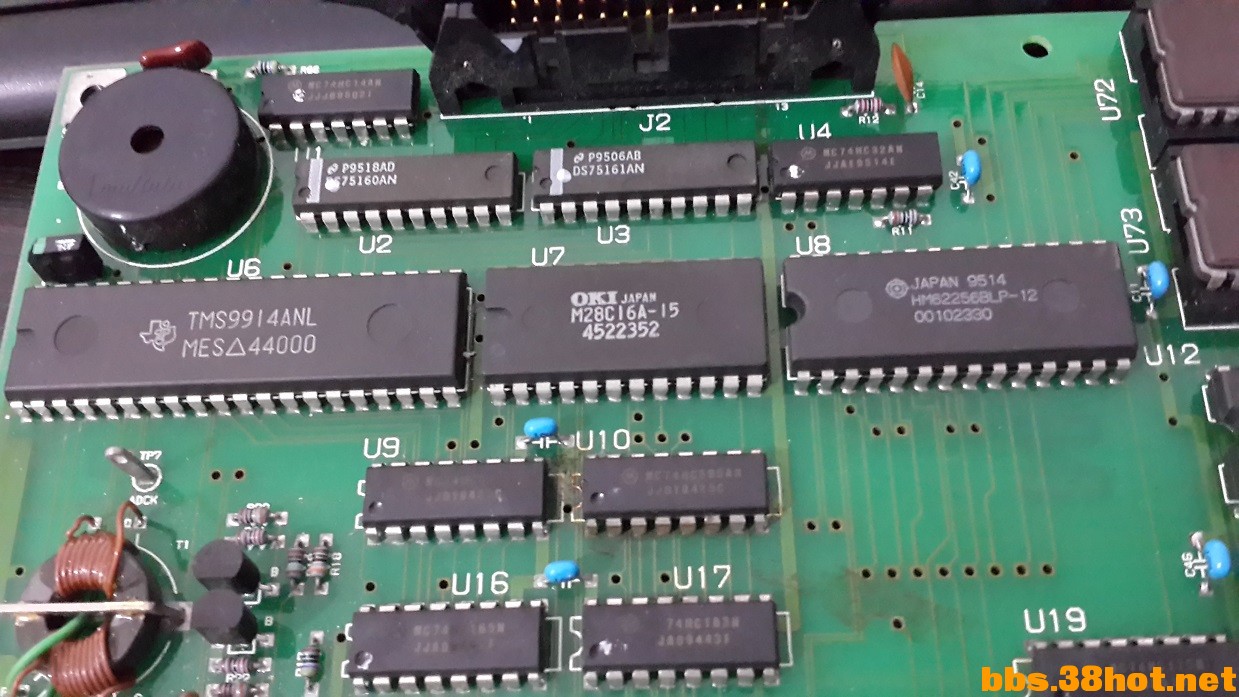

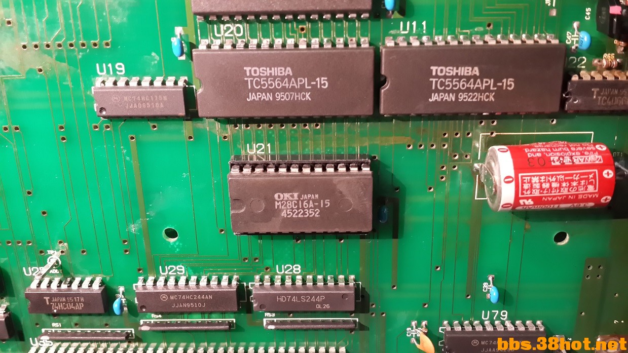

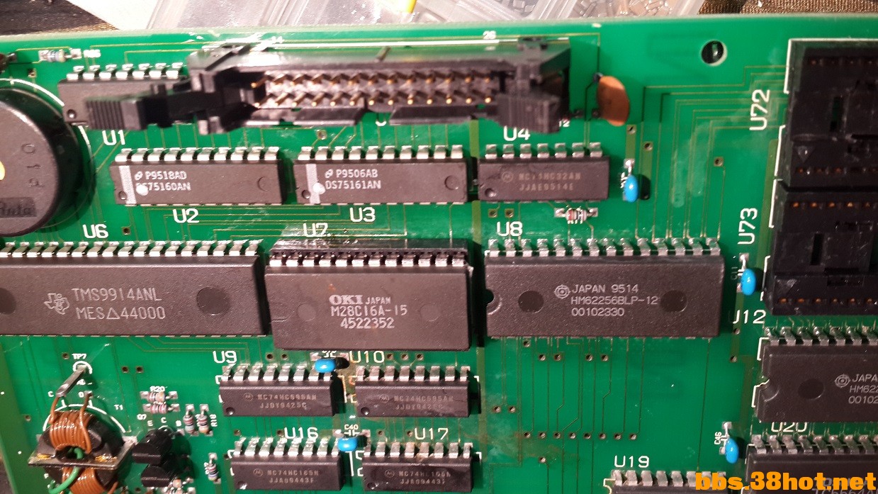

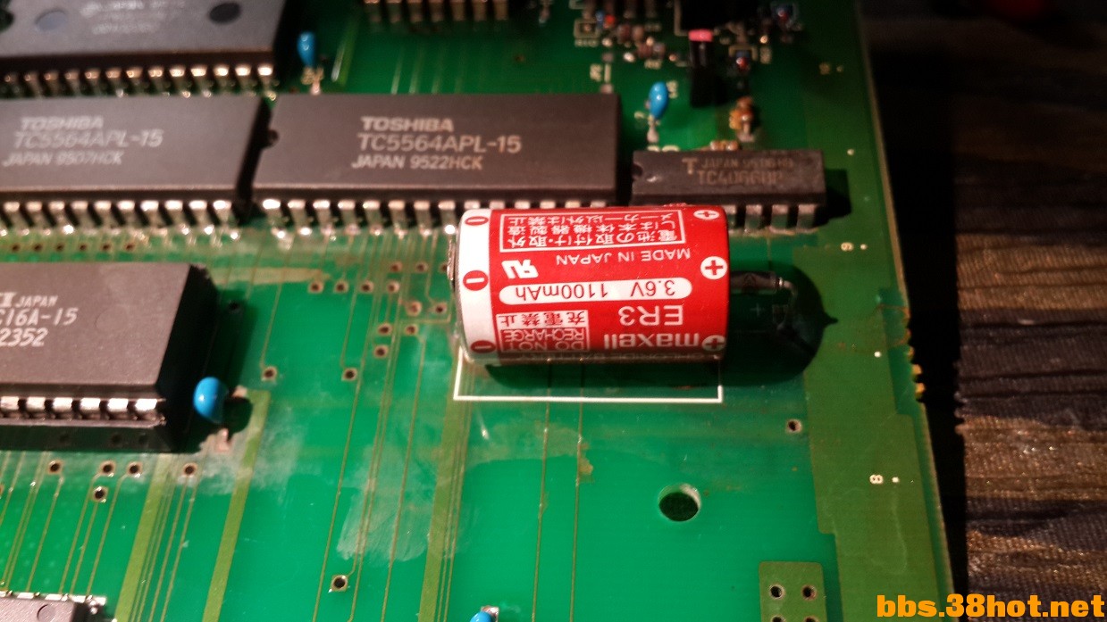

再仔细查看发现两片28C16芯片,看名字应该是EEPROM,没有插座,只好找出吸锡枪,风枪轮番上阵,搞下这两片,再上编程器读出来原始内容,再擦除、写入,测试都完全正常……电池边上的TC5564应该是保存系统配置数据的,这个和系统启动影响不大。写到这里发现R6871用的芯片不是一般的乱啊,EEPROM,EPROM,RAM……为什么不用EPROM来保存标定数据呢?还能省个电池,也没有这么多的漏液事故发生了~
到这里问题还是没有找到,实在不愿意搞下来那两个62256系统RAM芯片,工具不顺手啊,黄花的电热吸锡器感觉吸力不够,温度上升的也慢……没办法只好硬着头皮上了,拆下来62256,上编程器,测试又是正常,心彻底跌落谷底了……

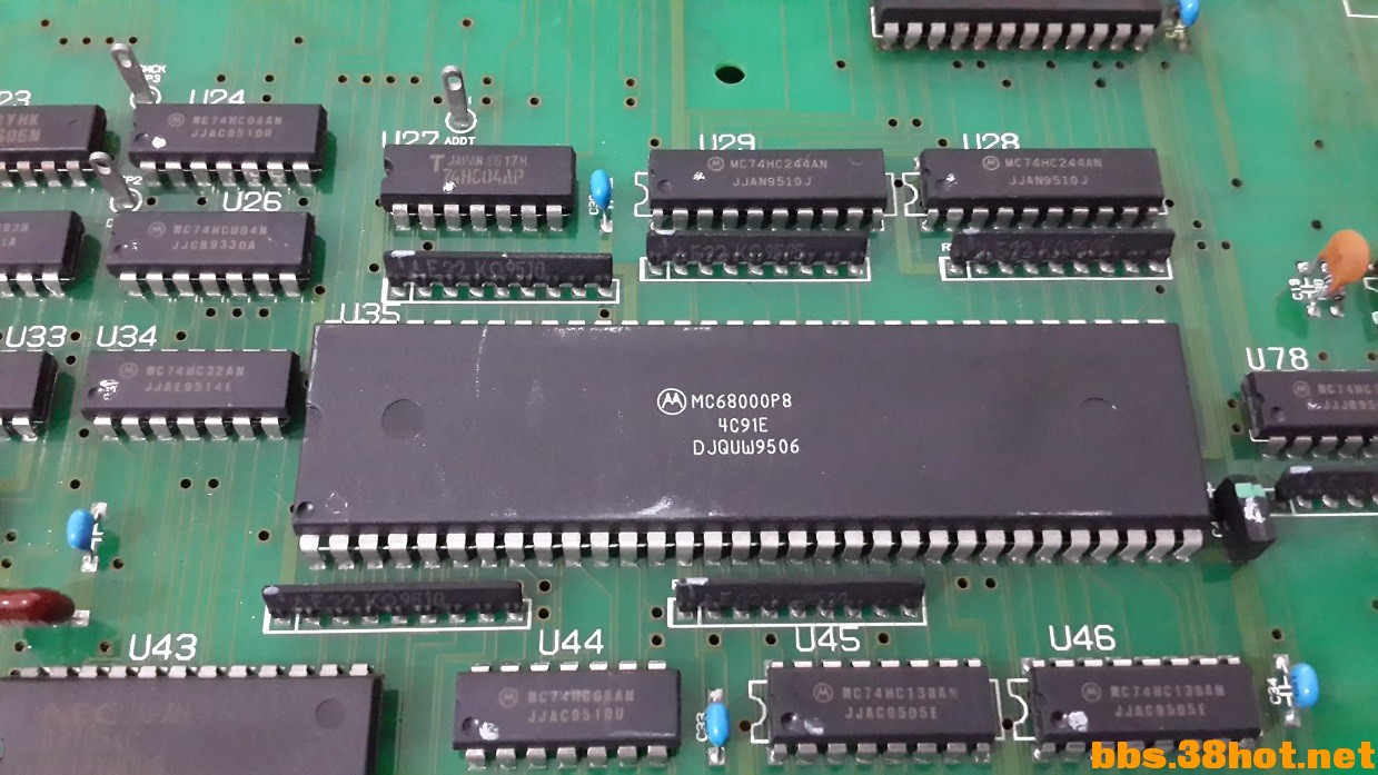

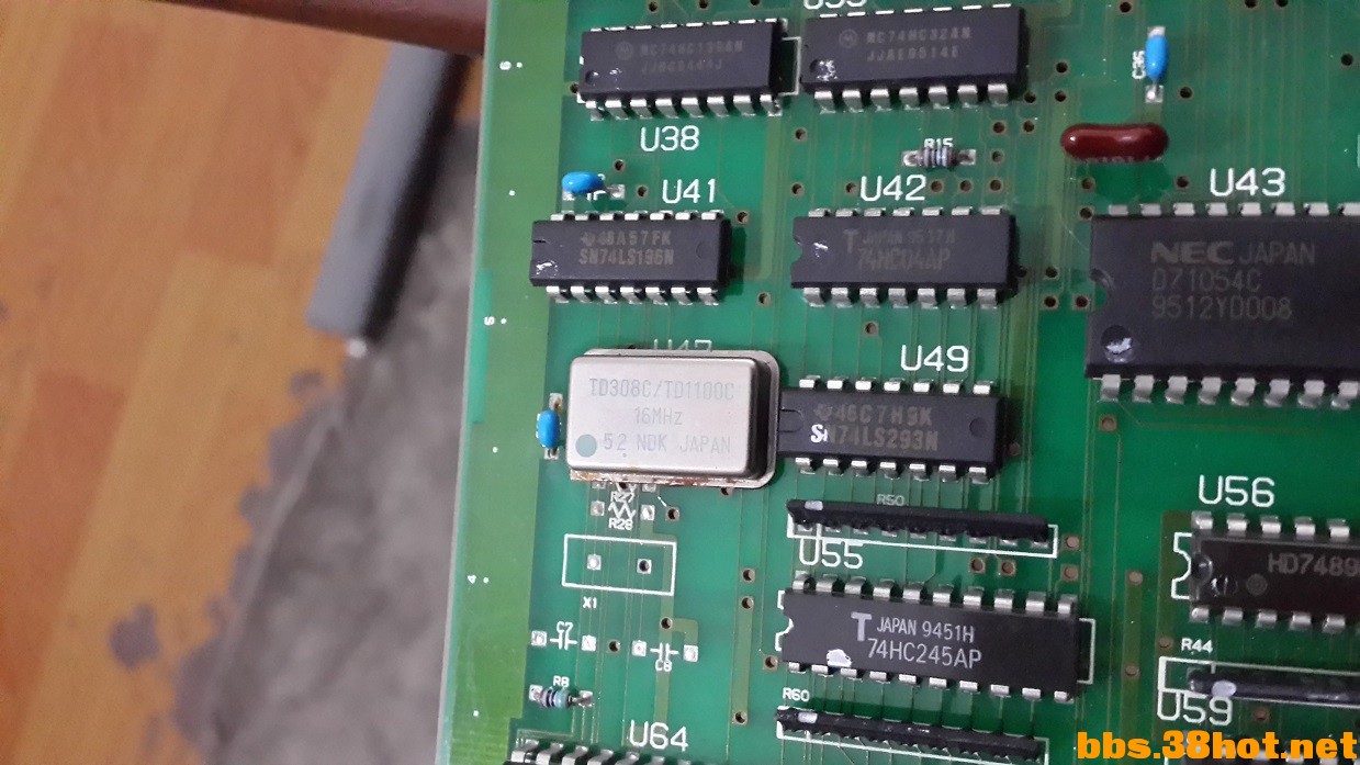

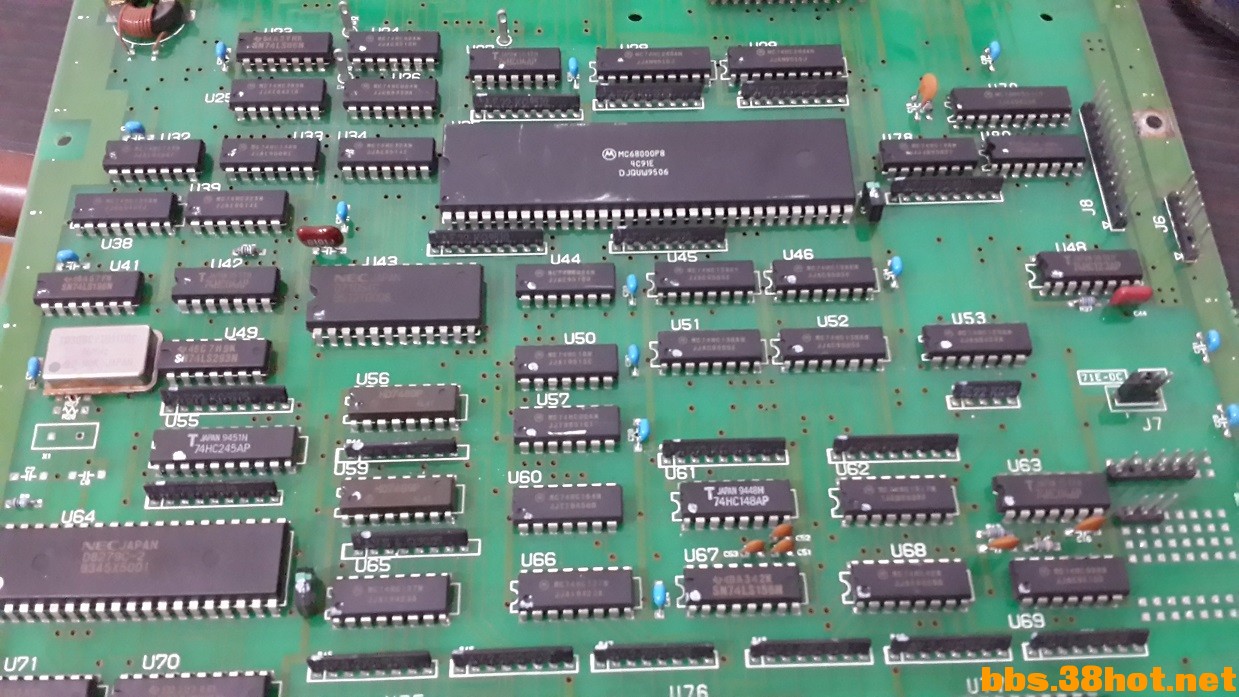

完全拿下数字板,接上5v电源,看看电流0.6A左右还算正常吧,示波器拿出来连接有源晶振输出,晶振也没问题……看来问题还是出来rom加载上面

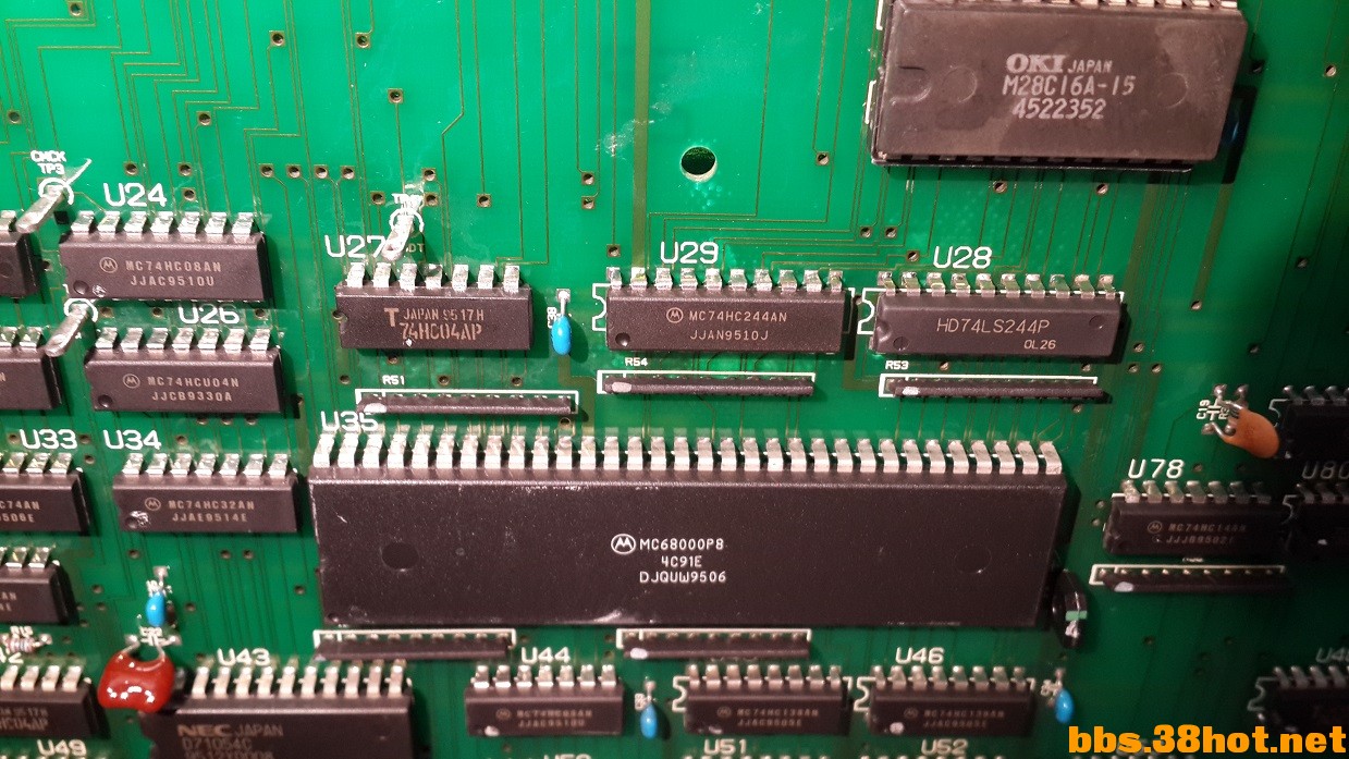

CPU和rom、ram之间就剩下U27、U28、U29这三个逻辑芯片了,已经进行到这一步了,也不能回头了,拆下这三个,上编程器,oh,my god……终于发现一片74hc244出错了。天哪……我不是一个人在战斗……顿时感觉神灵附体。

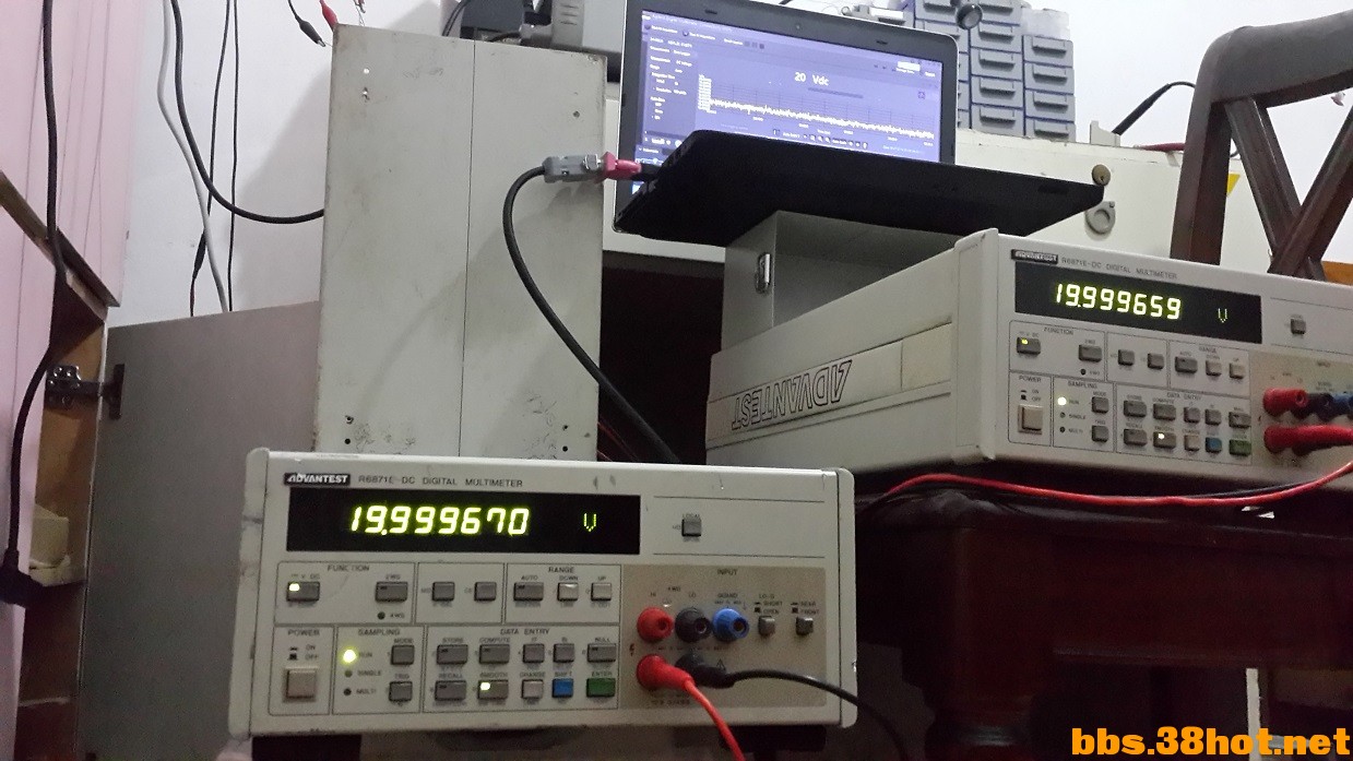

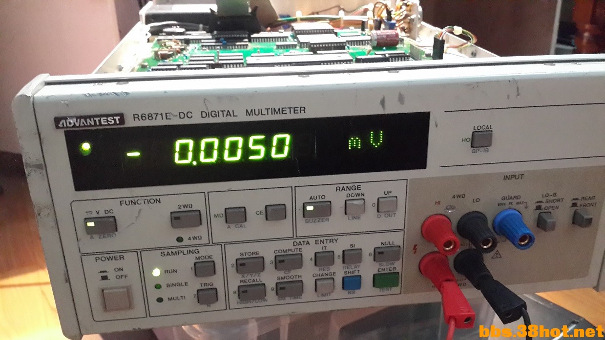

下午下班趁着台风没下大雨就跑北京东路了,买了IC插座,74hc244。晚上回来焊上芯片、电池。开机……终于点亮了,看看修复之后的靓照……

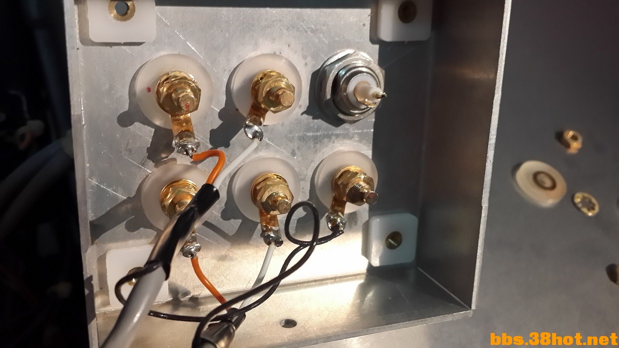

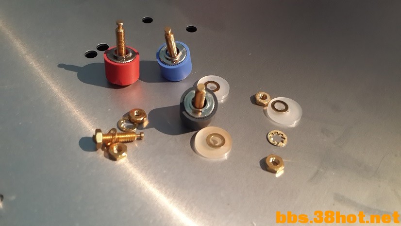

趁着打开机箱赶快换上去年买来的低热接线柱,当初买这一套接线柱是为了做LTZ1000呢……可是,可是现在却为了这套接线柱买来了这个R6871……………好多money的接线柱啊……

9.23 昨晚上开了一夜,本想烧烧机,今天又出来问题了“Err C1 DA”,没有维修手册啊,不知道哪里出问题了
9.24 晚上检查了一下发现刚换上的电池电压降得很快,测量到三极管电压只有2V了,ram供电严重不足,难道是这个问题?检查几个电容也没有什么问题……拔掉一切相关芯片和3个电容,电池正极对地电阻有5M,不知道哪里来的电阻……明晚上再继续吧~
9.25 晚上11点到家还不忘搞一个小时,LM393换下就好了~不知道烧机一下又会出现什么问题…………烧烧看吧~
9.26 昨晚烧了一夜,早上看看也没问题……估计也就是LM393的问题了~下午北京路买点393备用~

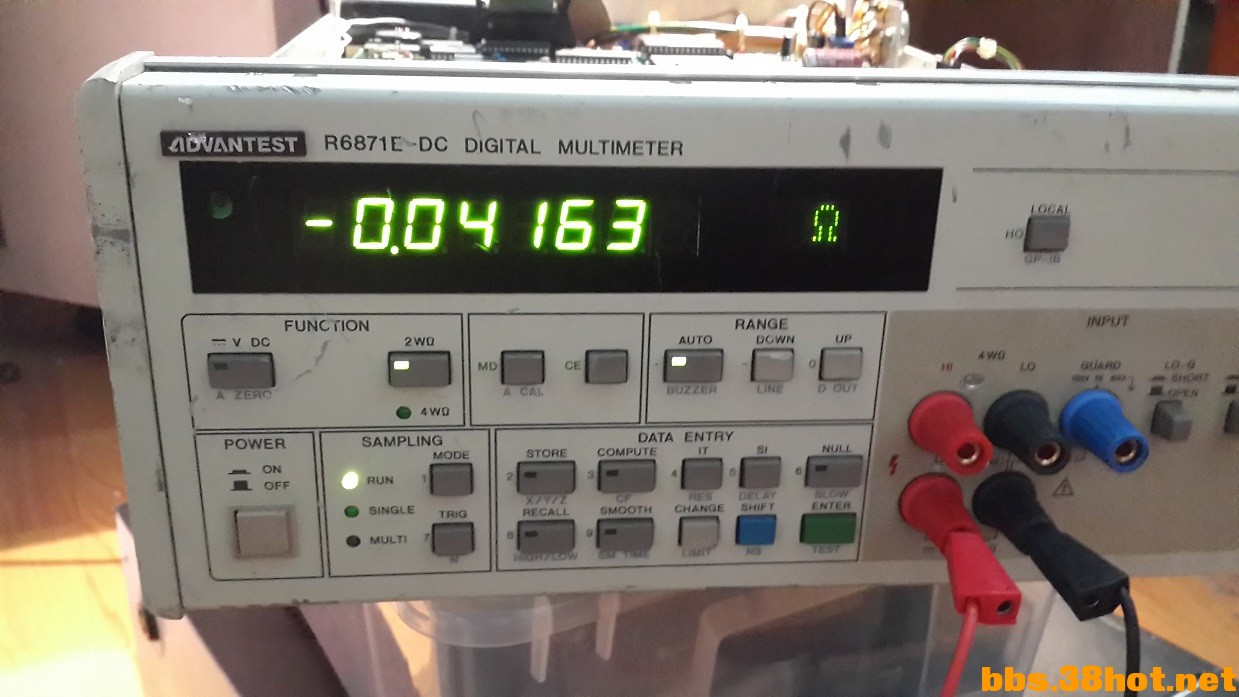

9.27 从25号晚上连续开机到现在……这个机器的温漂实在是让人捉摸不透,温度也就变化1度,两台机器温漂变化的差别很明显,有两台34401A作参照,34401温漂还算可以。现在笔记本用的win8 64位系统,GPIB采集的程序不能用,34401A凑合着用串口采集数据,R6871没法做数据记录,十一装个win7采集一下,四台机器把温度曲线都对比一下看看~

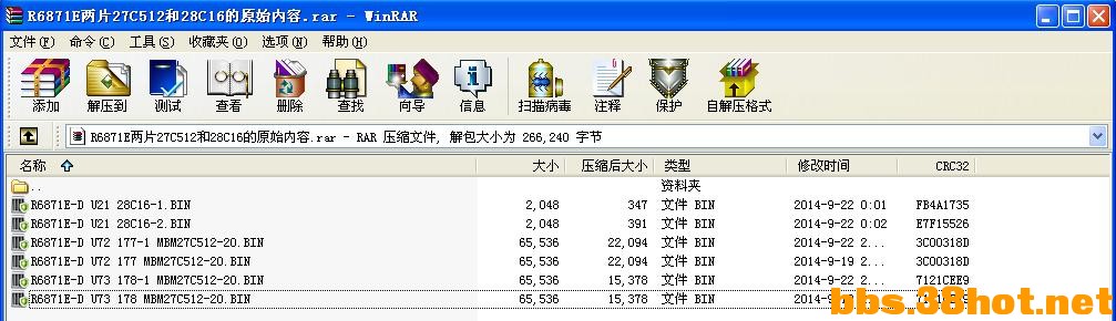

附件是两片27C512和28C16的原始内容,对比之前论坛所发的文件略有不同。
6871.rar (74.2 KB, 下载次数: 187)

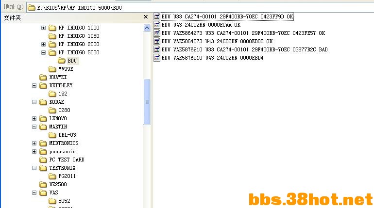

看来有必要说下芯片下载时保存文件名的格式了(虽然没有6871,但还是下载备用),这样方便统一格式,也容易日后使用方便。
看了几个下载的文件,看着眼晕,光28C16板上就有两个,保存时就标明28C16-1、28C16-2,这样看不出哪个是该板上的U7、U21。
我建议坛友一般保存芯片下载文件名的格式如下:
机器型号+芯片编号+版本号+芯片型号+效验码
VAS5052-BOIS-A5E00088522-HY29F040A-0519EA32
PG2011 U104 050-7220-07 V0.73 SYS NMC27C256Q 002FF705
关于芯片型号,有时后缀也很关键,比如有些ROM片后缀-15 -7等等也须标注更好。

 楼主| 发表于 2014-9-23 11:04:48 | 显示全部楼层
enquireyhw 发表于 2014-9-23 08:50
看来有必要说下芯片下载时保存文件名的格式了(虽然没有6871,但还是下载备用),这样方便统一格式,也容易 ...
建议很好,我再修改一下,方便大家
