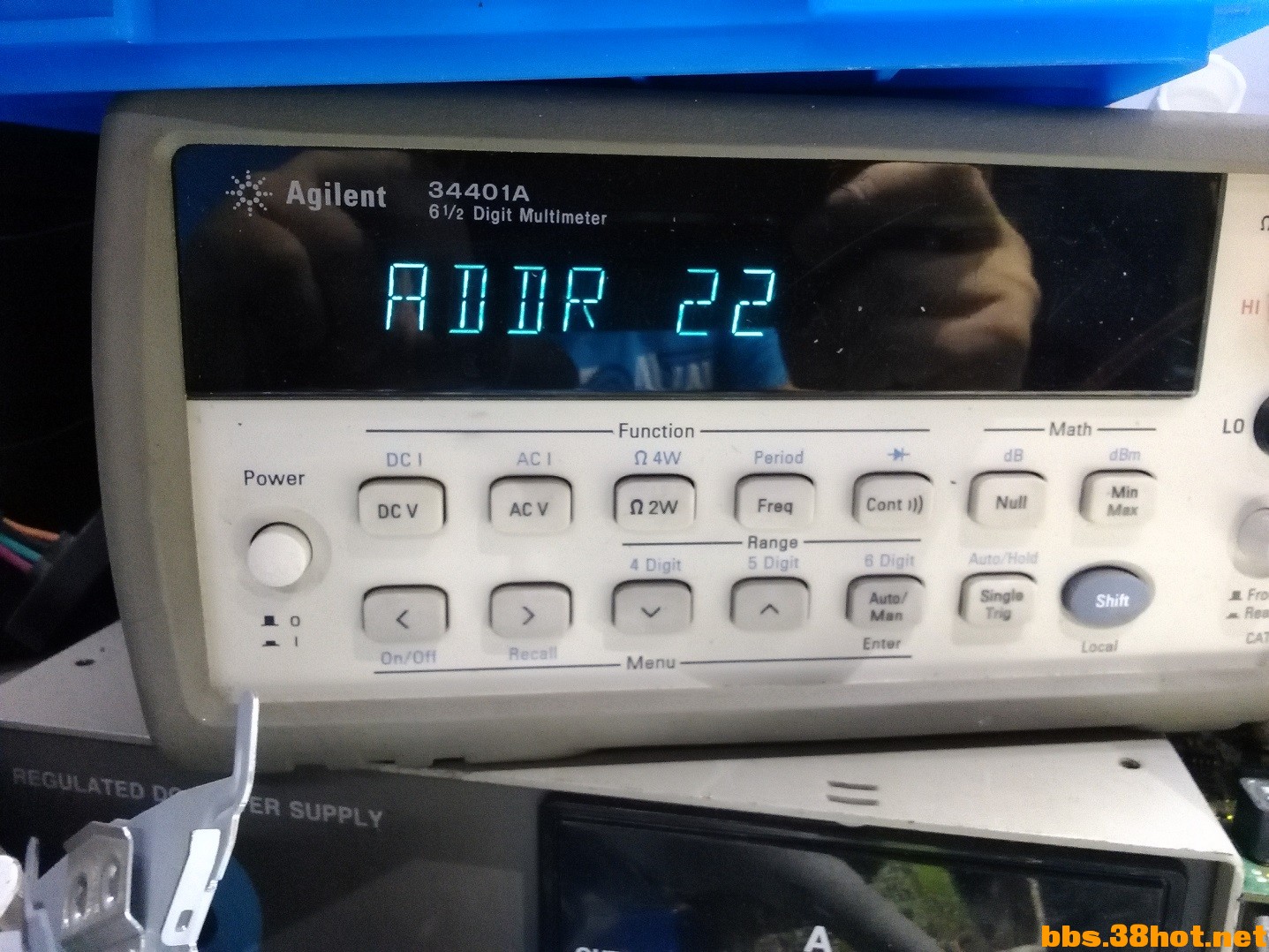

安捷伦 34401A 开机显示 ADDR 22 买来就这样 但可以正常使用 不知道是不是坏了 期待高手解答

你 说的那个是显示GPIB地址,不是坏了。

我的天啊。。。 那个是GPIB的地址, 只要是连过机的,开机都会显示这个GPIB地址的, 21,22,23都是很普遍的

很正常,中文说明书P161:万用表的地址在出厂时设定为”22“,打开万用表,地址会出现在前面板上.....
