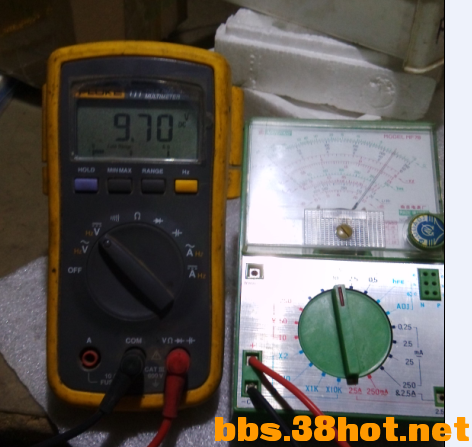

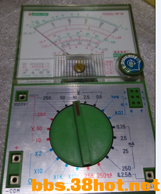

淘一块MF78,电压档不准,偏低,请老师们看看,指点一下。
发表于 2014-9-19 12:03:36 | 显示全部楼层
电压档好像就是靠分压电阻的,你找找电路图看看等比阻值是否有无偏差。。而且测试每个档位偏差值来确定偏差档位。。。指针还是很好修的。。。只要不是表头问题都好解决。。表头的话就比较费事了。。

看你的MF78的成色还不错。

我记得指针表应该先看基本电流档满偏是否到位,否则很可能是表头退磁了

测试直流电流最低档,适当调整,如果调不回来,那就是表头失磁了。

发表于 2014-9-19 22:30:09 | 显示全部楼层
电压档是各档都不准还是一个档不准
