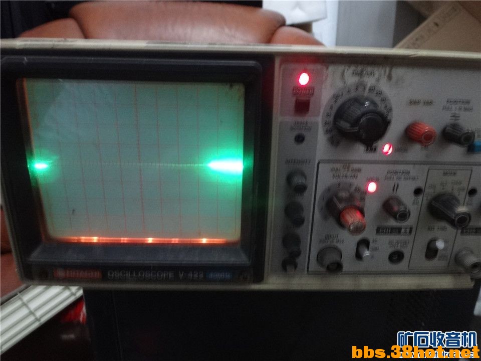

请教一下我这个示波器是什么问题

检查一下电路是否工作正常,问题管也能查电路工作情况的,查变压器输出电压,各直流电压是否正常,亮度调节聚焦调节都会有变化时这部分就基本正常。调节其他水平位移垂直位移扫描时间选择看光斑有否变化,能变化就是这部分电路基本正常,垂直增益有否变化,如有这部分电路也基本正常,剩下的就是管子了。

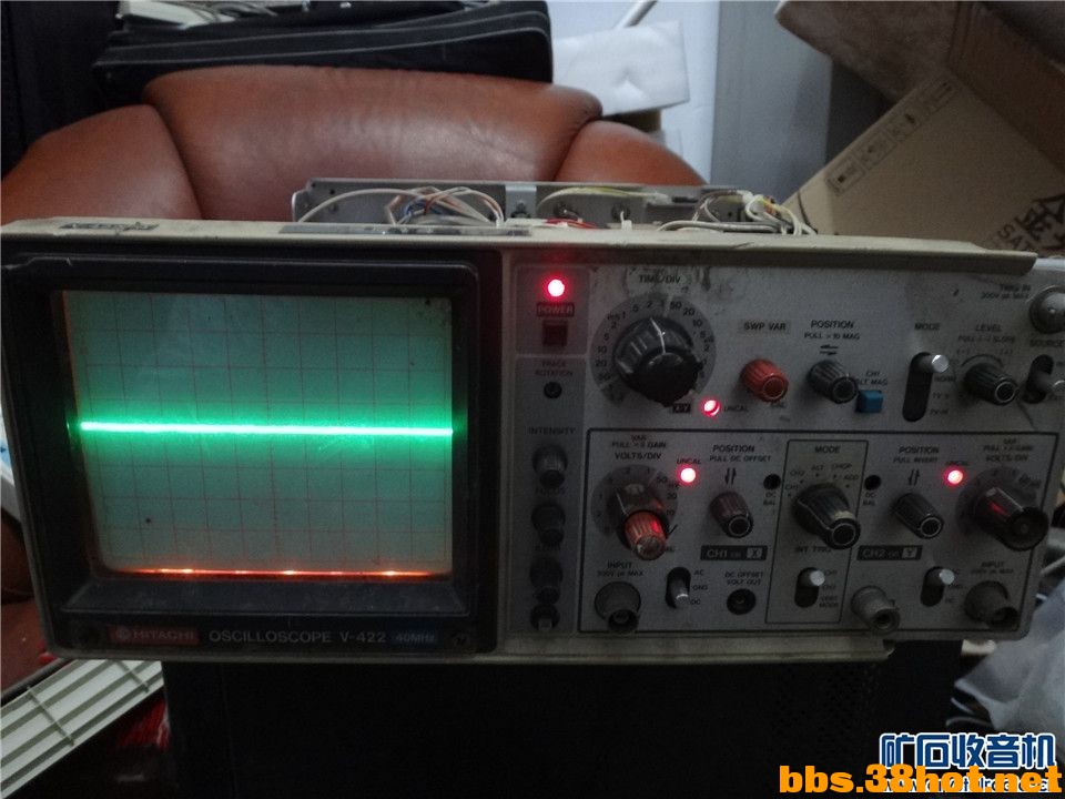

拿到手了!拆开看了一下!是示波器显示器摔坏了!求显示屏幕!

 楼主| 发表于 2014-9-22 11:16:38 | 显示全部楼层
qwer1234 发表于 2014-9-19 22:33
通过波形得到的答案
老师 想问问你  这个示波管是好的吧!我想买它这个回来再换上去!他的是40mhz的!我的是50MHz的!
 楼主| 发表于 2014-9-22 11:17:15 | 显示全部楼层
garfield 发表于 2014-9-19 22:31
这种古怪的波形,似乎用电路故障难以解释,和以前坛里面类似的故障机很像。收到后,什么都不选,看能否聚 ...
可以聚成一点!也可以有一条线出来!
发表于 2014-9-22 11:56:02 | 显示全部楼层
这个示波管是好的
发表于 2014-9-22 11:59:29 | 显示全部楼层
原本无心爱你 发表于 2014-9-22 11:17
可以聚成一点!也可以有一条线出来!
可以聚成一点!也可以有一条线出来  示波管那应是好的
发表于 2014-9-22 13:50:12 | 显示全部楼层
你在46楼发的照片,看起来示波管是好的。但是这两个示波管,型号一样吗?示波器的型号无所谓,关键是示波管的型号
发表于 2014-9-22 16:15:54 | 显示全部楼层
看了这个帖子,感觉楼主很无奈的。
看来,楼主对对示波器了解的并不多,这种外壳变形的机器我是不会买的。
不要再买什么配件机,试图修上这台机器。
更换示波管必须选择同型号的管子,更换后的调整工作也很啰嗦。
既然已经上了一回当了,绝不要一错再错。
建议:这台机器做配件处理掉,能卖多少钱算多少钱。重新买一台功能正常的。
这台机器加上配件机的价格应该超过600元了,买一台功能正常的SS7610都够了。

发表于 2015-1-28 16:21:48 | 显示全部楼层
这个有亮度示波管应该是好的,
