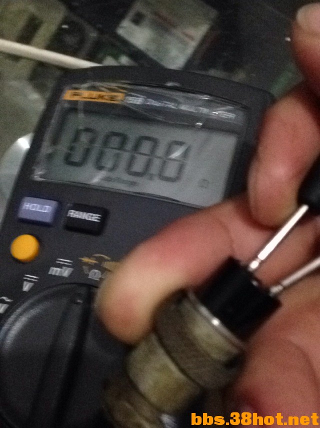

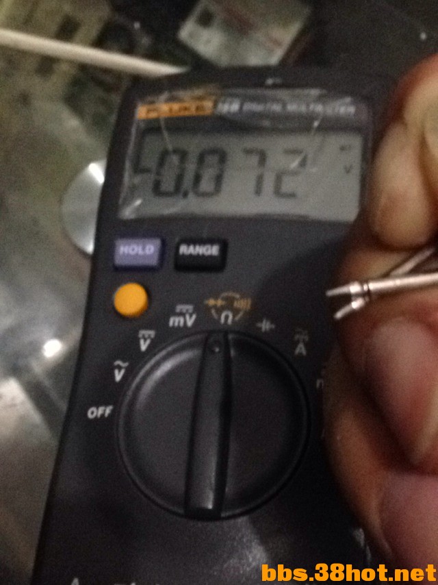

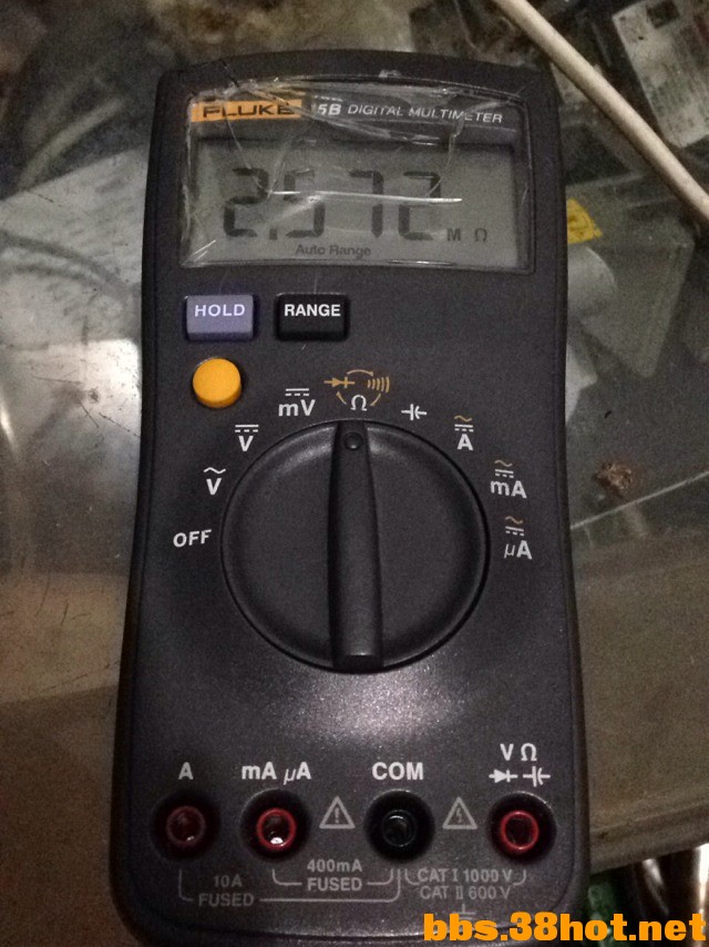

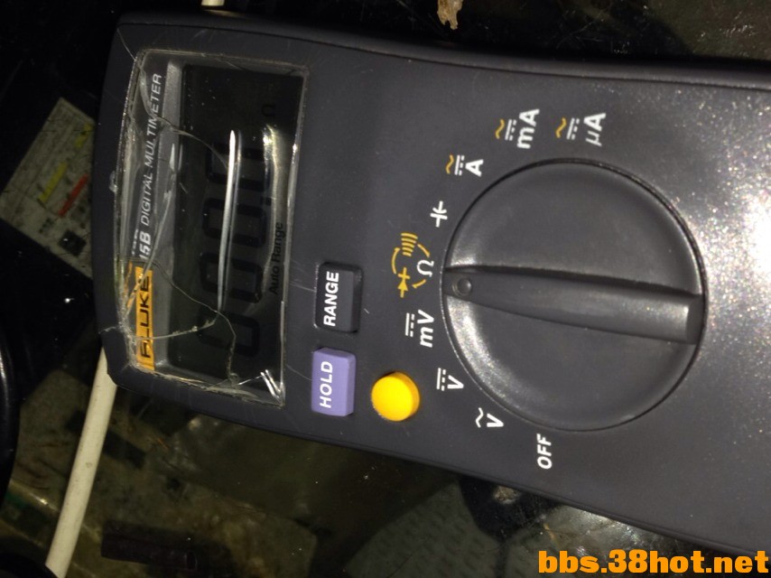

9014AA1A831C6BB6C8691EDAB13B8C72.png 98468A1E1BD9F69AB0B2BB1D7461C527.png B8DFF3F89E80844762E2775AE59D8A4A.png 85B1BBAE2CED845ED3E02DAC6F0F3B71.png 收到一个万用表,电压档正常,电阻不准不知能不能校正还是机有问题,电池电压不高会不有这问题。测40欧的电阻为0,

万用表电阻档有问题,调整不能解决的.

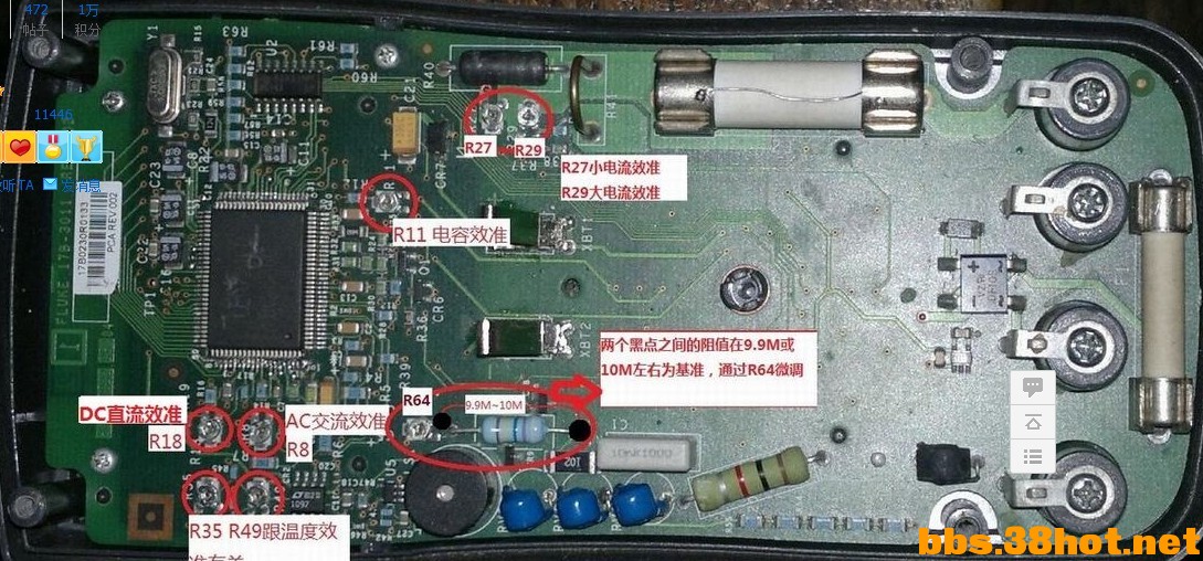

FS9721-LP3芯片出问题了,换芯片。
发表于 2014-9-19 09:47:40 | 显示全部楼层
同意。。。。我也有个,是换芯片修好的

看了下是主IC,没有能力换这大型IC
发表于 2014-9-19 11:38:19 | 显示全部楼层
我修过,是主芯片的可能性大,或者档位播片有问题。

如果DC电压挡测量没问题的话,只能换主IC  FS9721-LP3,问题才能解决

dc档是正常的,没有问题

用刀片割掉再压焊新主控

维修这表有500之多,电阻档位出问最难修,最多就是用户电池漏液PCB腐蚀。(电阻档不归零,或短接不归零故障常规有、走线断、拨片接触不良、电位器坏、FS9721损坏、走线受潮)最难维修就是走线受潮常见现象就是有热风枪加热会好隔天或过几日又跳出阻抗来。
建议以下故障报废主板:
1、电池漏液严重的,线路腐蚀断了就不要修了(因为电池液流到过孔会慢慢坏掉)
2、线路受潮(测试量线路过孔穿细铜线两边焊接过不好的)找不出故障点的修了很久也整不好的,可能是过孔到中间层测试量线路漏电。这种修得抓狂
