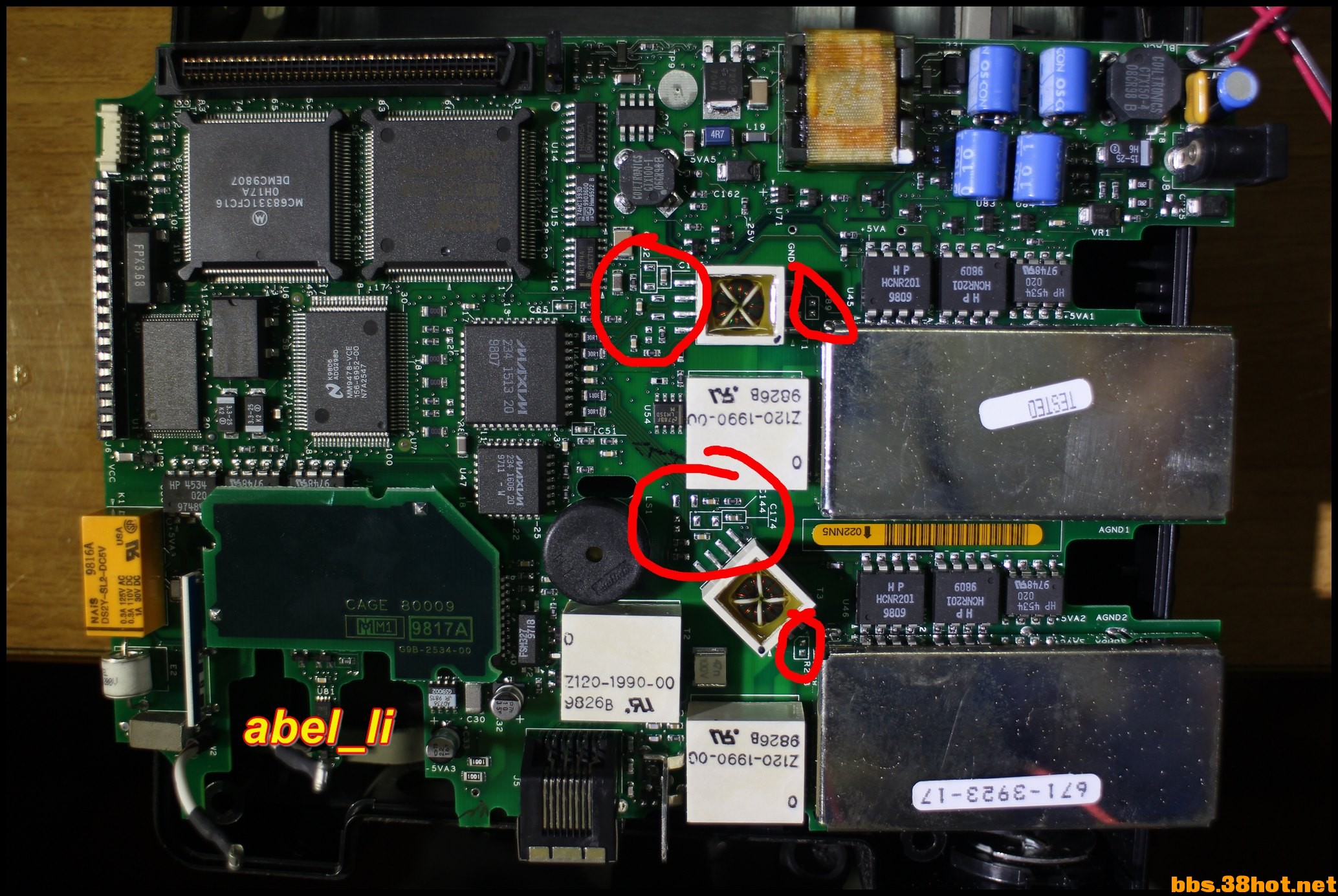

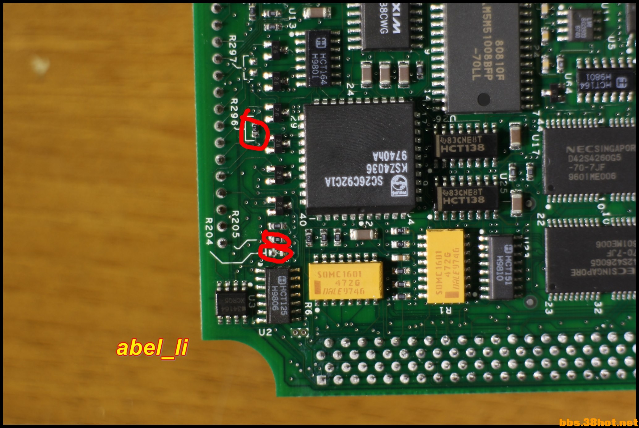

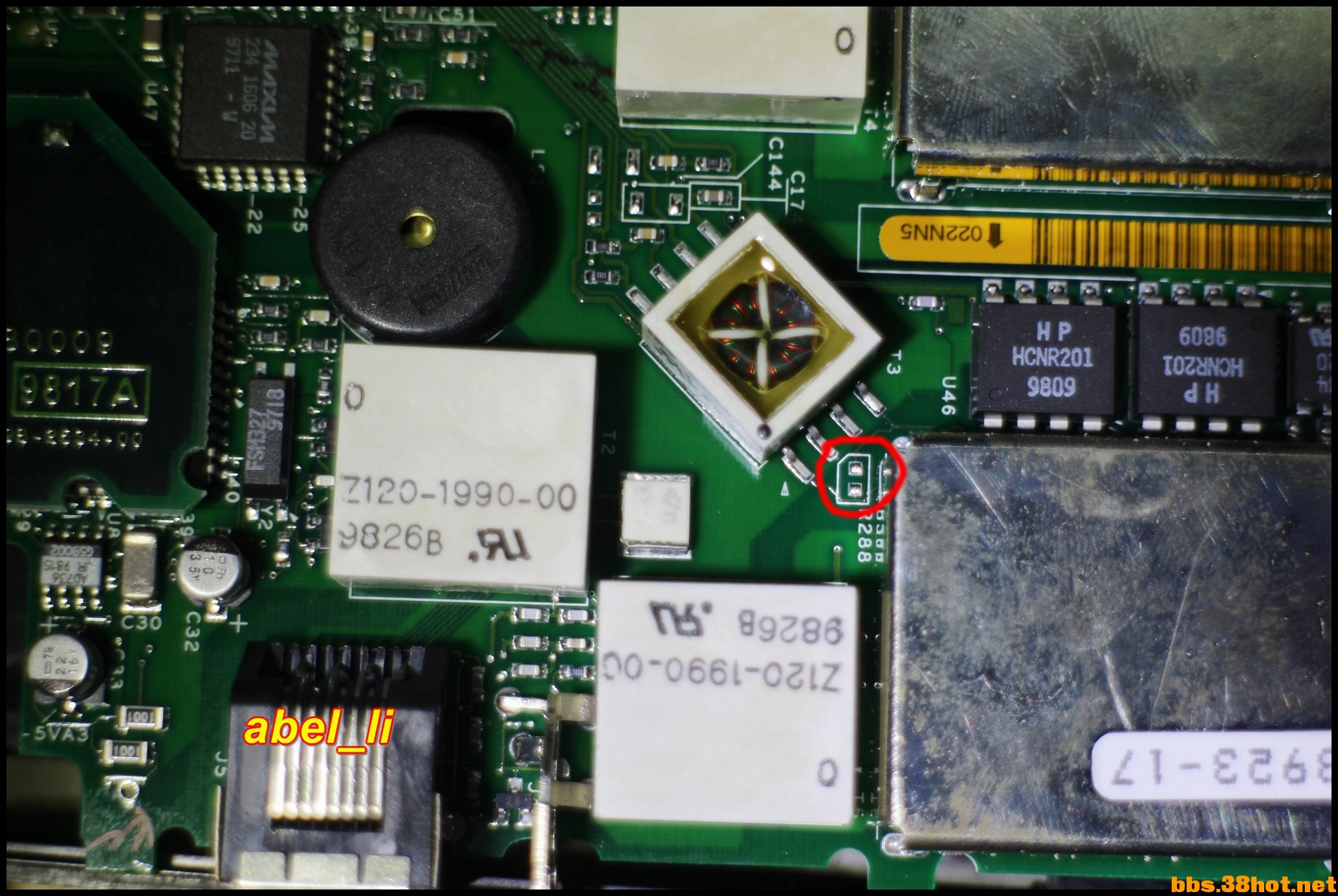

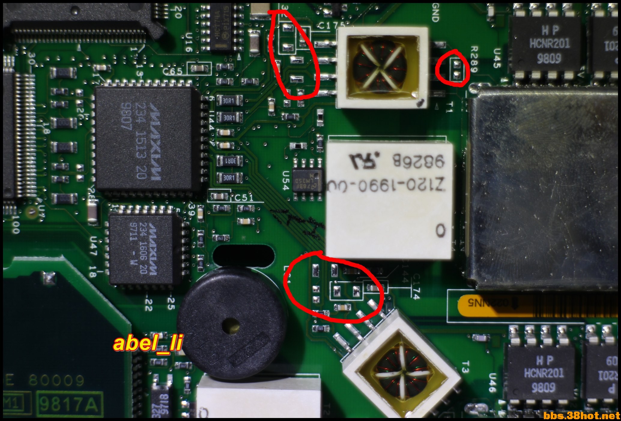

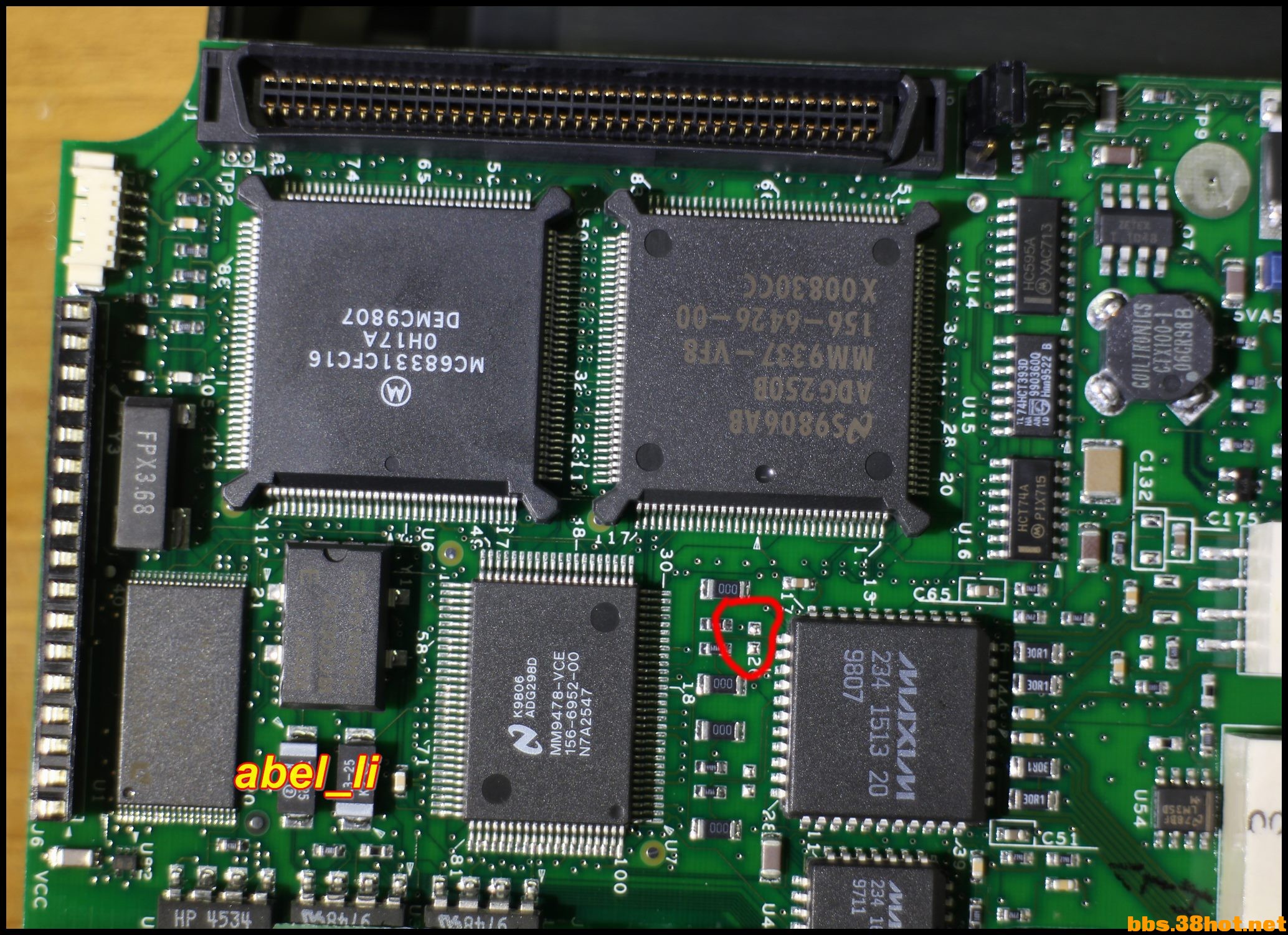

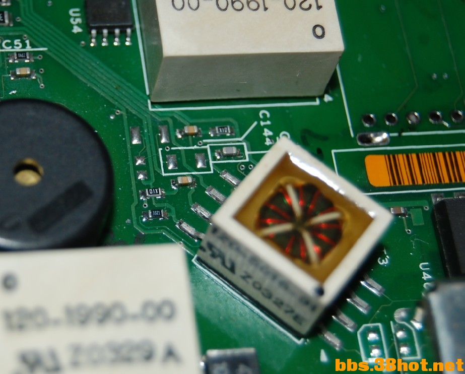

二极管档屏幕显示有低数0.8V左右;二极管档输出有4.0几V,求助如何维修,
另外我看720和730主板一模一样,可能就是跳线的问题,求助看改730需要改动红圈处的哪些零件
发表于 2014-9-18 22:51:54 | 显示全部楼层
720和730主板一模一样 软件不同
 楼主| 发表于 2014-9-18 23:48:17 | 显示全部楼层
qwer1234 发表于 2014-9-18 22:51
720和730主板一模一样 软件不同
有几个跳线,看有没有人提供,知道详细了,我来做小白鼠

发表于 2014-9-19 09:06:20 | 显示全部楼层
720和730主板一模一样 软件不同
Smapler的输入低通网络也不同的
 楼主| 发表于 2014-9-19 09:10:06 | 显示全部楼层
bg8up 发表于 2014-9-19 09:06
Smapler的输入低通网络也不同的
我看了图片,大致就红圈几个位置不同,白色丝印画框的,估计就是不同的地方,另外那2个屏蔽罩内没开盖,不知道有啥不同没.
发表于 2014-9-19 13:01:52 | 显示全部楼层
abel_li 发表于 2014-9-19 09:10
我看了图片,大致就红圈几个位置不同,白色丝印画框的,估计就是不同的地方,另外那2个屏蔽罩内没开盖,不知道 ...
没有软件支持 改了也没用的
发表于 2014-9-19 16:49:21 | 显示全部楼层
720A有机会,关键是输入通道可能会有硬件差异,在屏蔽罩下面,软件倒是可能是通过外部电阻之类的配置

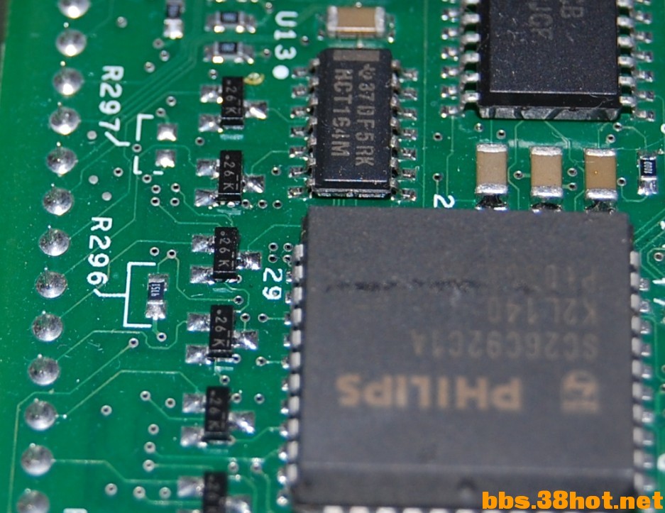

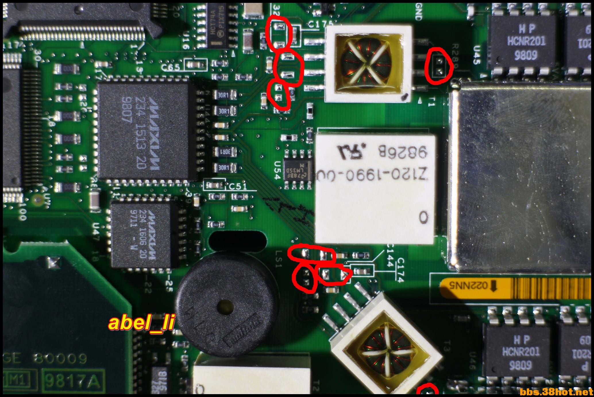

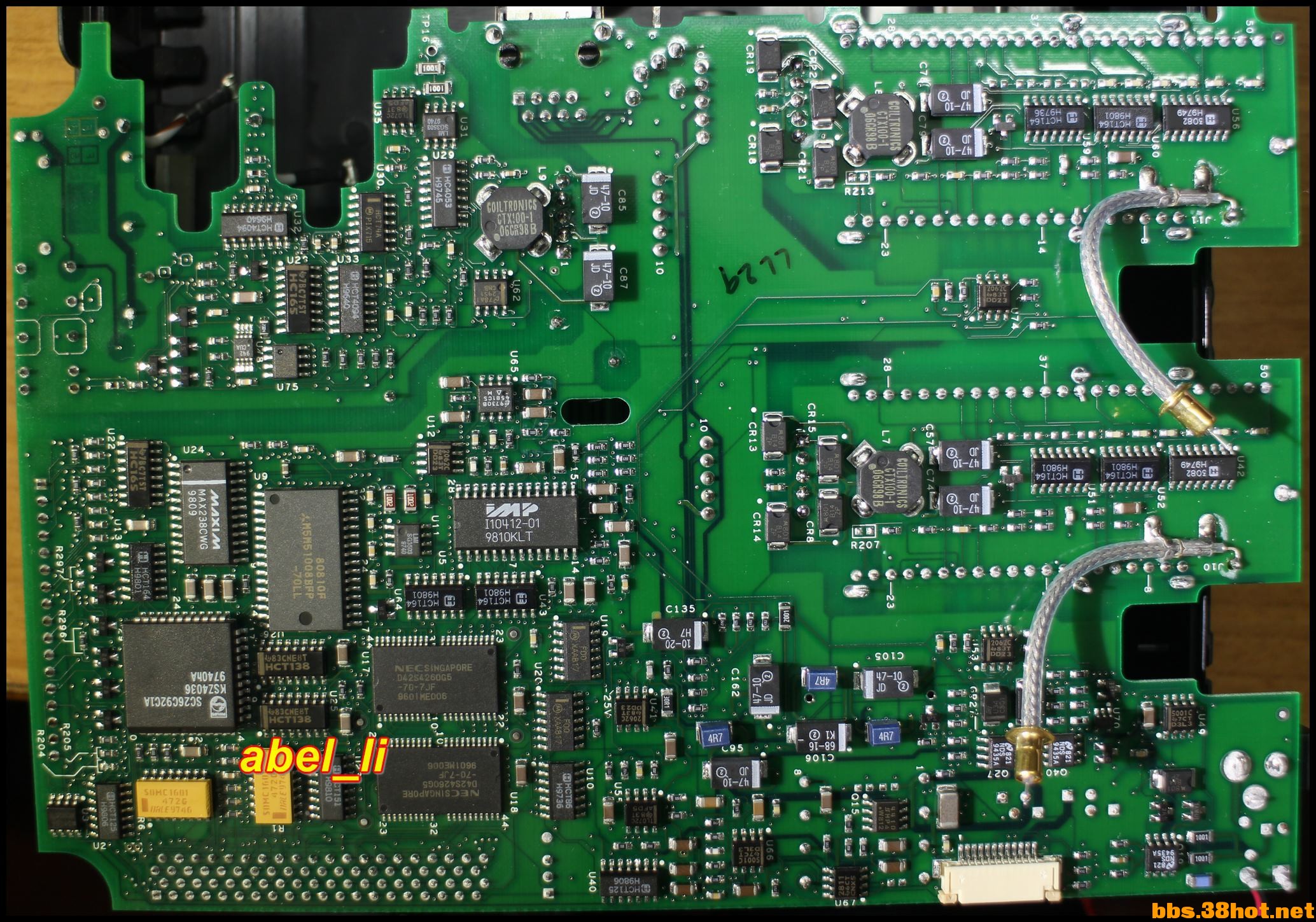

发表于 2014-9-21 13:29:21 | 显示全部楼层
abel_li 发表于 2014-9-20 17:35
哥们,最近有空不   谢谢
你看下吧 不知道是否可以参考

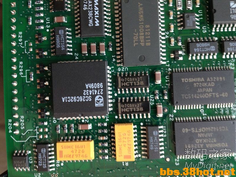

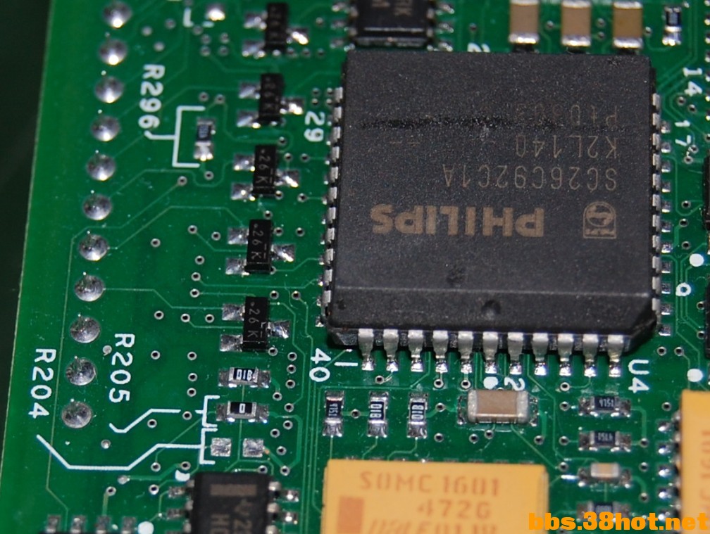

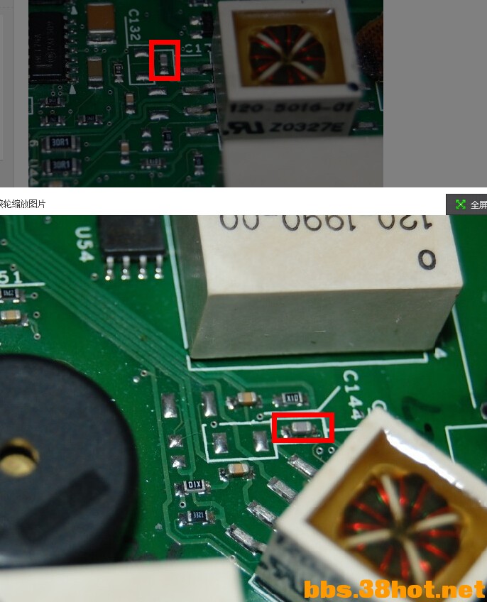

 楼主| 发表于 2014-9-21 18:31:17 | 显示全部楼层
xydianzi 发表于 2014-9-21 13:29
你看下吧 不知道是否可以参考
朋友,你的板是720的型号的吧?和我的一模一样
你看下我在数码之家截人家的图,注意左下角R205的电阻没有焊上

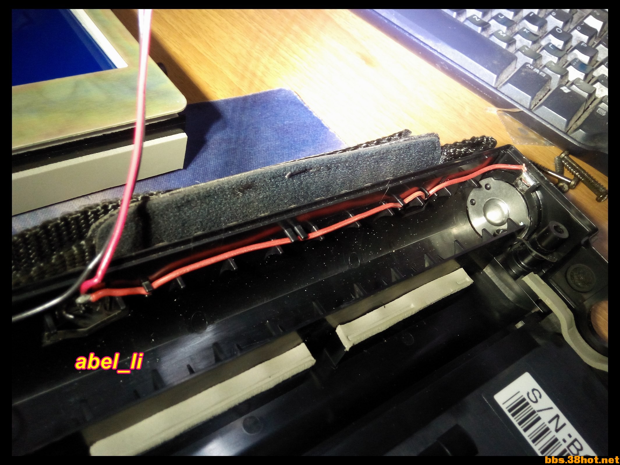

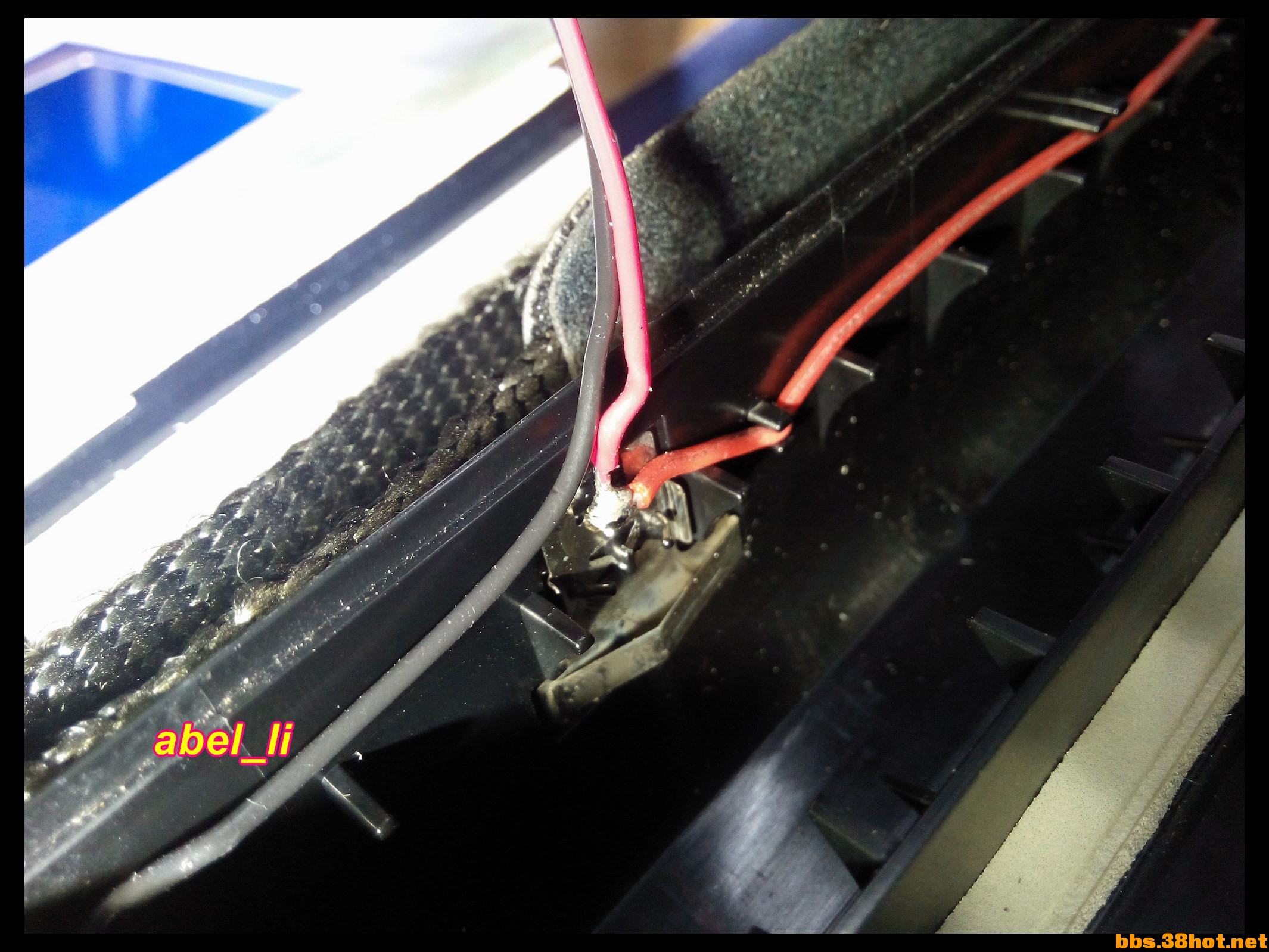

电池想用普的2号电池,当然是可充电的来改造,看坛友其它帖子有用26650的,不知道3.7V的电压会不会太低

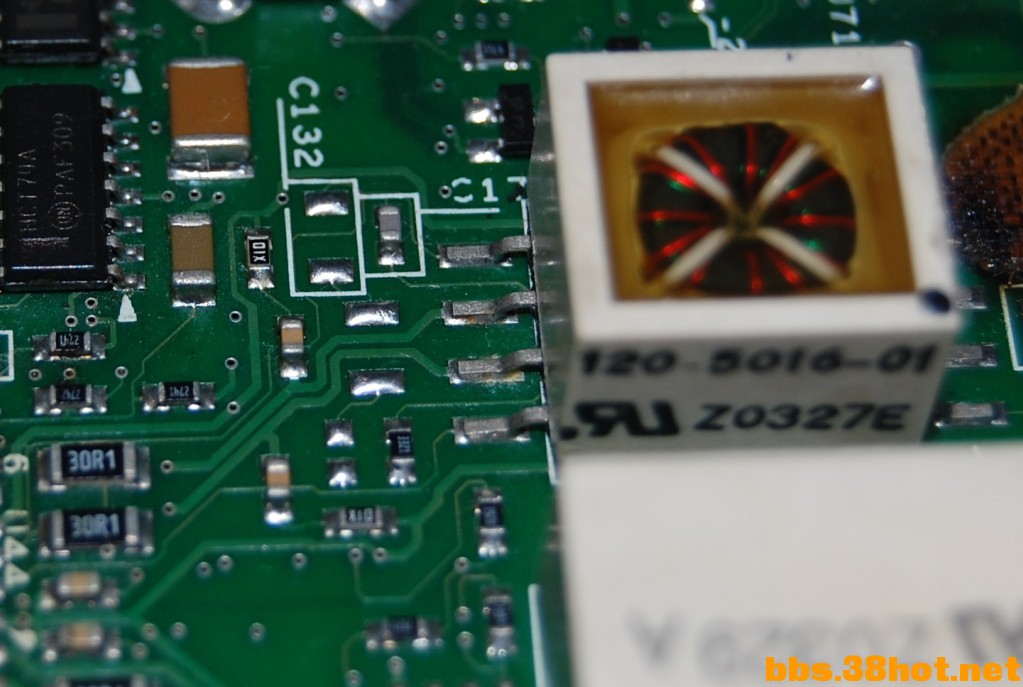

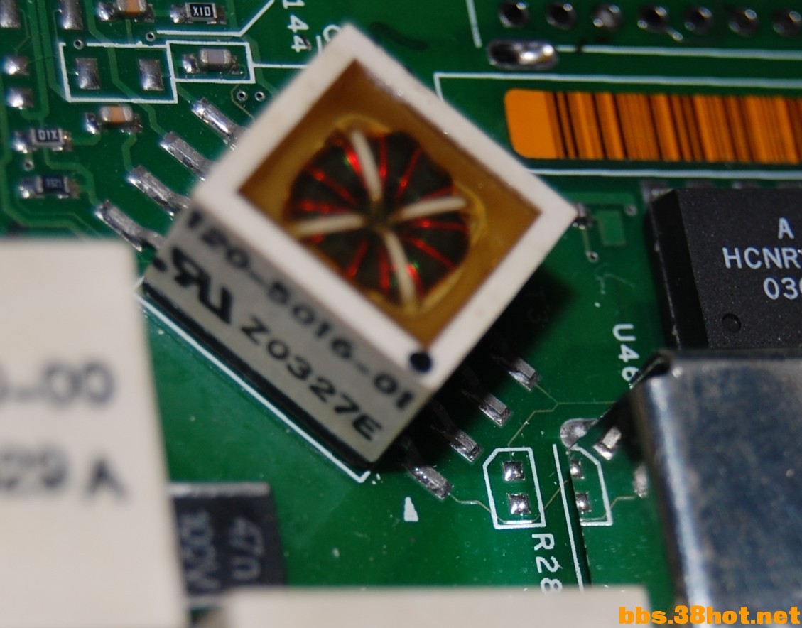

 楼主| 发表于 2015-9-9 15:45:07 | 显示全部楼层
这个改730软件已经成功,但输入通道屏蔽罩下和通道上的白色方形中间透明的东西有些不同
