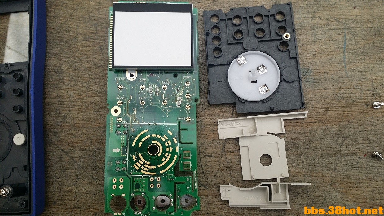

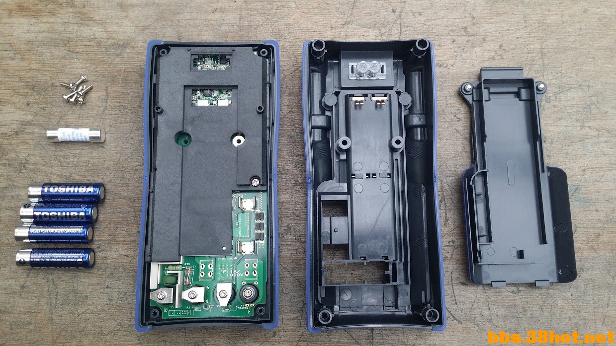

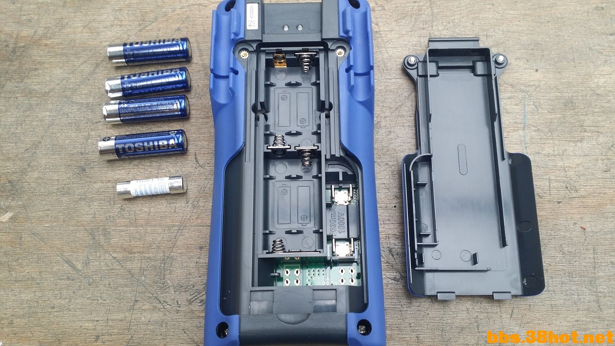

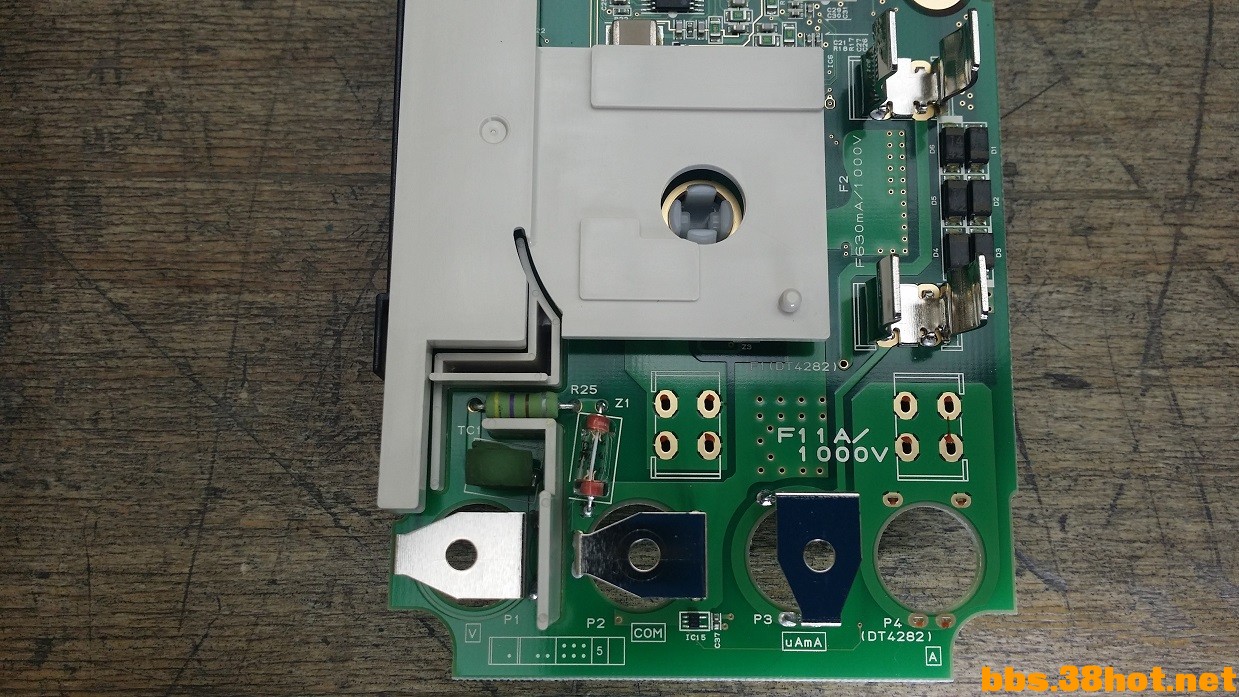

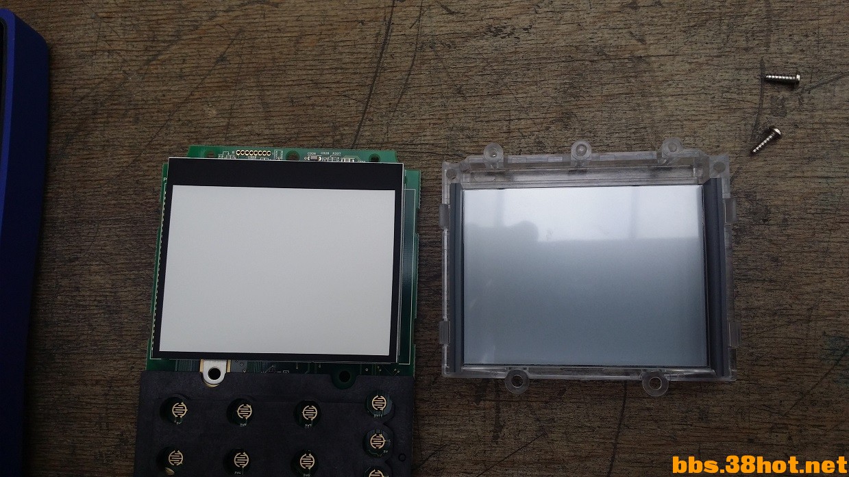

看图
这做工和FLUKE有的一拼,或者说稍稍次了一点,其他手持表做工都与FLUKE相距甚远(当然不包括德国GMC)
发表于 2014-9-17 21:46:13 | 显示全部楼层
好表

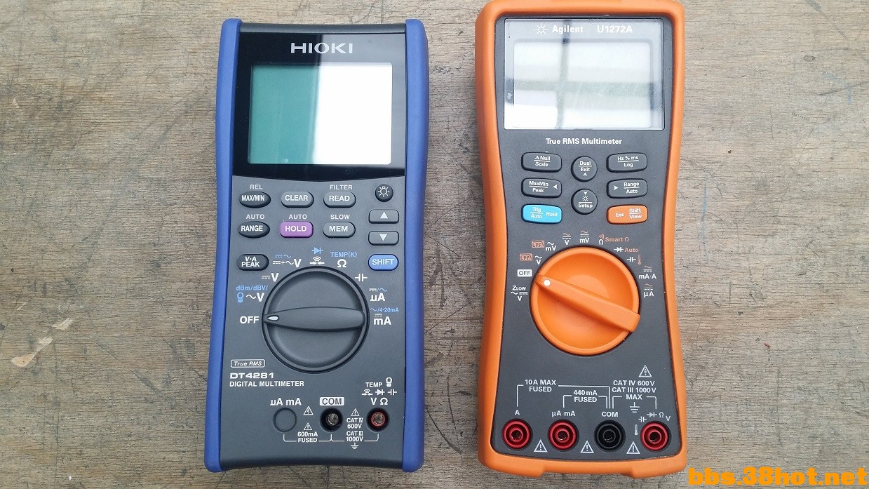

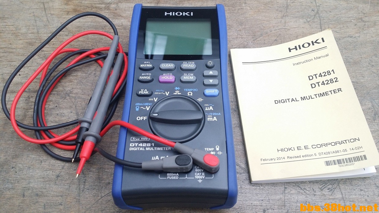

发表于 2014-9-17 21:50:39 | 显示全部楼层
看做工像日本日置的,做工不错,跟189还是差些
发表于 2014-9-17 22:04:21 | 显示全部楼层
日置DT4281吧,坛里有大神用着这表,据说比187还牛

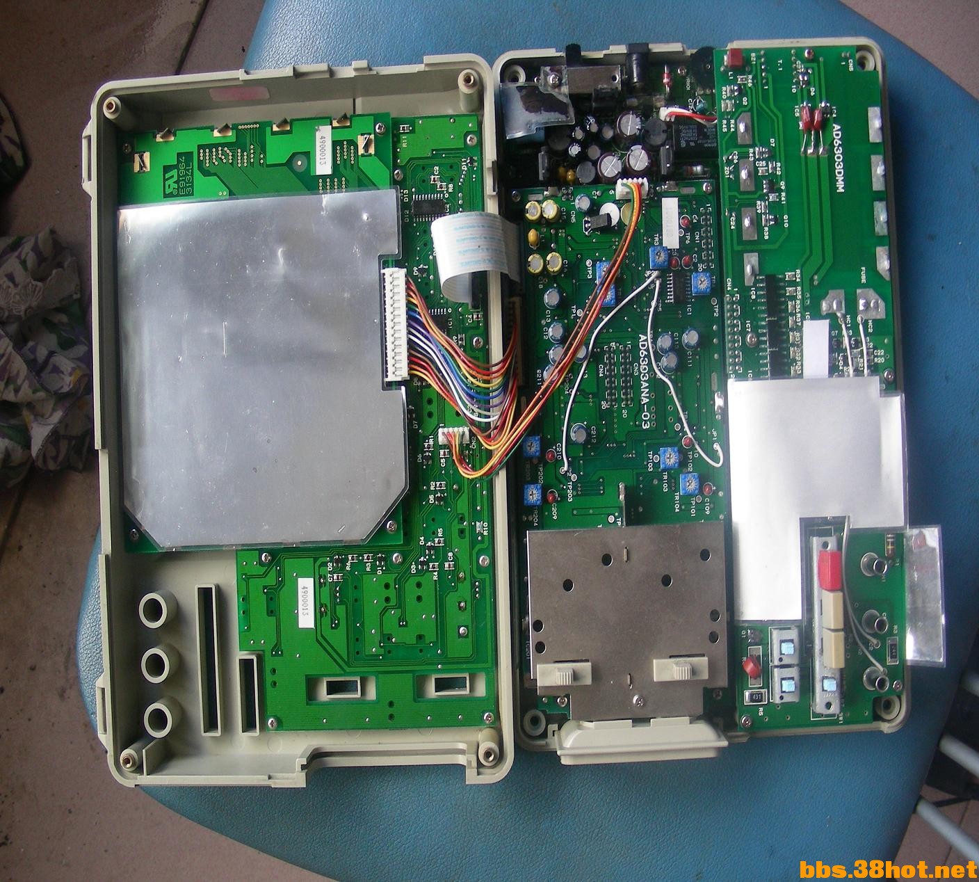

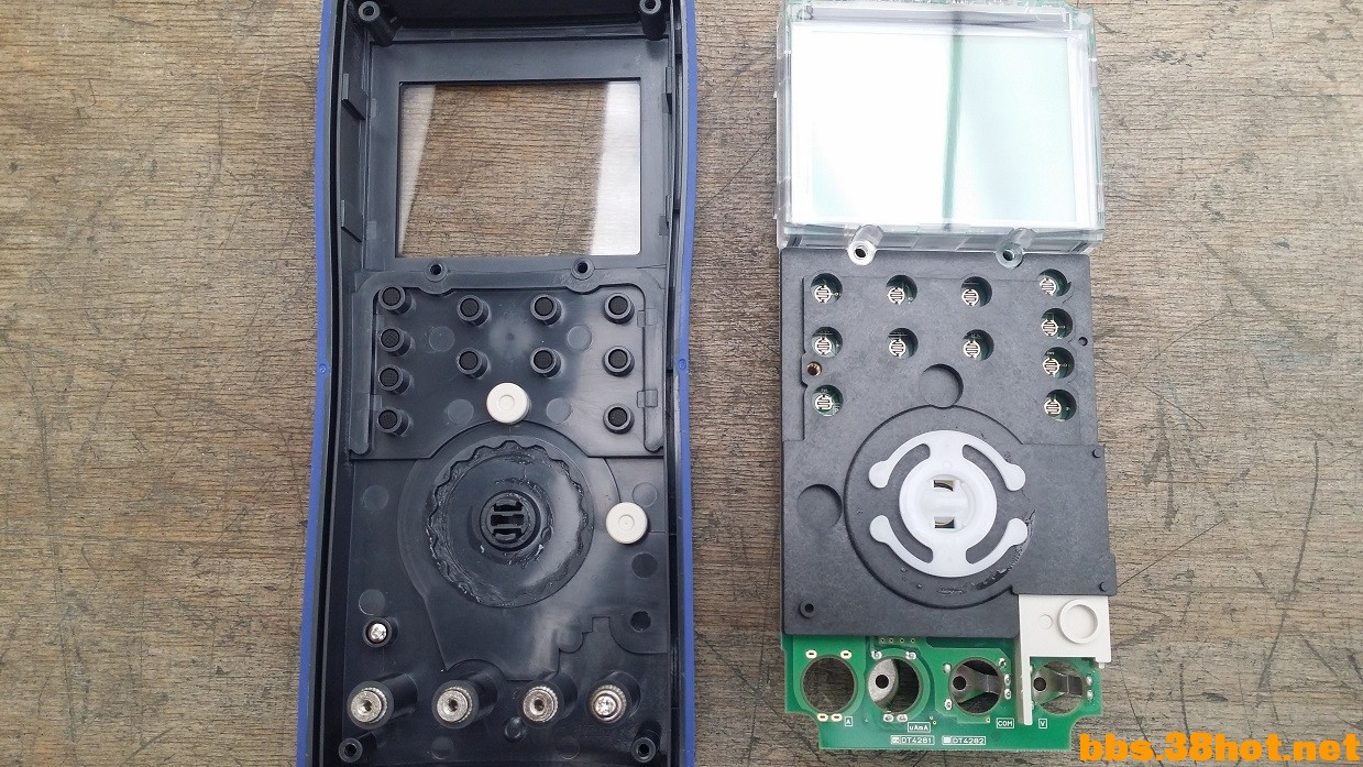

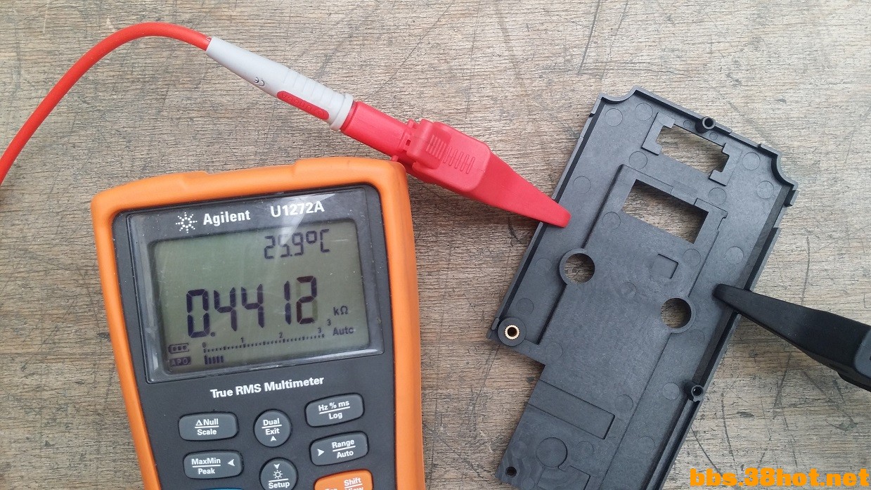

 楼主| 发表于 2014-9-17 22:17:05 | 显示全部楼层

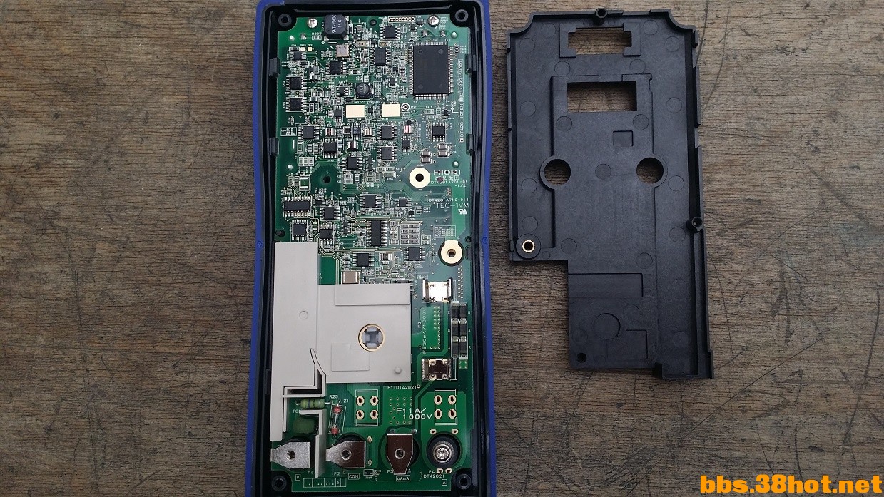

主板前、后两面的黑塑料盖板是导电的
 楼主| 发表于 2014-9-17 22:19:16 | 显示全部楼层
这个应该是利达的手持示波器吧
发表于 2014-9-17 22:32:55 | 显示全部楼层
hgjdwx 发表于 2014-9-17 22:19
这个应该是利达的手持示波器吧
是利达的手持示波器

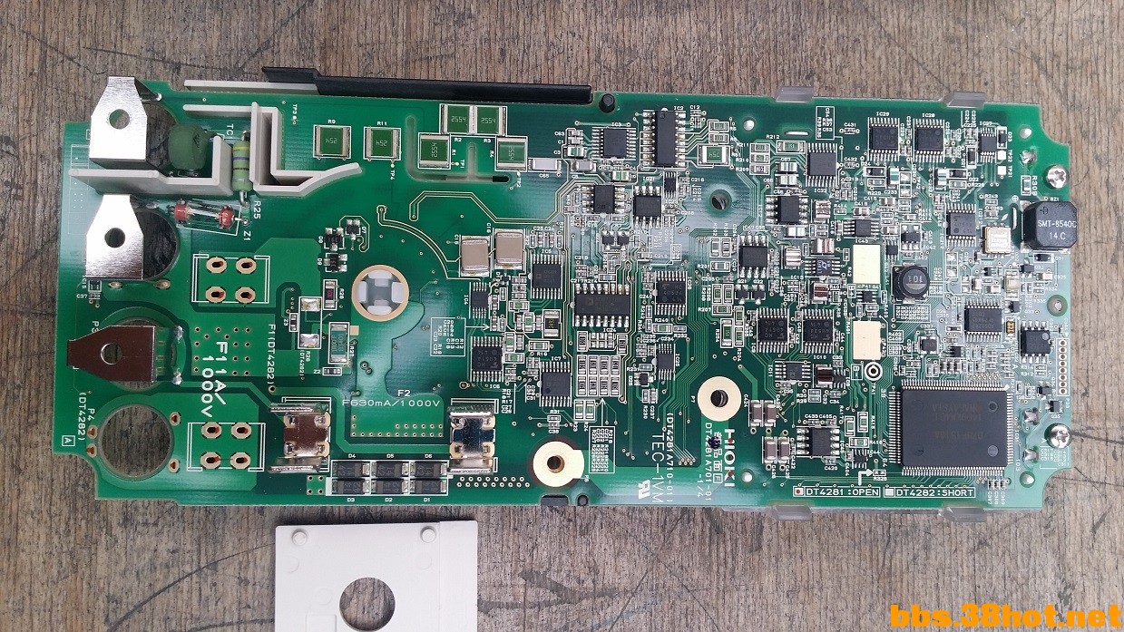

日置dt4281。这表好像没有精密电阻排,看做工已经非常不错了,感觉比安捷伦的做工要好。

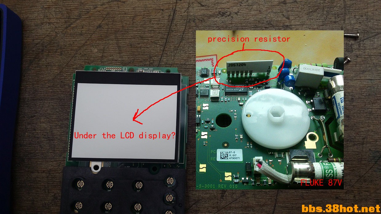

 楼主| 发表于 2014-9-18 08:13:42 38hot手机频道 | 显示全部楼层
没有精密排阻怎么实现精密分压?几乎所有的高精度手持表都有精密排阻。难道在显示屏下面?

发表于 2014-9-18 09:22:20 | 显示全部楼层

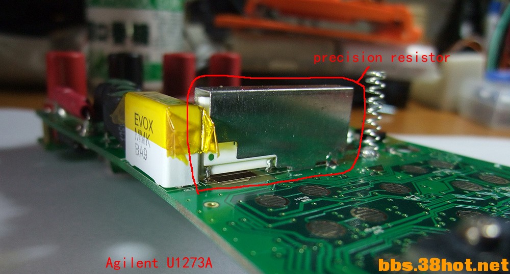

精密电阻排在那个塑料罩子的下面吧,你看图上塑料罩左侧部分多出一个长条形的部分,里面应该就是分压电阻排。
发表于 2014-9-18 09:43:50 | 显示全部楼层
anjiyifan 发表于 2014-9-18 09:22
精密电阻排在那个塑料罩子的下面吧,你看图上塑料罩左侧部分多出一个长条形的部分,里面应该就是分压电阻 ...
兄弟没仔细看图吧!看看前面拆机的图片。另外dt4281改dt4282应该不难(没有此表,猜测的,图片来自eevblog论坛)
 楼主| 发表于 2014-9-18 09:56:13 | 显示全部楼层
那个白色的塑料盖子下面有6个绿色大的方形电阻,但是只有4个是4位数字的精密电阻(并且4个阻值还是一样的2554),如果是分压电阻不应该只有4个吧?

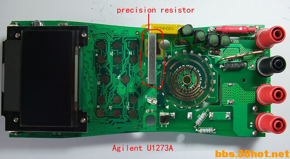

发表于 2014-9-18 10:07:21 | 显示全部楼层
hgjdwx 发表于 2014-9-18 09:56
那个白色的塑料盖子下面有6个绿色大的方形电阻,但是只有4个是4位数字的精密电阻(并且4个阻值还是一样的 ...
我说的是这种

分压电阻应该就是那8个绿色方块的电阻

发表于 2014-9-18 15:41:09 | 显示全部楼层
连精密分压电阻块都不舍得用,真会节省啊,居然敢标0.025%精度。
保护元件也只有一个PTC和一个放电管,看福禄克安捷伦都是4-6个的。
用了这么多集成块居然没有模拟条。
但是比国产表强不少。
