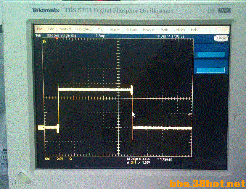

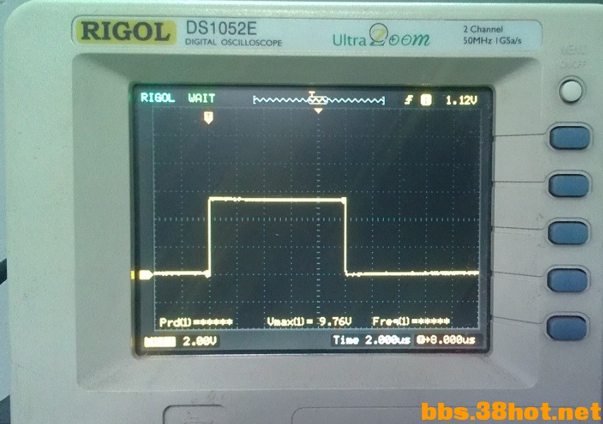

如图,10k的信号,应该算是比较低的了。
两个示波器,看出来的细节完全不一样。

要看信号自身的情况是怎样的,采样高可能会看到更多实时细节,但高带宽意味着对高频信号更敏感,不管是信号自身有的 还是干扰
发表于 2014-9-17 17:54:14 | 显示全部楼层
这个嘛,看一个信号肯定需要反复放大缩小来回观察的,采样率高的可以略微偷偷懒,但屏幕显示的分辨率也得高才有点意义。
发表于 2014-9-17 17:59:53 | 显示全部楼层
你那个尖峰频率可是远不止10k
发表于 2014-9-17 18:35:52 | 显示全部楼层
探头没补偿好吧
发表于 2014-9-17 19:41:24 | 显示全部楼层
把尖峰放大看看喽,底噪也很大啊,如果信号不是这样的,是不是探头没接好啊。
发表于 2014-9-17 19:44:39 | 显示全部楼层
示波器的带宽不同,另外也许也是因为探头在未调整好补偿后有不同表现而已。
发表于 2014-9-17 21:39:26 | 显示全部楼层
查查地线接好了吗?地线影响大,夹子线要尽量短,两个探头不要共用一个夹子。

发表于 2014-9-17 22:58:02 | 显示全部楼层
这么低的频率应该不至于差异那么大,怀疑是探头问题,建议用同一探头试试!

发表于 2014-9-18 09:01:15 | 显示全部楼层
1GS/S 和 5GS/S的区别么
发表于 2014-9-18 09:03:06 | 显示全部楼层
频率分辨率的问题,普源的DS1052E只有320*240,比较低。

如果探头都不同那就基本没有比较意义了,因为地线长度和探头带宽都有很大影响。泰克可以用普通探头的,自己在菜单里找到调额外衰减的地方,调为10x就行。

发表于 2014-9-18 14:13:58 | 显示全部楼层
探头不一样,没有办法比较,而且有源探头会引入底噪,这个很讨厌的!

泰克的无源探头大部分都会多出一个针脚,机器通过检测这个针脚的对地电阻来确定探头的种类和衰减系数。不过泰克的设计者也考虑到需要兼容其它牌子的探头,所以在我用过的比你更旧款的(比如TDS784C)和更新款的机都有这个设定,可以忽略自动探测的结果。
发表于 2014-9-18 23:16:48 | 显示全部楼层
首先要确认,信号源的波形是否规范。对于具有快速上行沿的波形,如方波,最好用高带宽的模拟示波器来检测,并把这个波形作为“样板”,对比数字示波器的测量结果。
测量时,不能用探头,要用50欧姆阻抗的电缆线。信号源与示波器之间要接一个10dB的衰减器。如果示波器内部没有50欧姆的输入阻抗,还要在示波器端接一只50欧姆的终端电阻。
如果原来在模拟示波器上看到的很规正的方波,在数字示波器的屏幕上出现圆角或尖刺,都是不正常的。
