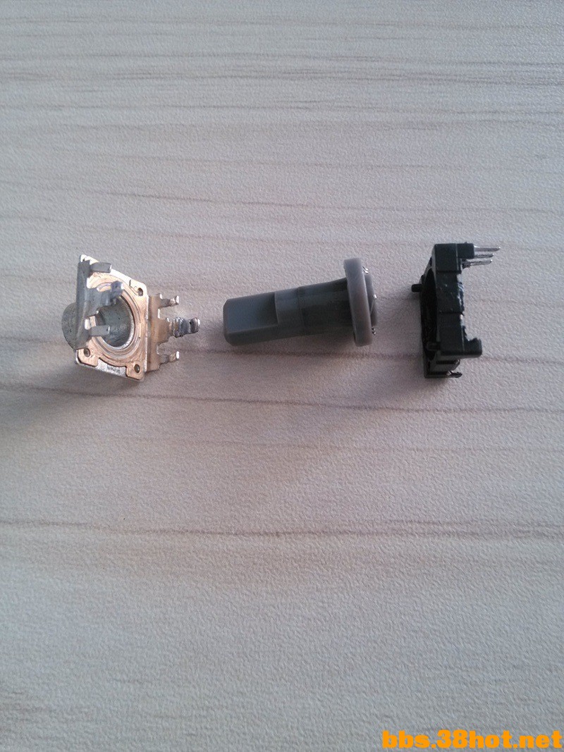

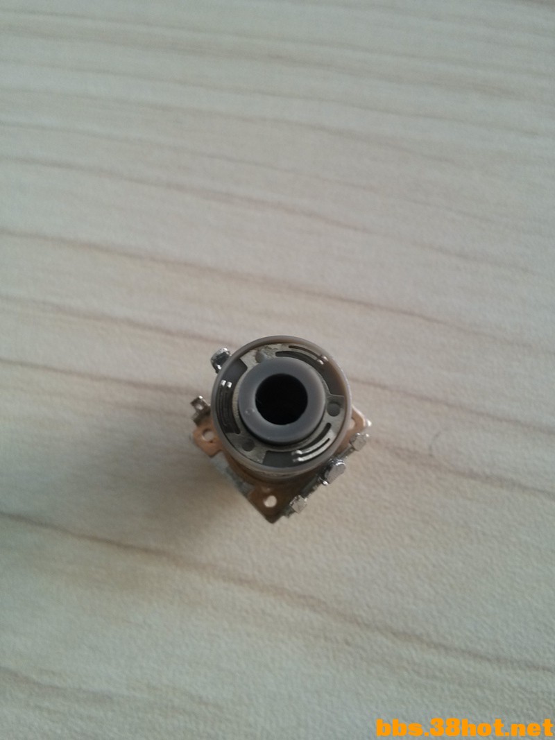

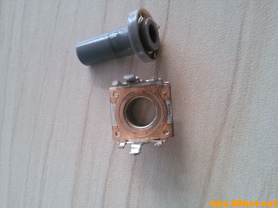

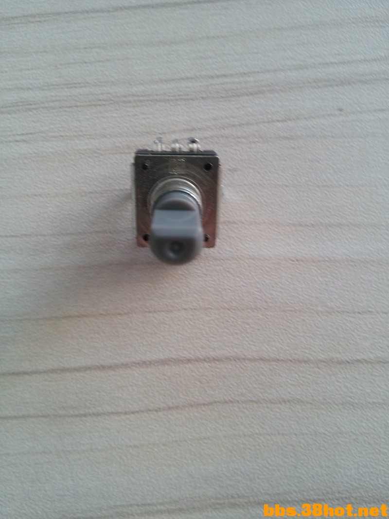

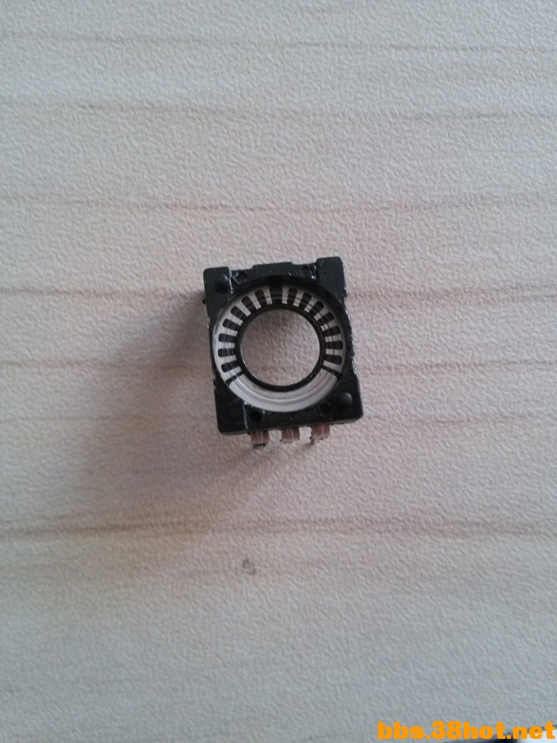

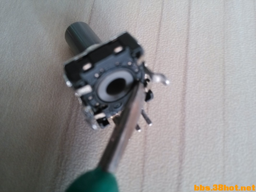

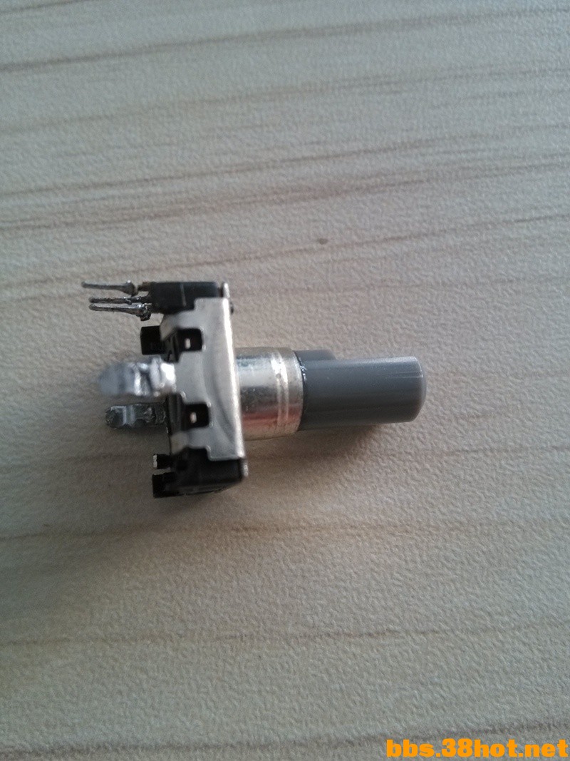

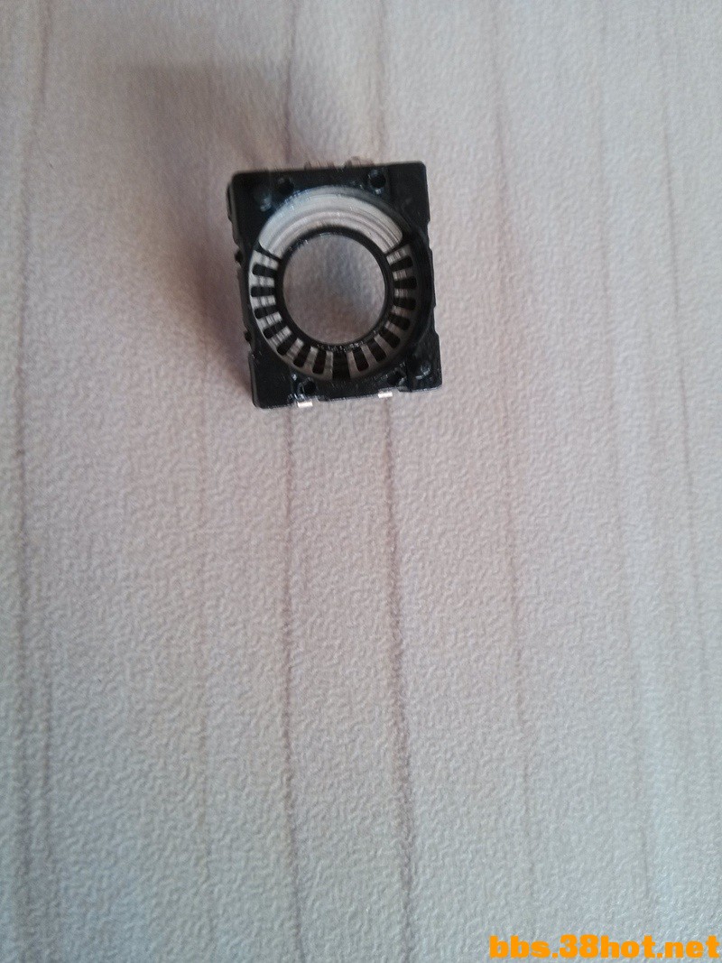

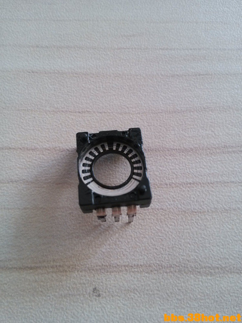

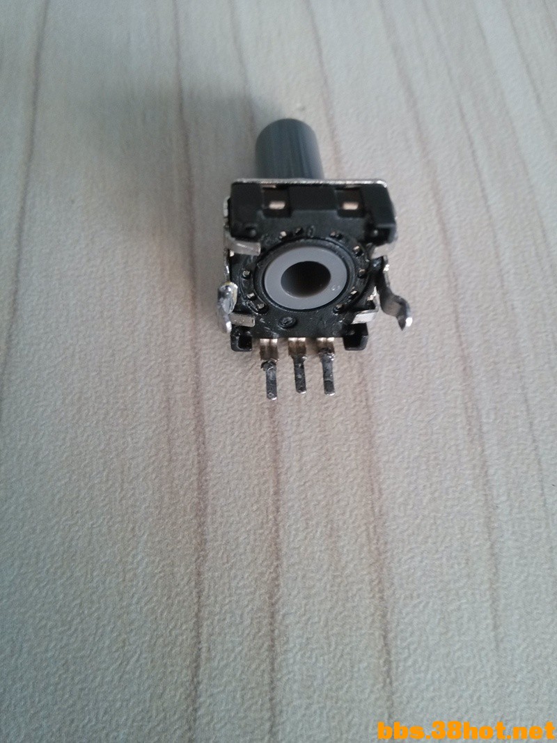

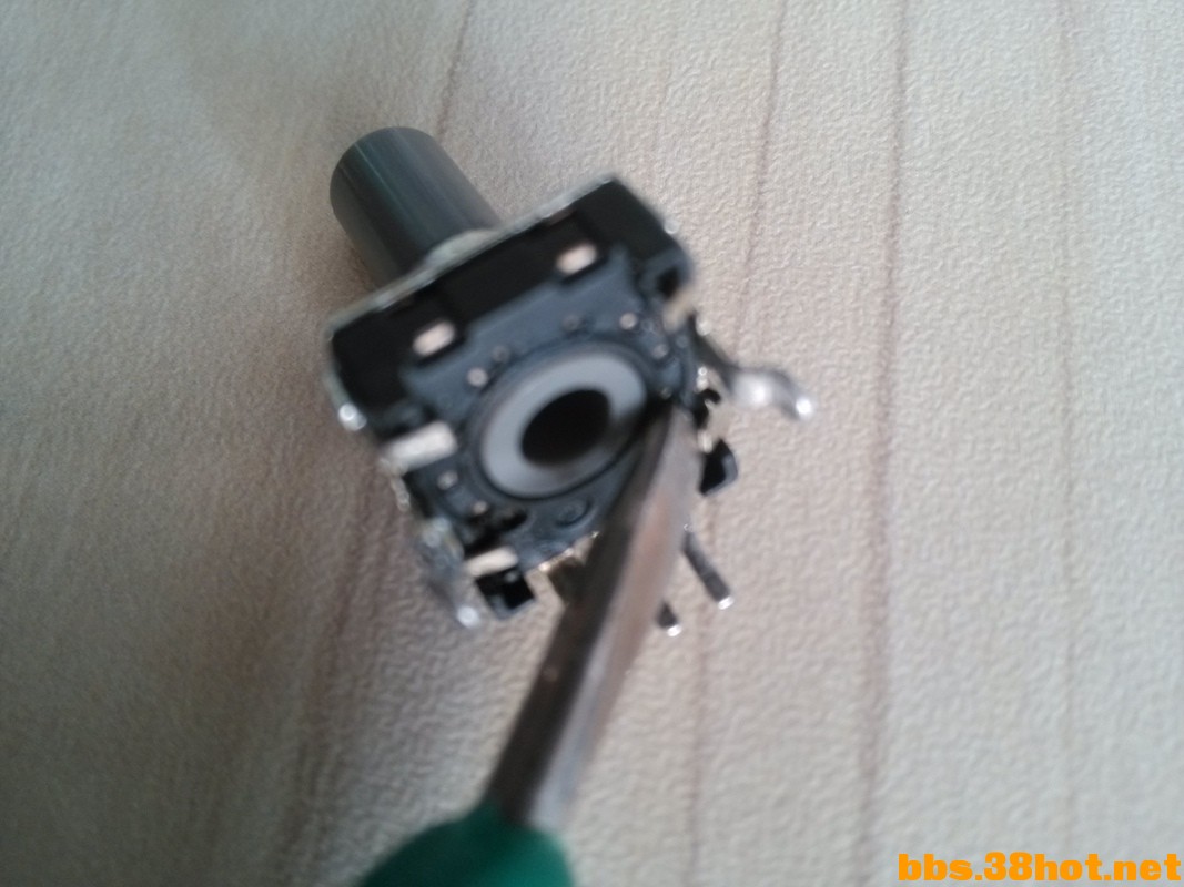

国产数字示波器闲置一段时间,发现旋钮不灵敏了。。。拆下来看看那里坏了。。。xm手机拍的,不是很清晰,请见谅
1.正面照
2.侧面照
3、来张背面
4、开始拆咯
5、三大部件
6、部件一
7、部件二,看起来怎么和普通电位器很像呀?
8、部件三,有点奇怪,那么多个触点
9、拉近一点
拆解完毕,请有经验的大神帮忙看下哪里坏了。。

触点氧化或弹片失去弹性.
换进口的吧,搜EC11.

擦一下接触的地方就可以了

数字编码器,俗称码盘
老兵1234
老兵1234
发表于 2014-9-17 14:13:08
这是个编码盘,不是普通电位器,靠触点之间的连接状态和连接顺序,提供编码数据和旋转方向数据,纯机械结构。

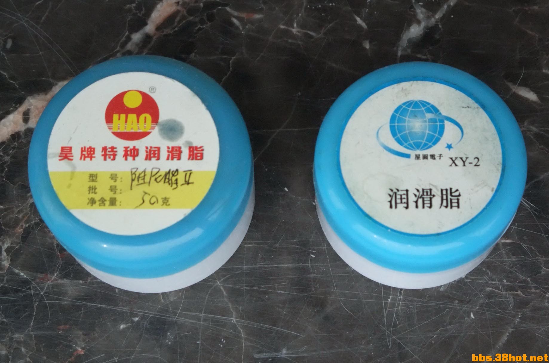

用酒精仔细擦洗膜片和触点,然后,用牙签将触点稍微向上挑一点。在膜片和触点上涂上薄薄的一层润滑油,在轴柄根部涂一些阻尼脂,越薄越好。重新组装,就可以恢复正常使用。
润滑脂选择高温型的,阻尼脂选择号数最大的,也就是阻力最小的,照相机镜头用的就可以。

其实接触不良无非是两种原因,一种是弹片弹力没了,另一种是触点氧化。
弹片疲劳了失去弹力可以换用抗疲劳、弹性更好的材料。
氧化可以改善表面处理工艺。或用合适的保护润滑油。
