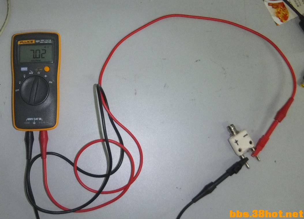

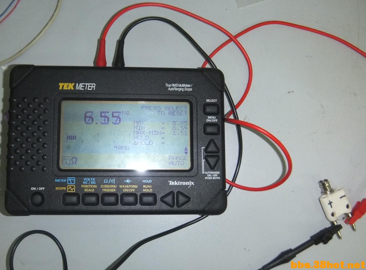

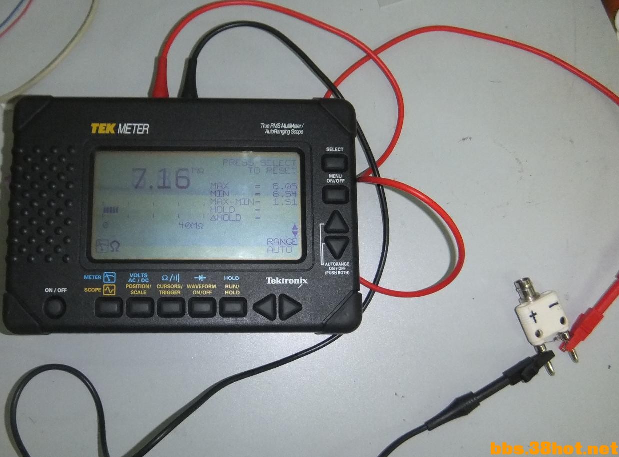

用THM565 通过测试线测一个半分钱就能买到的碳膜6.8M电阻,并特意让测试线中间围绕的面积大些,结果测得值在6.x-7.x间大幅波动:

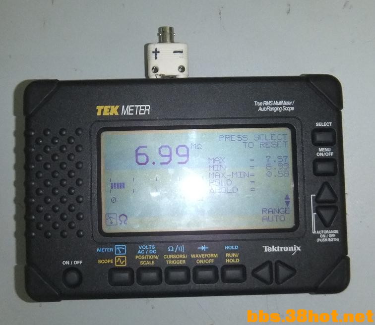

用THM565通过一个19mm线夹来测,结果基本不动:
用FLUKE 101测,结果同样不动
