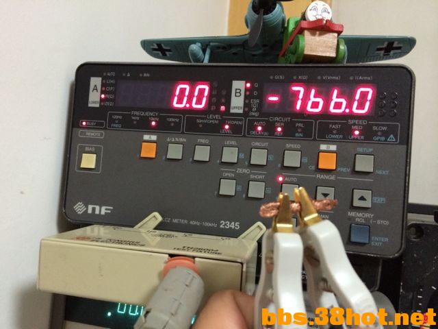

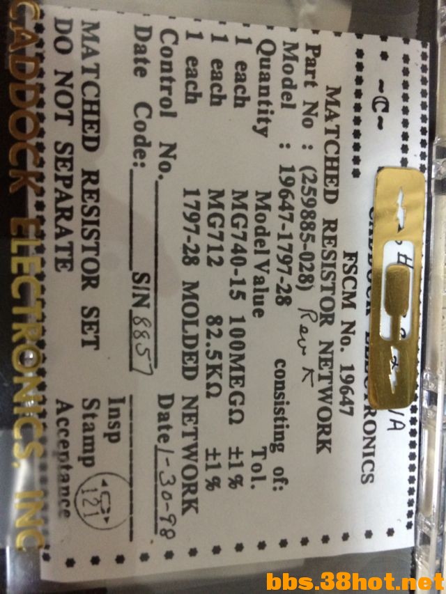

前些日子收了台HIOKI 3520,对这东西感觉不太满意,于是又收了台NF 2345。手头一直没有像样的基准件,想收个FLUKE 金封都收不到,前几天收了个盒装的CADOCK ELECTRONICS电阻,立马拿NF2345测了下,感觉还可以。

你的表很准啊
发表于 2014-9-15 22:14:24 | 显示全部楼层
我发给你的电阻收到了啊,这个精度只能说能作为参考用。如果精度是0.1的就更好了
发表于 2014-9-15 23:16:36 | 显示全部楼层
你的表只有4位显示, 精度还不如 34401
发表于 2014-9-15 23:35:22 | 显示全部楼层
楼上的,要是这个电桥还在精度范围的话,拿个0.1-0.01欧姆的电阻试试,你就不会说它不如34401了
发表于 2014-9-15 23:38:29 | 显示全部楼层
现在主流的电桥都是全5位的,就是能显示到99999。

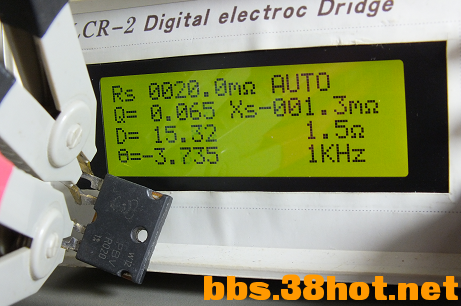

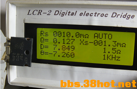

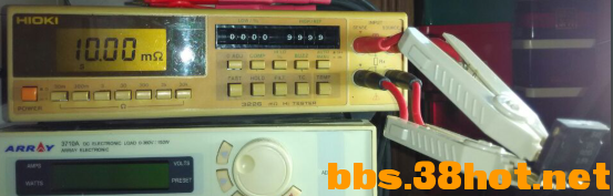

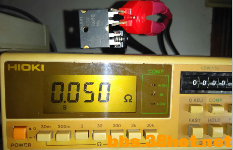

楼主你拿个几十K的电阻用电桥测量,当然没有34401给力了呀,但是34401也有软肋的,找个低阻值的夹电桥上就知道了
我没有你们这些高大上的玩具,只有自己DIY的廉价电桥,也发几张图给大家看看,轻拍哦
