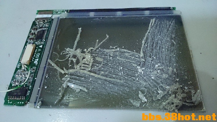

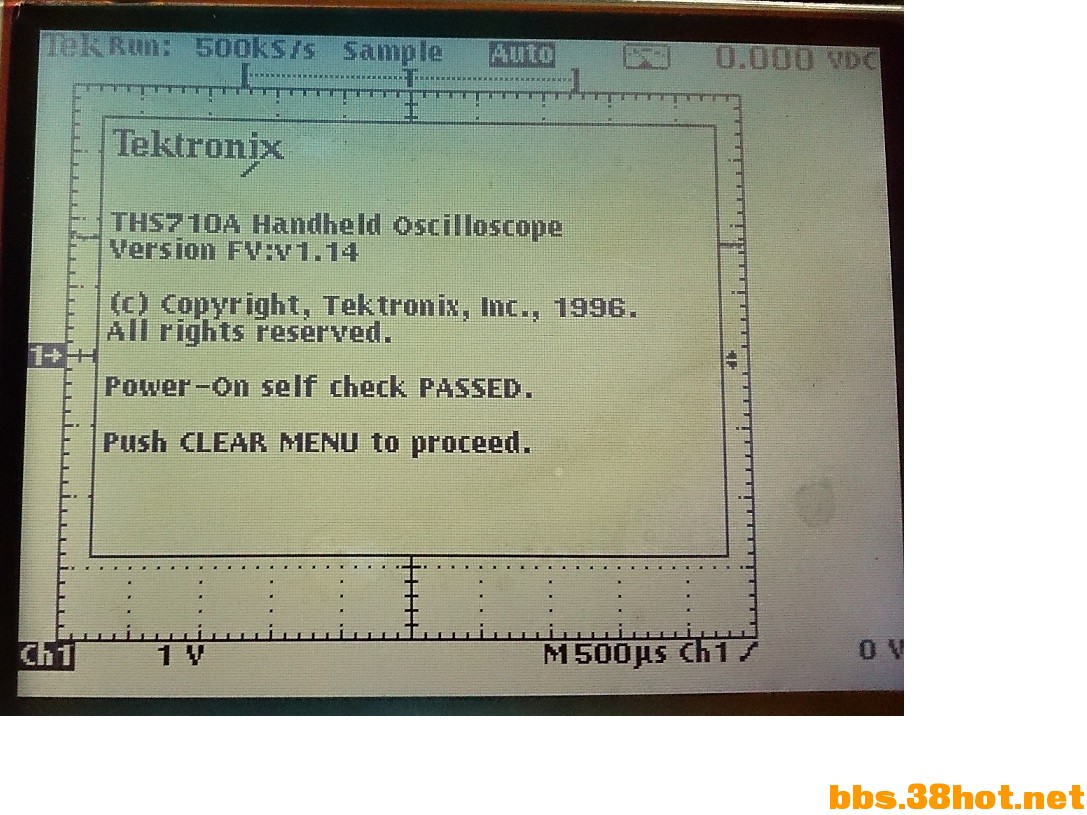

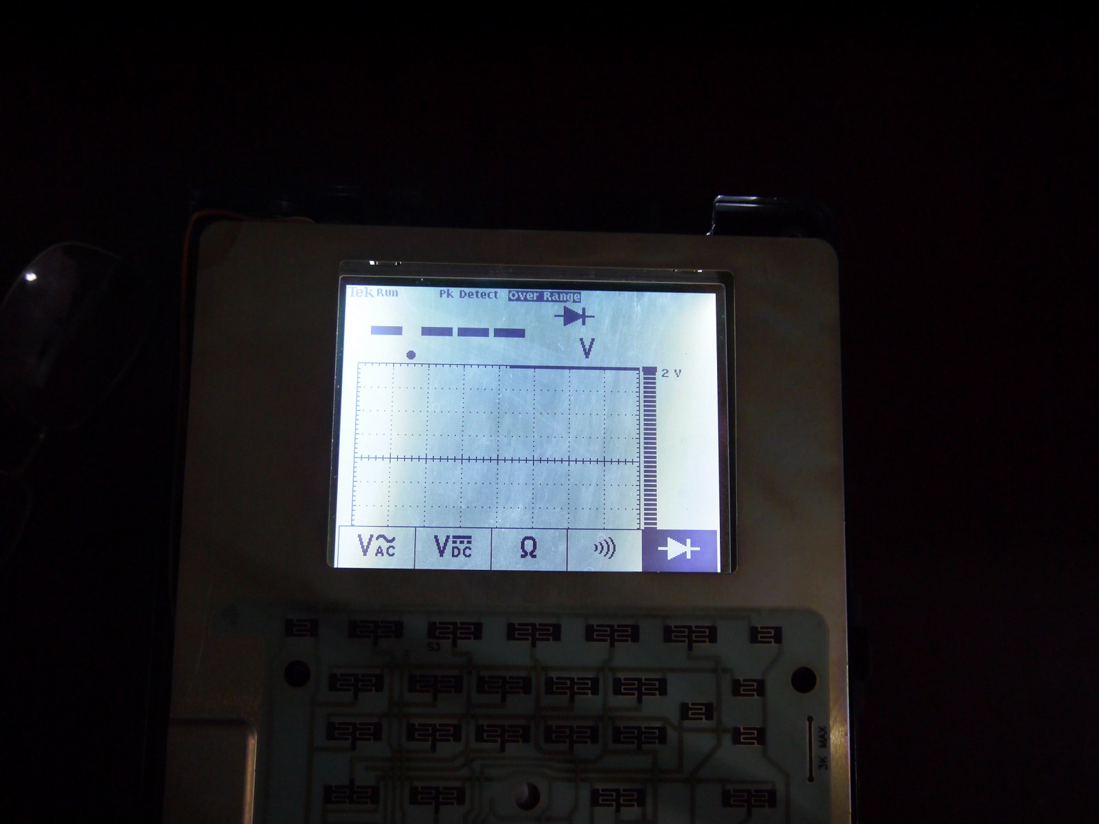

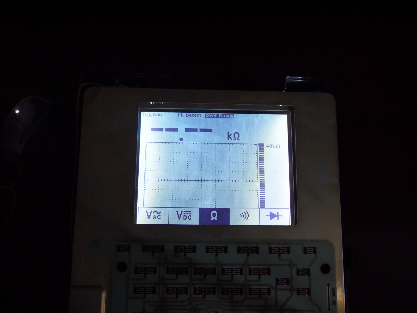

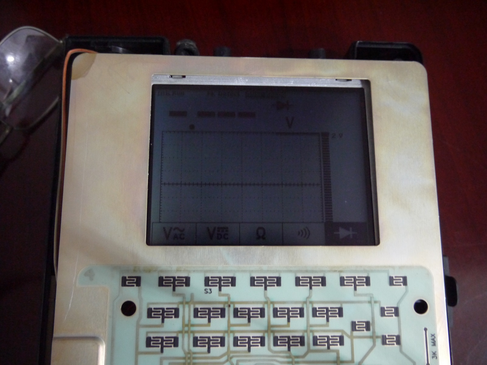

本人小白,在tb上买了一块泰克710A,当时老板说屏坏了,但是通电有显示,收到货后看成色尚可,试了一下,万用表、示波器功能完好,所有按键功能完好,无电池。屏幕显示正常,但是屏幕中间大概1/2面积颜色不正常,经过与杭州和贵州朋友交流(他们也买了),属于背面偏光膜老化所致。于是决定拆解,看该屏是夏普LM32P10,在tb上查了一下,成色很差的也要700。只好自己动手换膜,今天下午准备揭下背面膜,用吹风加热后发现膜后的胶由于时间太长,已经完全固化,加热没有软化迹象,经与上面2位朋友交流,只好用刀片硬刮,然后,慢慢清理,杭州朋友已经处理完毕,并且比较满意。在tb上定好了单色偏光膜,正反2面一套。写到这里.望坛里高手指点。在这里感谢qwer1234高工,我前天发帖求助,当时表还没到手,以为是730A,并且认为是屏破了,得到qwer1234高工的指点。本人音响DIY爱好者,这个对我来说已经绰绰有余,与坛里大家讨论的神器相去甚远,但是还是希望大虾指点,谢谢!!怎么传不了图片啊

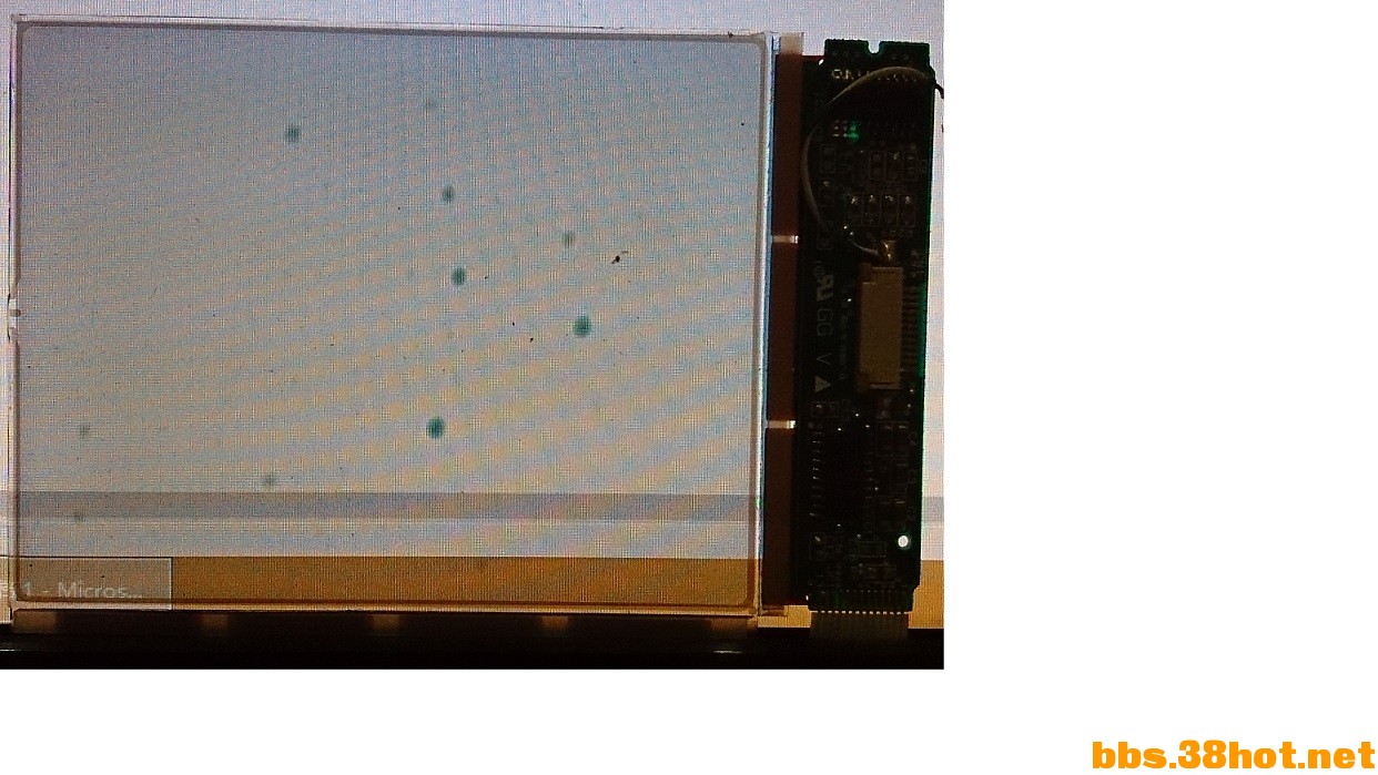

通过4个小时的暴力清除,如下效果,以电脑液晶屏为背光,用手机拍的,所以有光栅条纹,拍摄手机型号索尼c6802,那几个暗斑是面板偏光膜上面的,等膜到后先确定背光膜角度,并更换背光膜后再处理前面板膜,清理后迎着光亮基本上看不到上面有胶粒了,在此感谢liuzilikkk先生,风油精确实有效,清理小颗粒的时候很好。

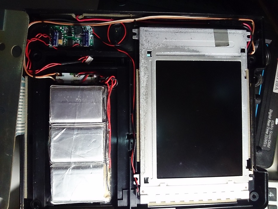

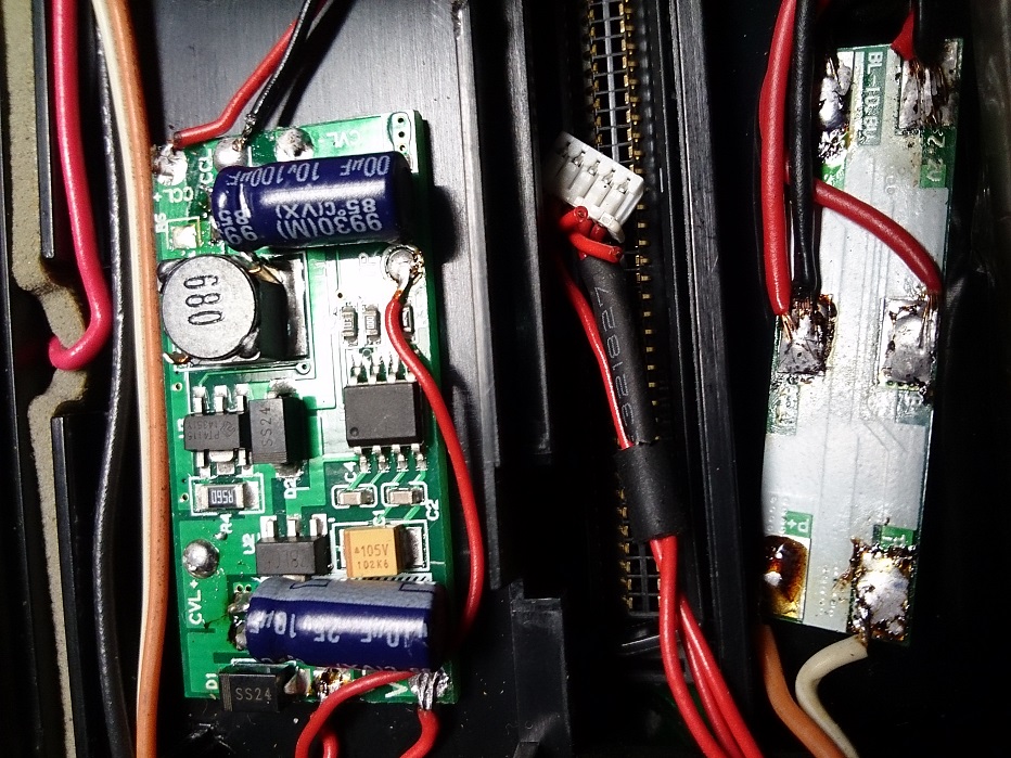

请教背光改造:

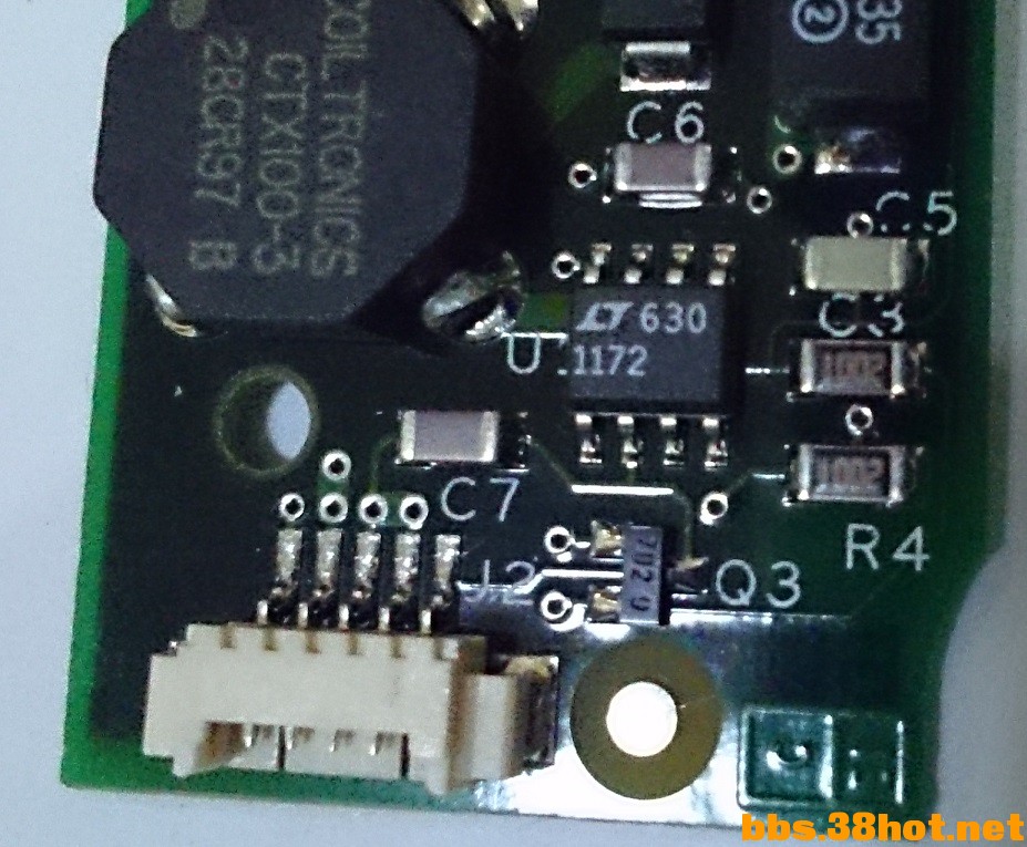

下图是原机高压板,准备改为led光源,买了一套28元套装,原机输入是5线,套件是4线,现在大部分都是4线,哪位大虾指点一下,5线一般怎么定义的?谢谢。

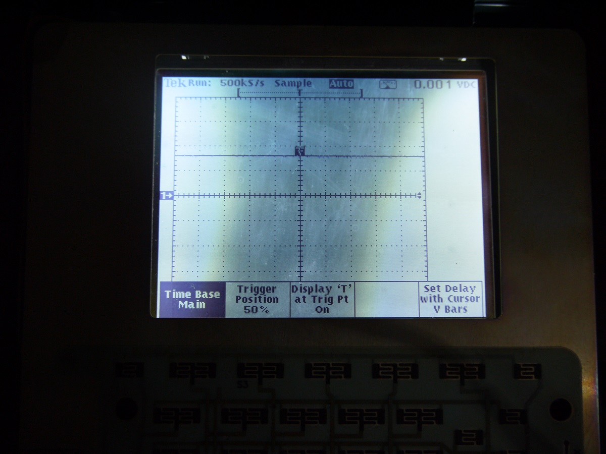

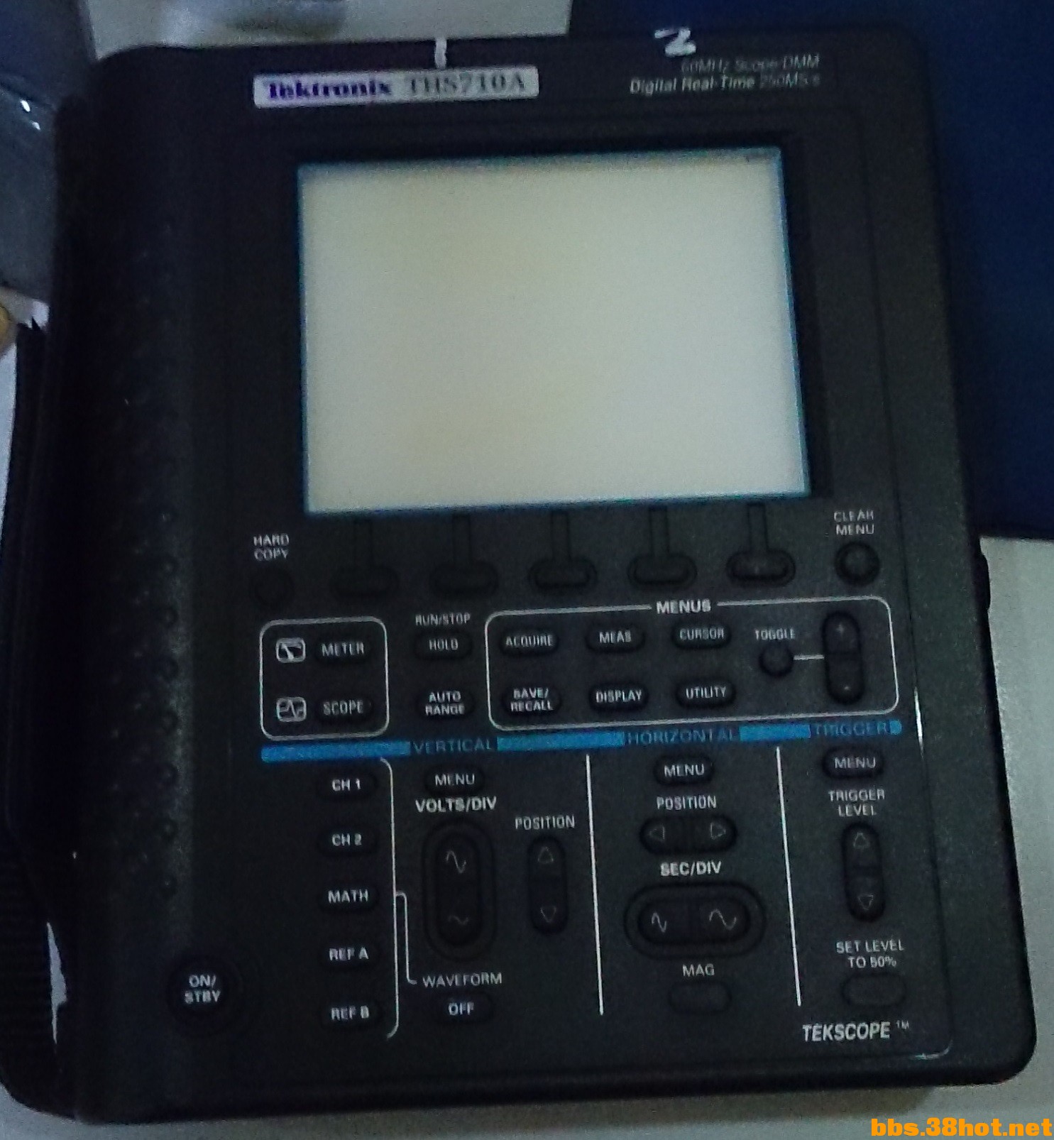

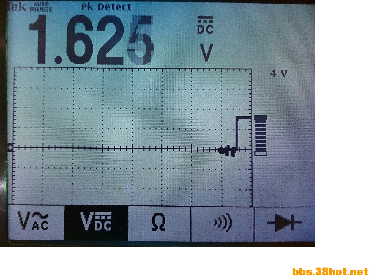

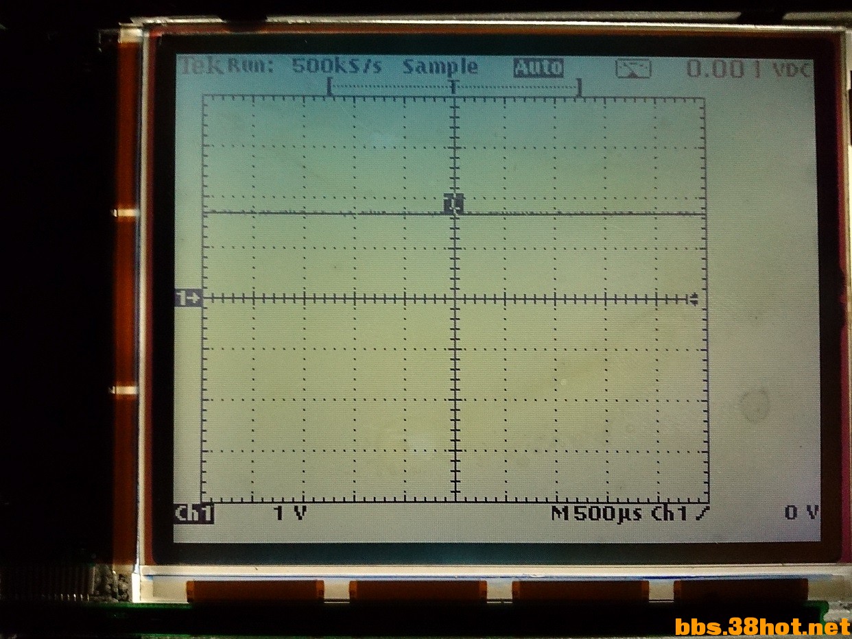

膜今天到了,贴膜没经验,膜的2面都有保护膜,没的那面在贴好以前应该不撕掉,贴好后再撕,再个贴上面膜时没注意,最后的时候不小心脱手了,造成一个大气泡,不想重新来了,这胶很厉害,太不好撕了,搞了几个效果图,屏下面的均光膜也有问题了,可能是温度的原因,膜上面的一层白色粉末有些脱落,有2个斑点,再就是有一些斑纹,这个不想换了,以后碰到有这个再搞,下面几个效果图,今天led套件还没到,所以表还没组装好,图片都是裸拍的,请大家扳砖
25日更新:

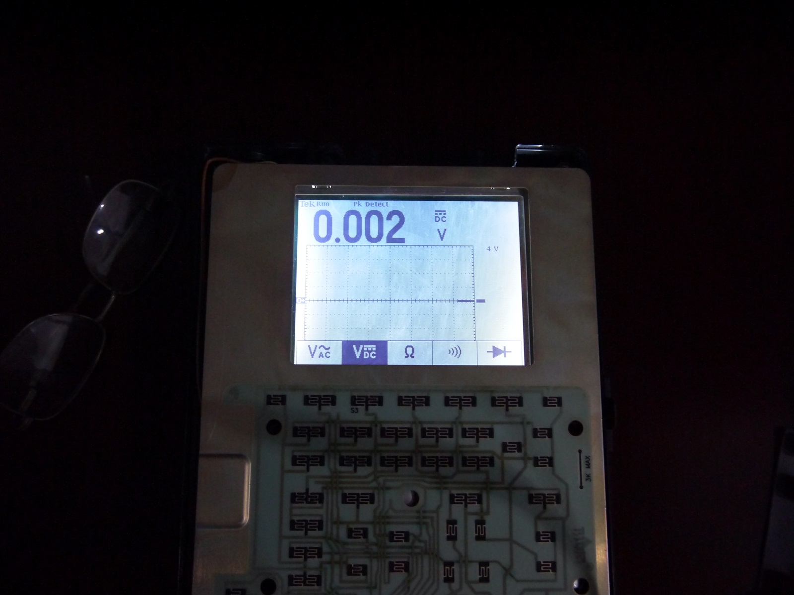

今天led搞好了,电池也装上去了,背光膜换了笔记本屏拆下来的扩散+增光,视觉效果好多了,但是还是有美中不足
1、LED选了3串6并,这个没对路,单个30ma,6并达到了180ma,电流大了一点,虽然有调光,但是亮度降低后因为脉宽占空比变小,屏有闪烁现象,使用还是没有问题。在光线条件允许的情况下可以单独关掉背光使用,能够看到显示。
2、买的电池可能碰到JS了,3个电池充放电不是很均匀,用段时间看效果,不行准备改26650电池2串2并,放在原来的电池仓,不过原来的充电要跳过去。放在面板下面的空腔里有个弊端,电池使用充电会发热,怕影响按键使用寿命。电池续航不关机,背光开50%,2小时07分电池保护关机.
3、换扩散+增光的时候不小心把增光搞脏了,不好清理,
4、换了扩散+增光后视觉效果很好,但是拍照效果不是很好,下面有搞好后的图片,请大家指点

如果是前面的膜老化了,自己用的话原来的膜不用撕下来,新的膜盖上去就行了。
发表于 2014-9-15 19:46:16 | 显示全部楼层
你用风油精试试吧!很管用!
 楼主| 发表于 2014-9-15 19:56:45 | 显示全部楼层
确认后面的膜老化 并且有龟裂纹。前面的膜也有问题,有几个大的斑点,确认是膜的问题,谢谢各位,风油精我到是有的,试试,谢谢
发表于 2014-9-15 20:13:32 | 显示全部楼层
用新的手术刀片(平刃的装在手柄上)刮去原来的膜,再用分析纯乙醇(无水酒精)清洁残留物。
你到电子城找换液晶屏偏振膜的看看就知道怎么做了。
 楼主| 发表于 2014-9-15 20:17:28 | 显示全部楼层
谢谢7楼 我正在用夹板刀暴力清除 酒精备好了

刮液晶玻璃还是小心,找专门的换,也不贵,前后20块左右

 楼主| 发表于 2014-9-15 21:02:33 | 显示全部楼层
风油精确实有效

弄点天那水擦干净,然后贴上偏光片就可以了,这个挺容易的!玻璃清理干净就好了
发表于 2014-9-15 22:47:57 | 显示全部楼层
四氢呋喃

汽配城里买粘胶去除剂试试
发表于 2014-9-16 14:34:38 | 显示全部楼层
用汽车的沥青清洗剂效果很好

啊啊  杭州朋友 恭喜你成功 我买了一套led的套件 可能第5脚悬空 但是主板上有线过来啊  你能否给点意见

 楼主| 发表于 2014-9-16 22:12:11 | 显示全部楼层
sonygf 发表于 2014-9-16 21:52
要改led背光请看这位仁兄的贴子http://e673.com/index.php/ths720adiy-bl-bt/
我看了一下 他那个改法有点小问题 原机高压板控制信号没有用上  不知道怎么控制led开关 另外应该有亮度控制的  也没用上

发表于 2014-9-18 20:13:49 | 显示全部楼层
我改过720A的背光,可以探讨。
